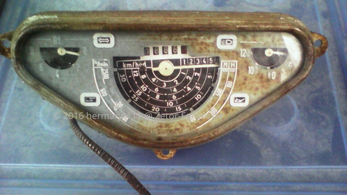

... falsch gedacht! Neues Dashboard, fällt Euch was auf?

Das es anders ist, weil das neue aus Indien kommt und das alte nicht mehr zu bekommen ist?

Oh, korrigiere - ist ja sogar von Veethree. Klär uns auf - wo ist das Problem?

Grundlegend anders ist die Anzeige doch nicht. Einzig Blinkerkontrolle nun getrennt für jede Seite, keine Öldruck- Warnlampe mehr, stattdessen Manometer, gegebenenfalls aber elektrische Temperaturanzeige, da beim alten, denke ich, ein Kapillarrohr unten rausschaut?

Ich seh da jetzt aber auch noch kein Problem. Entweder man will es unbedingt original, dann ab damit (am besten mit beiden und den neuen Als Spender nehmen!) zum Instrumenten Service. Hab ich mit meinem Trabant Silberpunkt-Tacho auch machen müssen. 120 Euro später hatte ich ein komplett überholten Tacho mit neuer Ziffernscheibe, neuem Deckglas und neuem Chromring.
Nee, soweit ist das alles schon in Ordnung, den Kompressor brauch ich eh nicht das ist mir egal. Eine Öldrucklampe wandert nach außen ins Amaturenbrett. Kühlwasser über Kapillarrohr ist auch vorhanden (habs nur noch nicht auf Funktion geprüft).
Mein Problem ist daß der neue Tacho anstatt bis 25kmh nun bis knapp 40 geht, die aufgedruckten Drehzahlen nicht stimmen, Kurz gesagt es passt nichts mehr zusammen. Bei der Probefahrt ist z.B. die Maximaldrehzahl lt Tacho bereits bei ca.1500 Umdr. erreicht, die Zapfwelle erreicht lt Tacho nur noch ca.400 Umdr.

Öhm - ganz einfach. Der alte originale Drehzahlgeber (egal ob nun mechanisch oder elektromechanisch) am Motor passt offensichtlich nicht zum Anzeigeinstrument aktueller Fertigung. Ich tät den Geber am Motor noch tauschen und gut ist.
Es ist halt so das die Instrumente nicht für die alten Zetor produziert werden, sondern für kleine Traktoren in Ländern wie Polen, Indien, ... z.B.. Das die Geräte in den Zetor passen hat historische Gründe, weil z.B. Zetor den Indern beim Aufbau einer staatlichen Traktorenproduktion mit der vergabe von Lizenzen geholfen haben. Google mal nach HMT India und du wirst bunte indische Traktoren finden, die den älteren Zetor Modellen sehr ähnlich sehen.

Obs den Artikel noch gibt, wüsste man mit einer Auktions-ID. Aber der Artikel ist ansich so schon korrekt. Das tatsächlich originale Zetor Instrument wirst du in neu nirgends mehr bekommen.
Auch quatsch in meinen Augen. Du brauchst nur den passenden Geber zum Instrument und fertig. Oder meinst du die Indischen Dieselmotoren drehen mit 4.500 Upm , damit die Anzeige wieder passt?

Den Geber austauschen finde ich wiederum nicht so prickelnd. Erstens hab ich irgendwie Angst aufzuschrauben, zweitens hängt ja die Fahrgeschwindigkeit mit der Motordrehzahl zusammen, würde in dem Fall heißen daß theoretisch bei 2000 Umdr. anstelle von regulär 25 kmh nun 30 kmh erreicht würden und die neue Endgeschwindigkeit irgendwo zwischen 35 und 40 kmh läge. Das nenn ich mal Tuning! Bei meiner heutigen Testfahrt konnte ich feststellen daß die Geschwindigkeiten wohl in etwa zu stimmen scheinen, nur die Drehzahlen werden falsch angezeigt.

Dein alter Tacho geht bis 30kmh, der bei Ebay sollte bis 25kmh gehen, geht aber nur bis 20kmh. Klarer Rückgabegrund.

Ja, ich werd wohl mal mit dem Verkäufer Kontakt aufnehmen. Mal sehen was der dazu sagt. Der neue Tacho geht sogar bis 40 kmh, auf meinem Foto ist das schlecht zu sehen weil das auf dem weißen Streifen in grün gedruckt ist. Guck mal rechts da sind die Gänge aufgedruckt. Der Ausschlag bei Vollgas ist in etwa zwischen der Angabe 1500 und 2000 Umdr. (geschätzt 18000) erreicht. und das wären lt. aufgedruckter Skala knapp 30 kmh. Das kommt in etwa schon hin, das hab ich mit Navimessung auch erreicht. Bleibt nur die Drehzahl,ich tendiere mitlerweile zur Aufkleberlösung.
