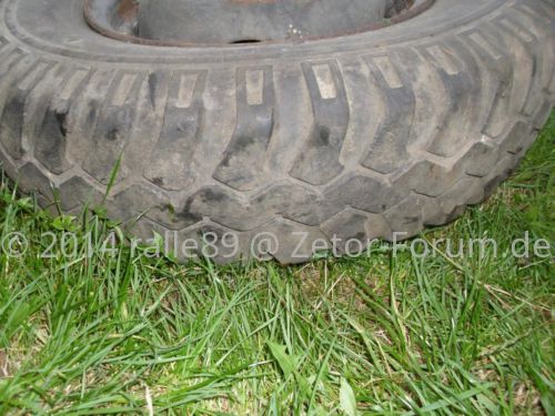

Fahren 7.50-16 Niederdruck-Reifen vom NVA Wasserwagen vorne. Top von der Lenkbarkeit bei weichem Untergrund und sehr spurtreu.. haben bei der Wiederinbetriebnahme drauf geachtet, dass die 6.00 und 7.50 -16 für vorne und 11.9-32 bzw 12.9-28 alle in den Papieren eingetragen werden.
Hier mal ein Beispielbild aus der Bucht. Haben zwei quasi neuwertige davon drauf.
Muss ich mal gucken mit der Traglast, durch den Niederdruck werden die ja wesentlich steifer in der Karkasse gebaut sein. Bei Reifen aus dem PKW-Bereich könnte das ja schon kritisch werden. Ja die sind aber wie neu nicht rissig, und wenn die etwas härter sind durch das Alter tut das auch nicht weh
Also die Michelin hätten zB. nen Traglastindex von 112 was 1120kg entspräche. Pro Reifen denke ich mal - das wäre dann mehr wie genug auch für den Frontlader würde ich sagen.
