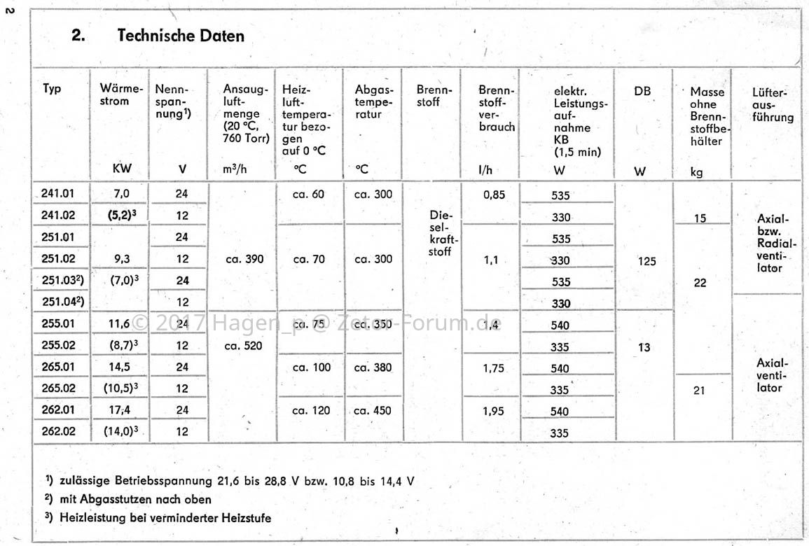

Die Förderleistung steht eigentlich immer drauf auf den Sirokko Pumpen.
Hab mal das Datenblatt angehangen (Quelle weiß ich nicht mehr - auf alle Fälle Internet).
Da steht es auch drinne. Wird immer die Stufe 2 sein nehme ich an.

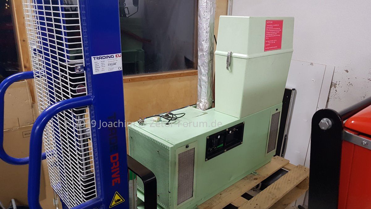

Eine mobile, sporadisch betriebene Heizung interessiert den Schorni nicht, hat er gesagt. Also gesucht und auf eine Bundeswehr Kofferaufbauheizung gestoßen:
Webasto HL 1000
Die hat genug Leistung, ist quasi ungebraucht, stufenlos regelbar und ... auf Rollen mobil sowie relativ günstig aus BW Bestand zu bekommen, aber relativ selten
Hinzu kommt, sie ist in ein Aluminiumgehäuse eingehaust und erheblich leiser als die Sirokko Heizkanonen, eher schon fast wie eine herkömmliche Ölheizung.

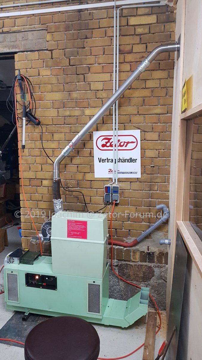

Hier noch ohne Rollen (aber die Füße dafür sind schon zu sehen) bei nem Probelauf.
Der Abgasauslass wird noch durchs Dach gelegt, durch nen speziellen Durchlass.

Sieht richtig schick aus und ordentlich kompackt!
Ist das dann praktisch ein Warmluftgebläse oder wie muss man sich das vorstellen. Womit wird die betrieben und wie hoch ist die Leistung?
2,9 bis 11,9 kw, stufenlos regelbar
2 Gebläsestufen
24 V (Lkw eben, jetzt über Netzteil halt)
Diesel/Heizöl
Praktisch wie diese Bau-Dieselheizkanonen, allerdings:
- separate Verbrennungsluftzufuhr von draußen
- ordentliche Abgasabführung nach draußen

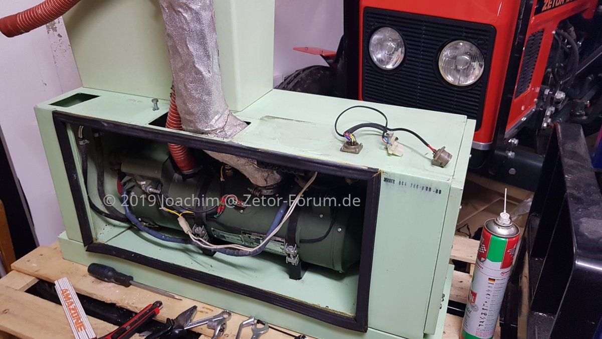

- gesteuerte Umluftzufuhr zur Heizluft um diese nicht zu heiß werden zu lassen, über 2 leise Pabst Lüfter (hinter linkem Gitter).
Ach ja, und man bekommt die TDV direkt dazu (komplettes Handbuch, Ersatzteilliste)
Start über eine "Eieruhr". Die steuert die Vorglühkerze und lässt die Heizung erst anlaufen wenn der Flammwächter frei gibt. (der fehlt vielen Sirokkos) .
Ausschalten erfolgt auch gesteuert. Er kühlt erst kurz runter ehe er ganz ausgeht.
Wurde bei der BW als Lkw Kofferaufbau-Heizung verwendet. Die warme Luft wurde da in die doppelten Außenwände geblasen und konnte von da durch die perforierten Innenwände in den Innenraum.

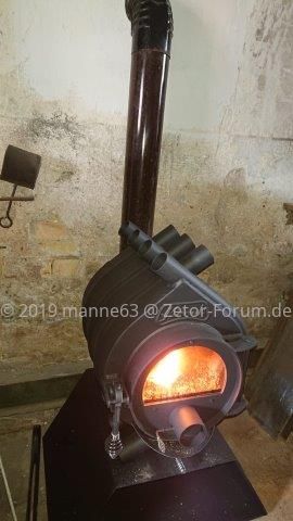

Seit dem Jahreswechsel heize ich mit einem Kanuk. Alles abgenommen und erfüllt natürlich auch die geforderten Werte. Schorni ist ja nicht so teuer und man ist auf der sicheren Seite. Vor allem versicherungstechnisch.
Die Dinger nannte man früher mal "Bullerjan" - aber nach dem Prinzip bauen mittlerweile einige ihre Öfen.
