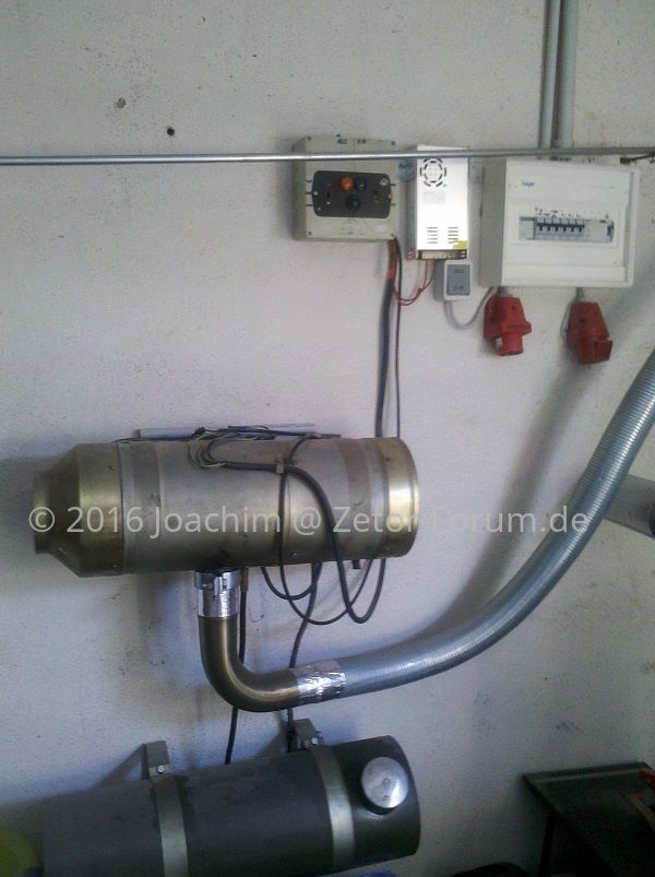

- 3/6KW DDR Sirokko Dieselheizung - Stand der Dinge und bis auf den Geräuschpegel optimal.
Die Sirokko Dieselheizung hat seperate Luftzufuhr für Warmluft und Verbrennungsluft sowie seperate Abgasabführung. Das ist ein riesen Plus für einen Werkstattheizung. Ich hab sie fest an der Wand montiert und der Strom (12V) kommt von einem 32A 12V Netzteil aus der Bucht (ebay).
Die Heizung soll perspektivisch in einen Nebenraum verlagert werden um den Geräuschpegel zu reduzieren (ist gut aushaltbar, aber mich stört es doch da man dann das Radio zu laut aufdrehen muss
) und die Luftverteilung muss mit Alu-Flexrohren optimiert werden - das ist derzeit sub-optimal.
