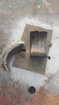

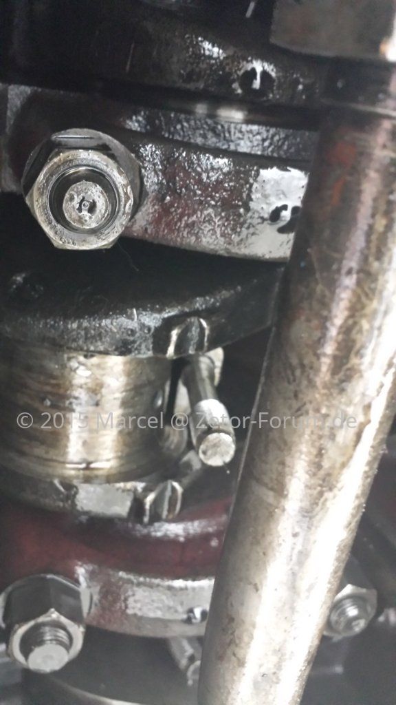

Könnte es sein, das man die Kolben und Buchsen falscher Paarung verkauft hat? Also das die Kolben zu wenig Spiel hatten? Ich mein Reibung erzeugt Hitze und wenn es da erstmal schwer geht, dann haben die Pleullager gleich noch mehr Last auszuhalten.
Zu deiner Anfrage oben wegen einer gebrauchten Kurbelwelle - vergiss das mal ganz schnell wieder. Warum baut einer schon ne Kurbelwelle aus?
Du müsstest diese dann wohl sowie so schleifen lassen und passende Lagerschalen beschaffen, an sowas trau ich mich noch nicht mal ran.
Tipp: Bau den Motor aus, und fahr den Rumpfmotor zum überholen nach Erfurt, da gibts ne Firma die das recht gut macht. Oder halt zu David wäre kürzer und womöglich günstiger.
Fragen...
- hast du nach dem Einbau der Buchsen, deren Überstand gemessen um die richtige Kopfdichtung zu wählen (1,2 oder 1,5mm) ?
- Hast du wenn du die Kolben/Buchsen machst, auch die Köpfe gemacht? Stichwort Ventile und Düsen?
Was glaubst du, wo der Fehler steckt? Ich mein dann könnten es andere vermeiden.
