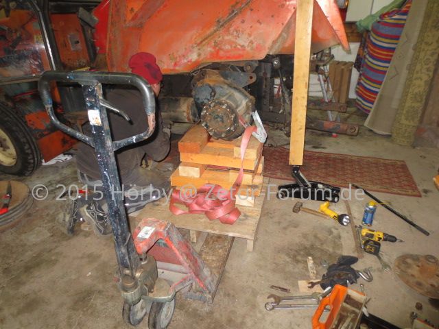

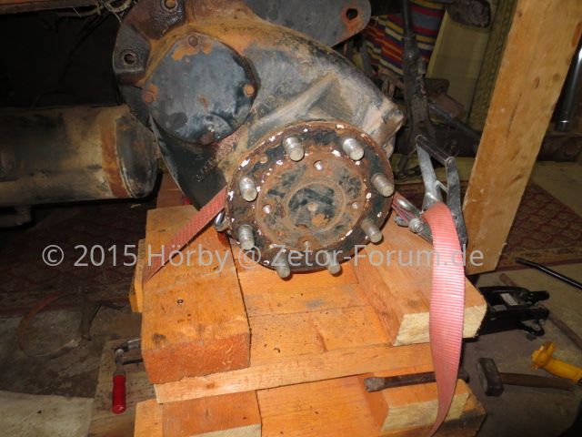

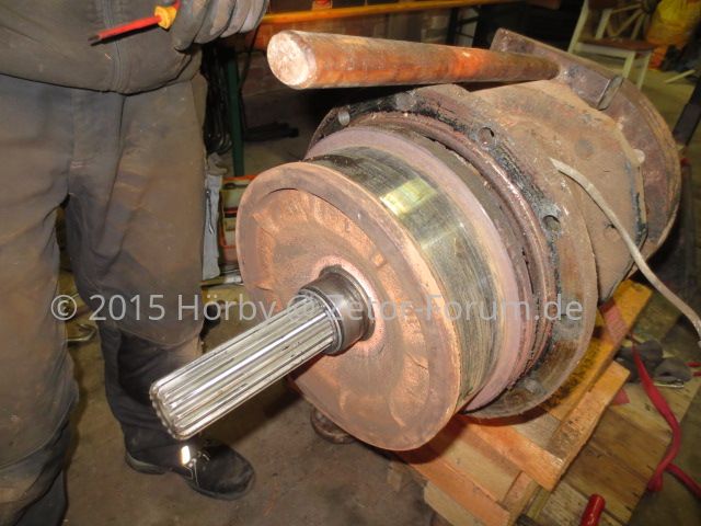

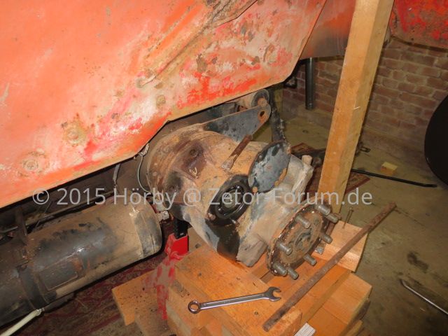

wie versprochen ein paar Bilder.
Wenn man die richtigen Schrauben löst geht es ganz gut runter.Wir hatten erst am Vorgelege die Schrauben gelöst:(.Man muss aber die Schrauben am Getriebekasten lösen.Wie auf den Bildern zu sehen ist haben wir dann das ganze mit einer Palette heraus gefahren.Ist alles ein wenig vergammelt,Bremsbacken und Bremsband sind okay,alles sauber machen,neuen Bremszylinder bestellen,Lager und Dichtringe wechseln.
Gruß Hörby
Ah... ok - ich hatte nicht gedacht das ihr die Portale nicht am Ausgleichsgetriebegehäuse abschraubt - das erklärt warum die nicht wollten. ;)
