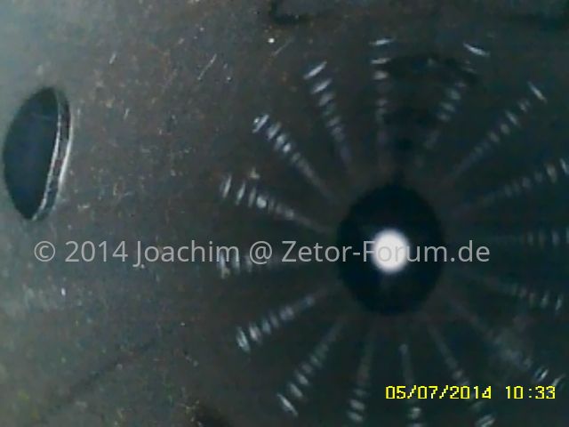

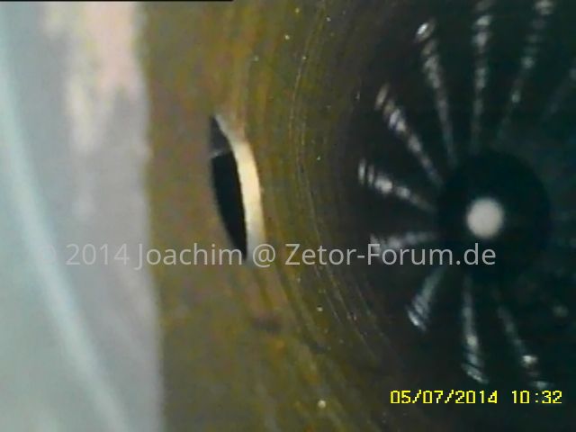

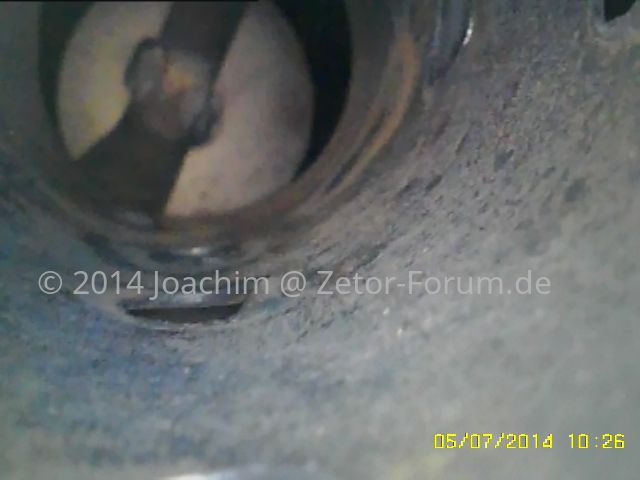

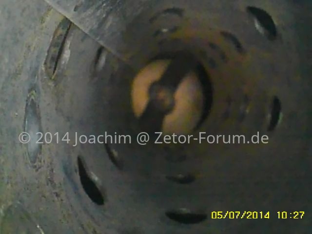

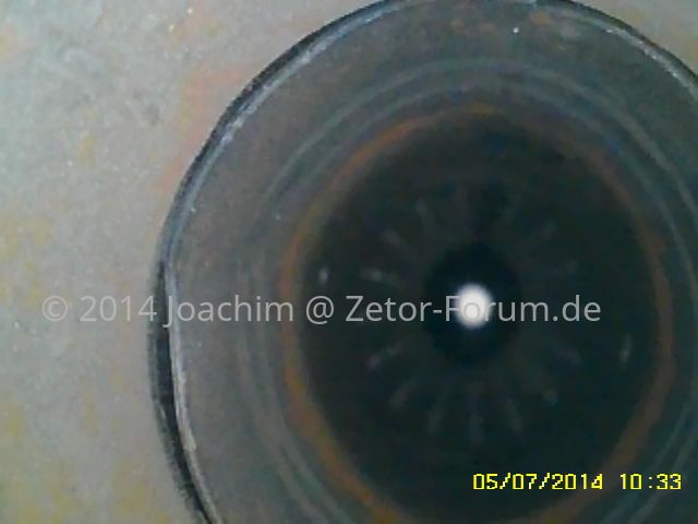

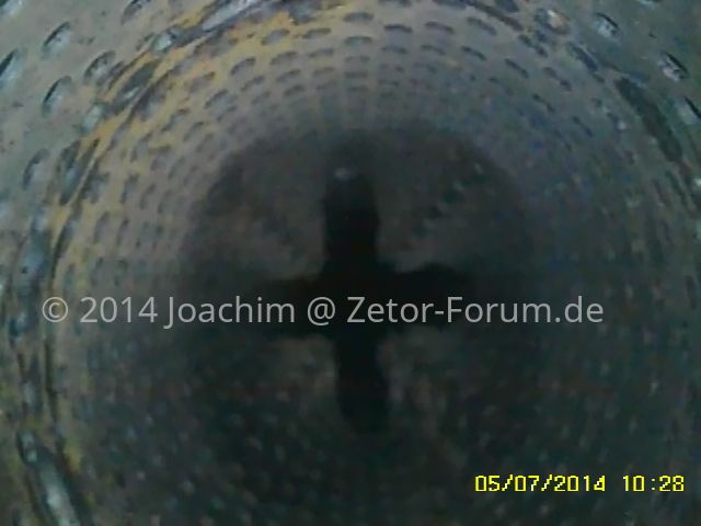

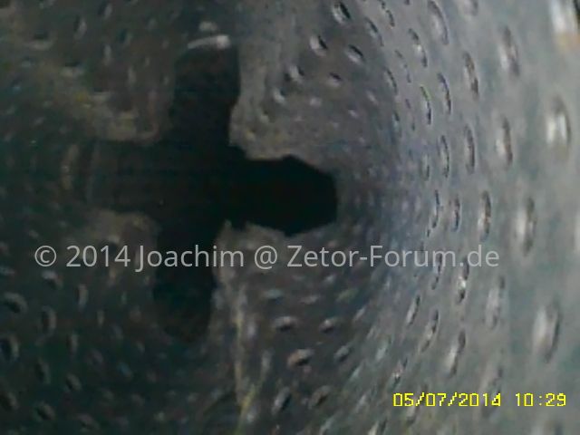

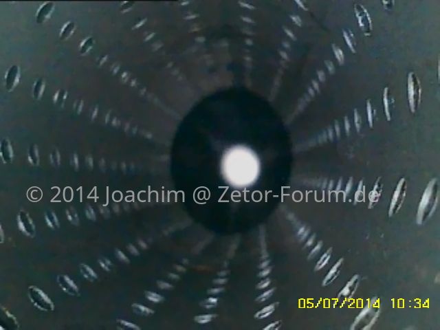

hat denn schon mal jemand genauer in seinen Endschaldämpfer hinein geschaut oder in einen neuen, frisch erworbenen? Mancher wundert, oder freut, sich das der neue Auspuff einiges lauter als der alte ist - aber warum?
Nun - schaun wir doch mal rein...

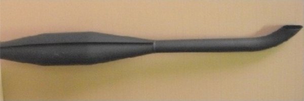

Endschalldämpfer 1 - Funkenfang ja aber keine spezielle Dämmung
Endschalldämpfer 2 - kein Funkenfang, aber gebogen, keine spezielle Dämmung
Endschalldämpfer 3 - Funkenfang ja aber wieder keine spezielle Dämmung
Endschalldämpfer 4 - Funkenfang ja und wiederum keine spezielle Dämmung
Ich habe daheim ja noch einen älteren Schalldämpfer - in den rüssel ich auch mal noch hinein. :D

Aber mal im Ernst - das Ding ist wirklich nicht schlecht - auf den Standbildern kommt das Live-Erlebnis leider nicht so gut rüber. Aber man sieht halt mal was drin ist, bzw. was drin sein sollte. ;):bauer:
