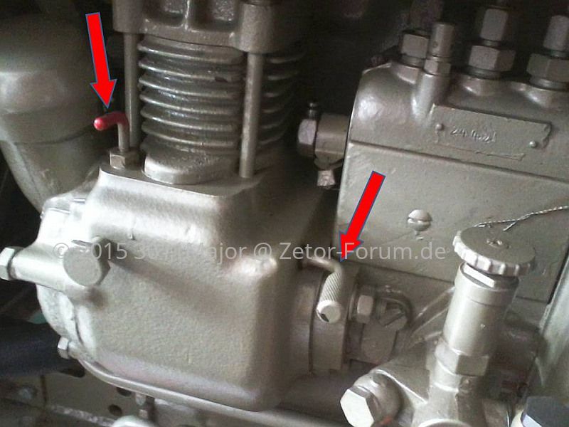

Hallo liebe Zetorfreunde. Jetzt habe ich den 7245 FAST FERTIG. Er hat zwar keine Druckluftbremse aber einen Kompressor. Den würde ich gerne einmal in Betrieb nehmen. Aber wie schalte ich ihn ein? Und was muss ich sonst noch so beachten? Das ich die Luft mittels Reifenfüllschlauch abnehmen muss ist mir bekannt. Ich habe auch im Lexikon nachgesehen. Aber an dem Kompressor sind 2 Hebel. Wird er bei laufendem Motor eingeschaltet oder wie geht das?

Motor im Leerlauf, mit dem linken Hebel /Knopf am Kompressor entsperren/hochheben und dann den rechten Hebel eindrücken.

Hier noch ein Bild dazu. ;)
18.189
Na denn werde ich das doch glatt auch fürs Lexikon nehmen... :D :like
18.189
Bitte. Die Anleitung im Lexikon ist nun auch aktualisiert. Danke an Tony für das Foto und Tom für den Wink mit dem Zaunpfahl wegen des Mangels in der Anleitung. :like
