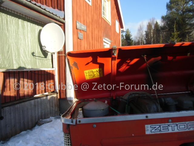

Ich habe gestern den Schaltplan von meinem 4718 gefunden, der klebt vorne unter der Haube, evtl. ist das ja bei anderen auch so.
