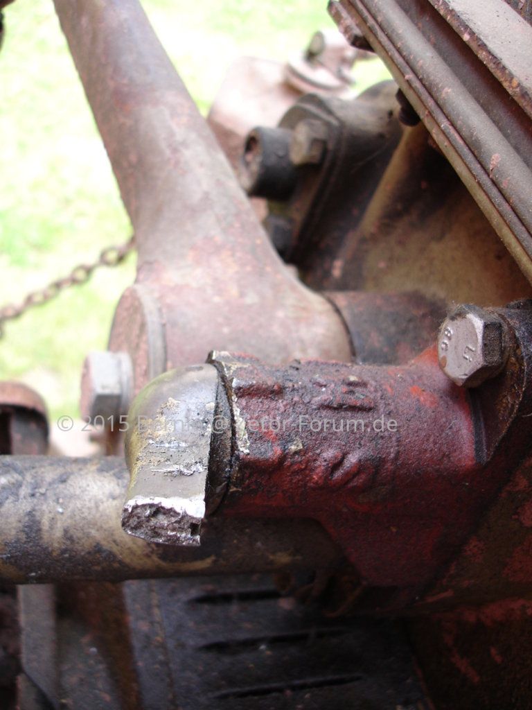

Hier die Bilder von meinen Steuerhebeln!
Ansicht von vorne! Mit dem rechten kann ich den Mähbalken senken und heben! Mit dem linken bin ich der Meinung, sollte sich die Heckhydraulik bedienen lassen!
Direkt rechts neben dem Sitz habe ich noch diesen Hebel, mit den Stellungen S, M und P. Hab alle Stellungen getestet! Wobei die Stellung P die richtige sein müsste!
Den rechten Hebel drücke ich nach ganz unten, dann dreht sich die Arbeitswelle und den Mähbalken kann ich senken!
Den Ölstand hab ich auch geprüft! Müsste ja der Meßstab sein, der vorne rechts in der "Mittelkonsole" ist sein.
Bauzjahr ist übrigens 1975!
