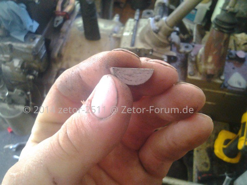

sodele habs mir angeschaut und gemessen:
länge: 19mm
höhe: 8mm
dicke: 5,5mm
grüße ;)
