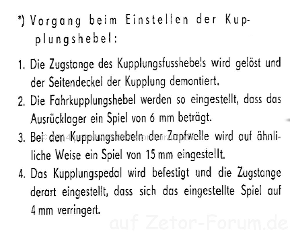

les grad deine rutschende Fahrkupplung am 4712. Wenn du den Schlepper aktuell für das Holz brauchst, musst du eigentlicher nur die Kupplungshebelei nachstellen, damit die Kupplung nicht mehr rutscht. Also die Zugstange am Ausrückhebel der Kupplung zum Kupplungspedal länger Schrauben.
Wie du ja schon vermutet hast, ist die Kupplungshebelei durch den Verschleiß recht grenzwertig eingestellt. D.H.: Das Ausrücklager hat kein Spiel mehr zu den Ausrückhebeln. Wenn du da wieder Luft lässt, geht es erstmal wieder.
Übrigens, wenn du die Kupplung schlussendlich erneuerst und den 4712 in zwei Hälften trennst: Bau auch neue Hütchen an den Ausrückhebeln ein (also das Gegenstück zu den Druckstiften). Man sieht den Dingern den Verschleiß nicht an und irgendwann brechen sie durch.

Einstellen ist nicht gleich nachstellen mMn. - im Werkstatthandbuch wird auch nur vom einstellen der Kupplung gesprochen und ich hab in mehreren Anleitungen etc. gelesen das der ganze Mechanismus so konstruiert wurde, das ein nachstellen nicht erforderlich ist, weil in dem Fall die Kupplung eben generell instand gesetzt werden muss, weil halt verschlissen. So kenn ich das auch von anderen Oldtimer-Kupplungen die ich schon "anfassen" durfte. ;)
