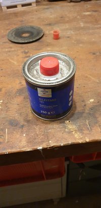

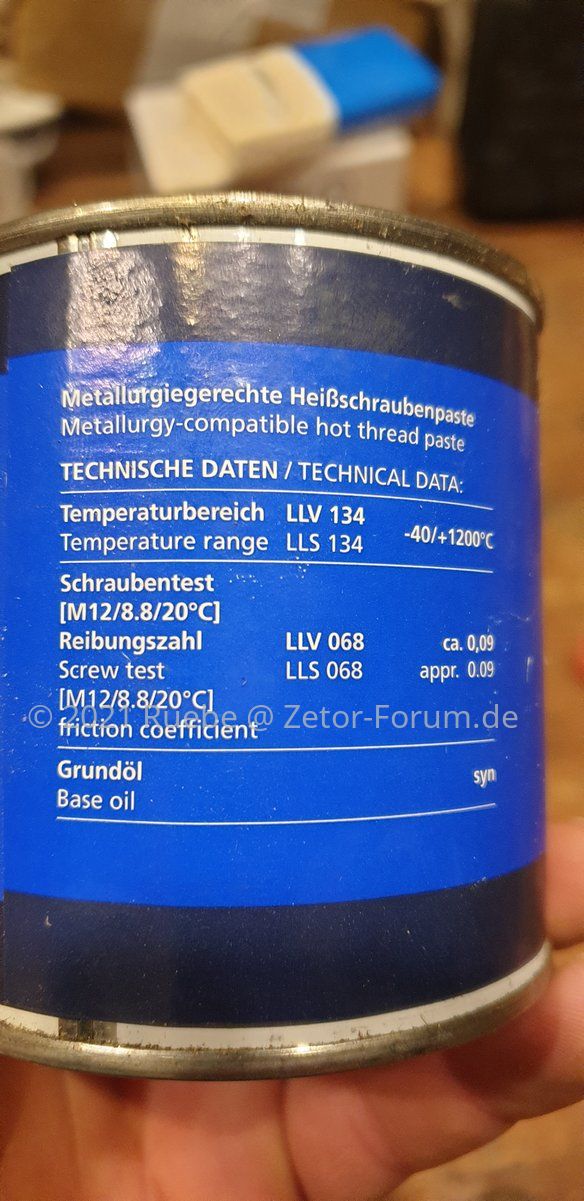

Leute, haltet bitte Kupferpaste von Bremsanlagen fern. Das hat dort nix zu suchen. Auch wenn beim Traktor nicht solche Temperaturen erreicht werden wie beim PKW kann das trotzdem verlaufen und dann Beläge und Trommeln verschmieren.
Ich empfehle aus eigener Erfahrung dort, und auch für alle anderen Schraubverbindungen ect., nehmt Heissschraubenpaste.
Das ist Temperaturbeständig, Säure-, Salz-, Benzin- und ölbeständig und verläuft nicht.
Z.B. das Gleitmo 165. Ist in nem praktischen Becher mit Pinsel

Ich diskutiere dennoch (war ja zu erwarten :D ;) )
Ich sehe das wie in der Medizin - die Dosis macht das Gift. Und vor allem - es kommt darauf an... :lala
Kupferpaste, zumindest die von LiquMoly z.B. ist -30 bis 1100°C Temperaturbeständig - da sehe ich beim Traktor jetzt erstmal absolut keinen Grund der gegen Kupferpaste spricht. Jedoch hatte ich früher auch mal eine billige Kupferpaste ausm Discounter und die lief tatsächlich schon bei 40-50°C (direkte Sonne auf die Tube im Sommer) davon - das ist Mist, habe ich mit der von Liqui Moly aber noch nicht beobachtet.
Bisher habe ich an Gleitlagerstellen der Bremsen immer Kupferpaste eingesetzt, allerdings nicht die komplette Tube sondern halt wirklich nur dünn bestrichen und bei der Montage überschüssiges direkt wieder abgewischt. An den RBZ kommt freilich nur Bremsenpaste, ebenso an die äußeren Gummis. Damit bin ich bisher am Trabant wie auch an diversen Zetor sehr gut gefahren.
Ich sehe das daher nicht ganz so kritisch, wenns gescheit eingesetzt wird.
Allerdings, es gibt einen Aspekt der könnte beim Zetor mit Trommelbremsen zum tragen kommen könnte: die Bremsbacken sind ja aus Aluminium. Kupfer + Aluminium ist normal nicht so doll (Kontaktkorossion bzw. auch galvanische Korrosion genannt). Ich hab das jedoch an den Bremsbacken des Zetor bisher nicht beobachten können, am Trabant zB. oder auch am Zetor mit Scheibenbremsen spielt das freilich keine Rolle, da dessen Bremsbelagträger aus Metall ist.
Was ich jedoch immer wieder höre und leider auch sehe, Bremsen wo die RBZ direkt aus der Tüte ohne Bremsenpaste montiert wurden und statt eines Hochtemperaturschmierstoffes oder eben Kupferpaste wird leider immer wieder gern mit normalem Fett gearbeitet, die Sorte Fett, die bereits bei über 20°C anfängt wegzulaufen... nicht gut.
Daher sehe ich Kupferpaste (gescheite) nicht als Problem und immer noch besser als trocken ohne alles zu montieren. Denn auch die Kombi Aluminium + Eisenmetall ist für Kontaktkorrosion bekannt.
Was jetzt nicht heist, das das Gleitmo 165 unnütz wäre, das hat schon sehr gute Eigenschaften, keine Frage. Aber ich würde die Kupferpaste jetzt nicht so verteufeln, das hat se nicht verdient. :D ;)

17.970
Diese hier:
Vorher, die billige eher schlechte, war in einer Kupferfarben glänzenden Tube und Mist. Die hier ist bisher bestens. :ka: obs da nun große Unterschiede gibt und weshalb die eine wegläuft, die andere nicht.
