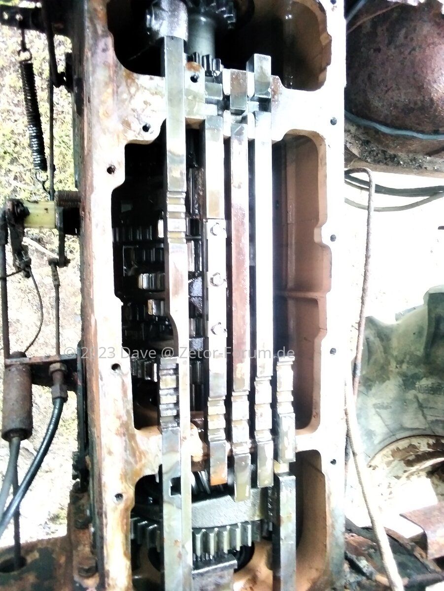

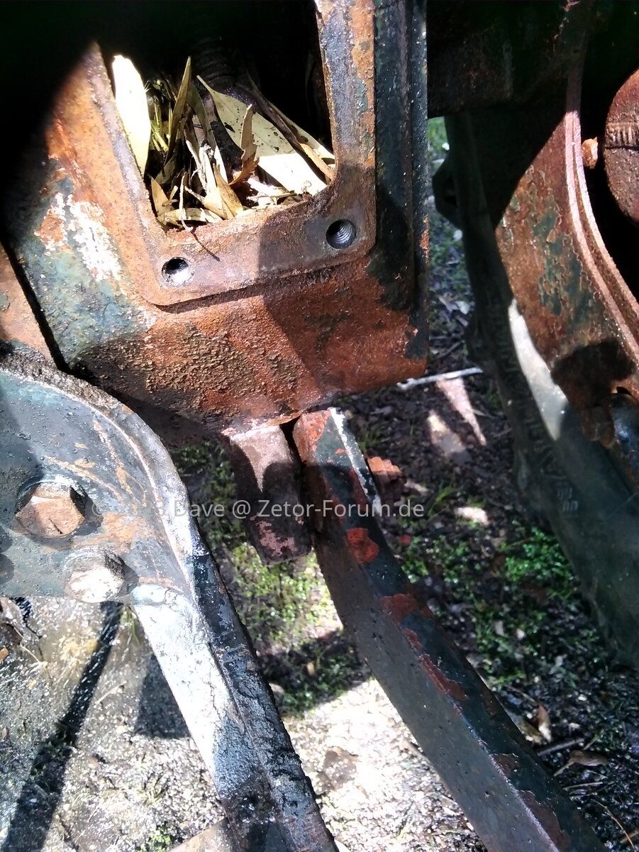

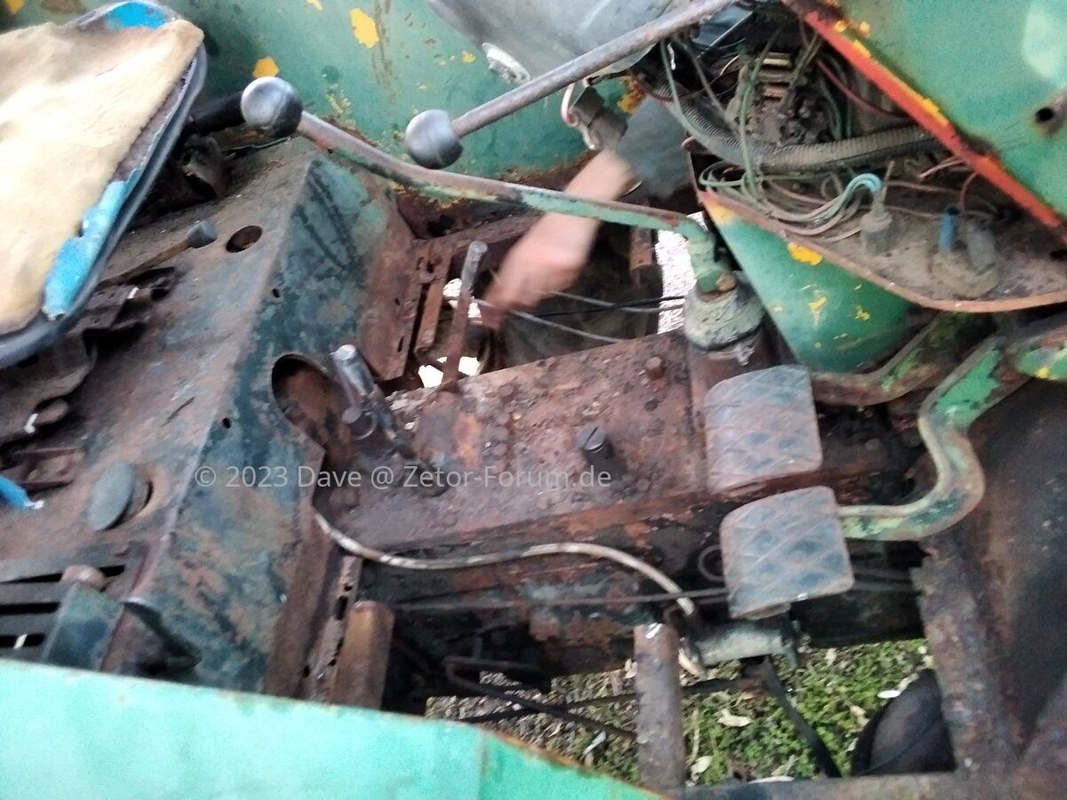

der muss wohl am meer boote an land gezogen haben wie der verrosted ist.
Das Zapfwellenkuplungsdrucklager ist eingerostet, Ist wohl mal in tifes wasser gefaren worden.
banbremse ist abgerostet, boden durchgerostet.
Hab alle formrohre an der kabine angebohrt um rost in den hohlraeumen keine chance zu geben, bei einem ist 5 minuten lange wasser rausgekommen.
gaspedal ist auch weggerostet.
Im getriebe drinnen siehts nicht so schlecht aus, und er started gut.
die federn in der forderachse duerften fehlen oder sie sind komlett weg gerosted.
die drehstabfeder in der hubkraftregelung wurde entfernt aus welchem grund immer?
lenkung ist relative spielfrei, allerdings die breszylinder sind alle eingerostet.

Oh ha - da hast du dir aber was an Land gezogen.
Das Getriebe, meine ich, kann man umbauen. So dass es sich normal schalten lässt und der Rückwärtsgang langsamer ist. Aber der viele Rost... viel Arbeit.
Ich denk an das getriebe muss ich mich gewoehnen.
das erste das ich aus dem bremsgehaeuse rausgeholt habe war eine tote Ratte.
hab den rest dann mit dem staubsauger und hochdruckreiniger rausgeholt.
Die bremsbaender sind nur ausgehaengt, halt ver rostet, sollte ich aber hinbekommen.
hoffentlich sind die bremszylinder funktionsfaehig.
zur ueberpruefung muss ich ja nicht da man hier ja nur auf der farm rumfaehrt.

kann man eigentlich die bandbremsen aufhaengung hinten am getriebe einhaenen ohne den achsschenkel zu demontieren?
und am achschenkel ist ja eine relativ grosse oeffnumg zum bremszylinder, kann man den bremszulinder durch die oeffnumg auswechseln?
Gruss David
Ich kenne nur einen (1) aus dem Forum der das schon gemacht haben will - aber da steht noch der Video-Beweis aus. :D ;)
Eher nicht - nimm die Achsen ab und mach gleich die Wellendichtringe zum Differenzial neu - ist besser. :)
Gruss David
Eher nicht - wenn du das schaffst wärst du der erste mir bekannte der das geschafft hat. :)
die bandbremse hab ich eingehaengt, wer nicht einfach.
was muss man den alles machen um die Kabine hochzukippen?
hab im forum leider nichts gefunden
Hochkippen? Geht eigentlich nur ca, 10cm nach vorn - das wars. Wenn die stört, dann abbauen (herunter heben).
Vorn halt aufpassen, speziell auf das Amaturenbrett, das muss man ggf. etwas lösen wegen der starren Lenksäule. Auf jeden fall den Gummi unterm Lenkrad vom Amaturenbrett lösen...
Ich hab gehofft wenn man das lenkrad abnimmt wuerde die ekabine rueckwaerts kipppen. Ich hab gedacht ich haette das bei den ganz alten modellen schon mal gesehen
Ja, früher hatten die auch eine Motorhaube die man einfach aufklappen konnte statt zuvor 25 Schrauben mühsam entfernen zu müssen. ;)
nein, das geht bei deinem mit dessen Kabine definitiv nicht so. Aber mal ehrlich, wenn du die so klappen könntest (die ist ja nun auch deutlich schwerer wie die von den alten), dann kannst du die auch gleich ganz runter nehmen. ;)
Aber danke für das interessante Foto. :like
