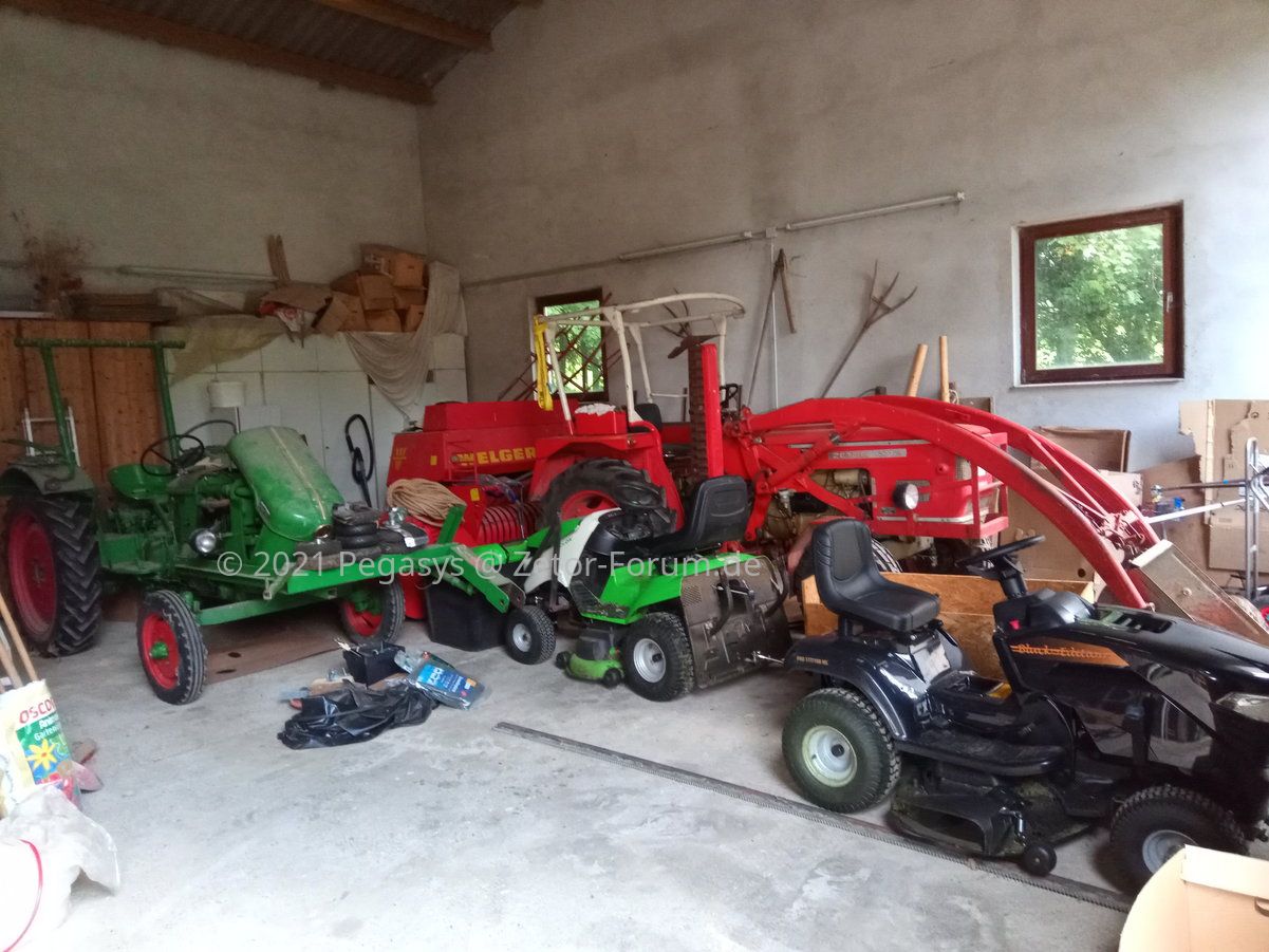

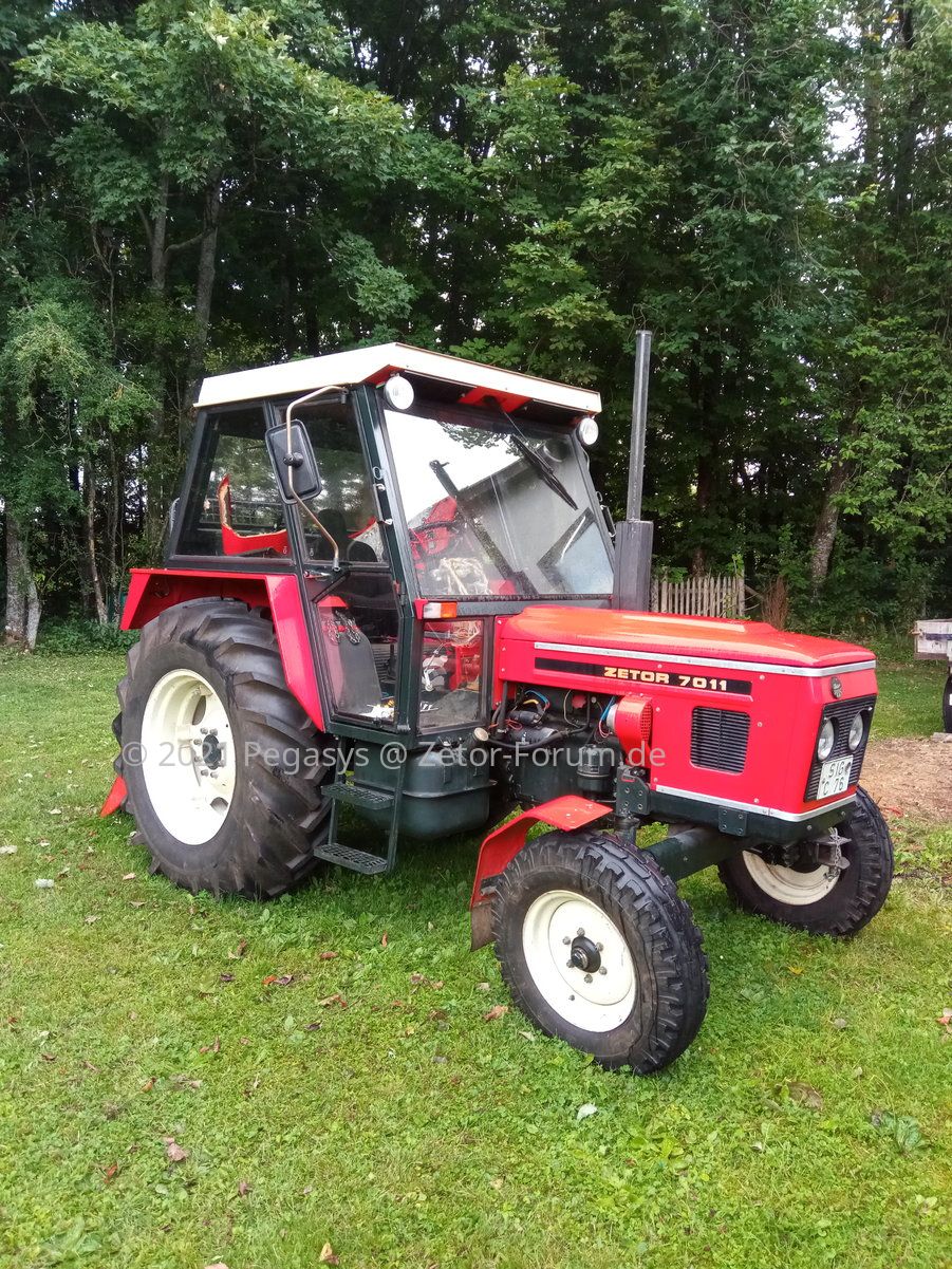

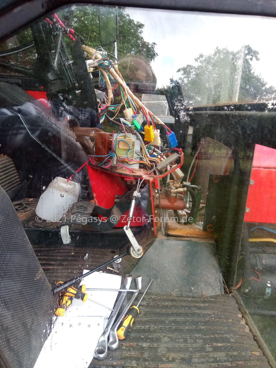

Hallo zusammen,
Hab mal ein paar Bilder gemacht auf was ich mich da gerade einlasse.
Beim ersten Bild sieht man einen Teil des Maschinenparks, Die Bilder des 7011 sind aktuell das wichtigere Projekt.
Da im September irgendwann (Termin steht noch nicht fest) der TÜV auf den Hof kommt, hoffe ich das ich den Zetor bis dahin fertig bekomme.
Gruß Jürgen

@Pegasys Schiebst du mit dem Deutz einen Häcksler oder Schwader oder für was ist die Aufnahme in der Front? :denk2:
Und was für eine Winde hast du am 7011?

Also der Deutz hat noch einen Transportkorb für die Fronthydraulik, wofür der genutzt wurde weiss ich nicht.
Die Seilwinde muß ich erst nachschauen

Sind das neue Hauptbremszylinder? Wenn ja - warum Nachbau (oder uralte) und keine aktuelle Neuware vom Erstausrüster?
Aber auf jeden Fall eine schicke Maschine, der 7011. Und he - in der Halle ist noch zu viel was nicht rot ist. :D ;)
