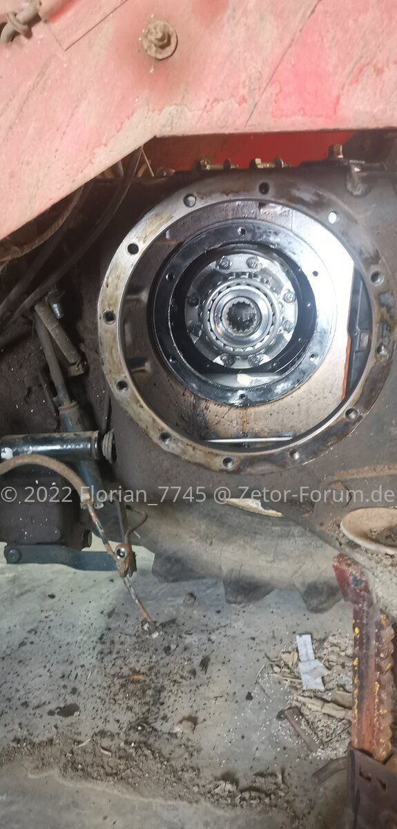

So sieht das bei mir aus

Florian, da haste aber zu viel abgebaut - warum hast du den Lageraußenring mit demontiert, normal reicht es doch aus nur die 3 Schrauben (rechts, links sind es 4) zu lösen um den Deckel mit dem Wellendichtring in der Hand zu haben.
Im dümmsten Fall (andere Dichtungsstärke) verstellt man sich sonst eventuell die Schrägrollenlager des Differenzials... :lala ;)

Ja, das ist mir klar, musste doch ans Diff.
Bilder sind nur zur Verdeutlichung
17.973
Ach so, ja sorry, stimmt ja - na nu weiß er, wenns so ausschaut ist schon zu viel ab. :D ;)
