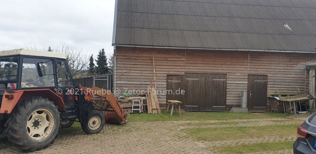

Eher aus Protest weil er noch vor der großen Traktorhütte in der kälte schlafen muss.
Leide ist die Trakkoklappe noch zu klein

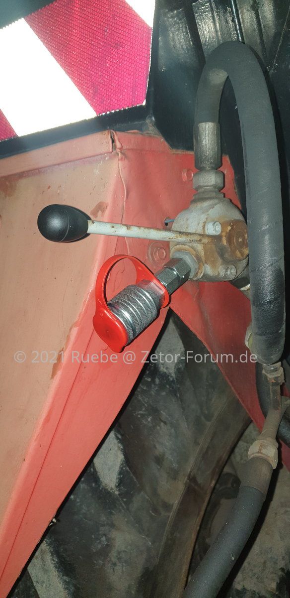

Erste Upgrade kam heute mit der Post. Eine BG3 Schnellkupplung, damit ich den geliehenen THK5 auch selbst abkippen kann.
Wird umgehend montiert...
Ok, ich ruf gleich mal beim Zetor-Jugendamt an... die Haltungsbedingungen gehen ja mal gar nicht.
Was hat die BG3 gekostet? ... ich frage für einen Freund.
Recht günstig.
Hab die Kupplung jetzt direkt mit nem 12L doppelnippel an das Umschaltventil geschraubt.

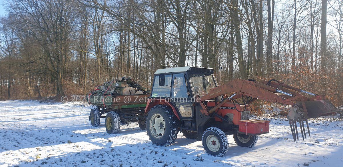

Moin liebe Zetor Freunde.
Wir waren heut mal wieder um Busch und ich habs auch mal geschaft ein Bild zu schießen
Aber eine frage hab ich da noch.
Was sitz da unterm Motor, höhe der Ölfilter?
Sieht aus wie ein Auspuff von nem Rasenmäher und es kamen da, ich nenn es mal Abgase raus, nach unten?
Ist das die Kurbelgehäuseentlüftung?
Oder hab ich mir da was abgerissen?
