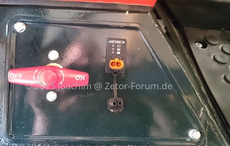

Wenn du ein Foto hättest... Ab Werk gab es den Batterietrennschalter beim 5011 nicht. In der DDR war der aber quasi Standard und wurde nachgerüstet.

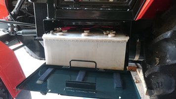

Bei mir schauts nun so aus: (hier noch die alte Batterie im Bild)

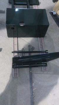

Der Batteriekasten hat innen, hinten, oben extra eine Kabeldurchführungsöffnung:
Zumindest das Pluskabel sollte halt nirgends scheuern, sonst brennt er dir womöglich weg. ;)

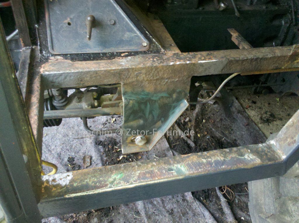

Ja, naja - Kabel neu verlegen und dann z.B. so (so war es bei mir ursprünglich) :
Also ohne das Loch im Fußboden. :D ;) Hinter das Blech passt das eigentlich ganz gut. Bei mir war da auch genug Platz für den großen DDR Batterietrennschalter. Die neuen sind ja doch einiges kleiner... :)
