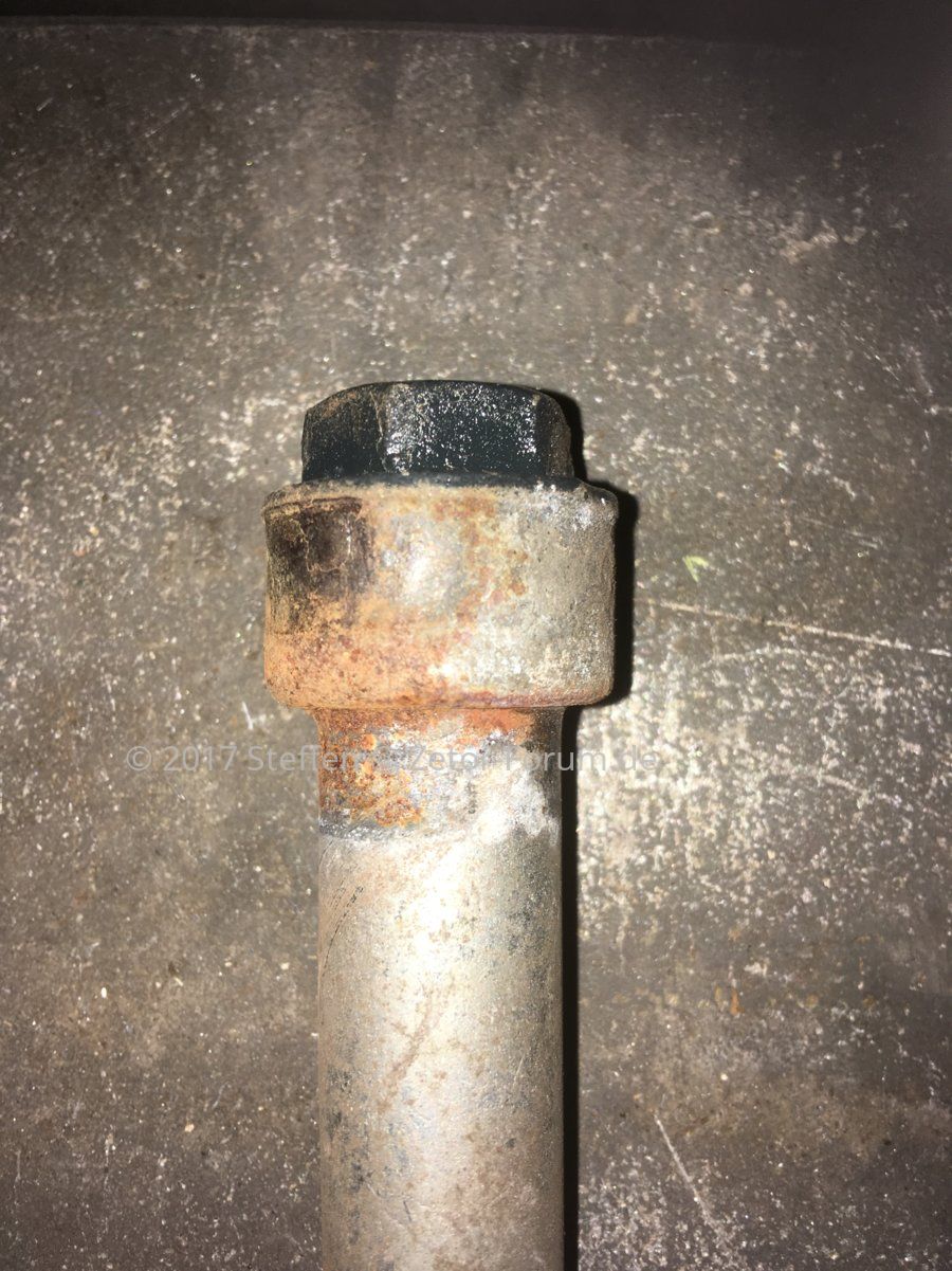

ich war Heute beim TÜV :( leider erfolglos. Die Vorderachse hat Spiel das heist sie kippt beim lenken.
Das Spiel ist in den Bolzen mit denen mann die Spurbreite verstellen kann. Kann mann die Bohrungen irgendwie restaurieren z.Bsp. mit Übermaßbolzen?

Steffen, mach doch mal n Foto von und vor allem - ist es die schwere oder leichte Ausführung der starren Achse und betrifft es beide Seiten?
Ich hab noch neuwertige (aus Neuteilen zusammen gebaute) Achsansätze in der schweren Ausführung im Lager für links und rechts, sowie tatsächlich gebrauchte und einen Werksneuen für links. Vielleicht ist da ja was für dich dabei ?
Aber ich tät tatsächlich auch erst einmal schauen, ob ich die Löcher nicht auch eine Gewindeweite größer gebohrt bekomme und dann halt eine Nummer größere Schraubbolzen rein und fertig, wenns nur das sein sollte. ;) :like Das wäre mMn. ohne all zu großen Aufwand möglich, wenn die Löcher nicht all zu sehr ei-ig sind. :)

Es geht um die vier Bolzen,hier ein par Bilder. Beide Seiten sind betroffen rechts etwas mehr wie links.
Ob leichte oder schwere Ausführung weis ich leider nicht. Woran kann ich das erkennen?

Ich hab eventuell noch neue Bolzen da, bzw. kann die problemlos beschaffen. Kannst du deine mal an der dicksten Stelle messen (Außendurchmesser)? Vielleicht ists mit 4 neuen Bolzen schon getan, und der Tüver sieht Neuteile... ;)
Leichte oder schwere Ausführung ist hier egal. :like
Alternativ könnte man dann nur noch eine normale passende 10.9er Schraube nehmen, und für diese eine (vier) Hülse drehen lassen die dann richtig passt. Am besten leicht konisch, dann ist da Ruhe. Sag Bescheid. :like
