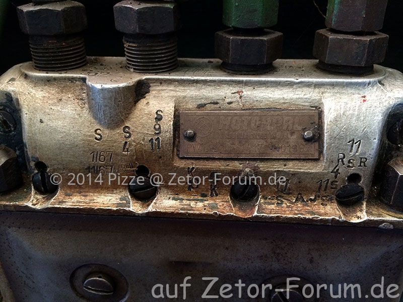

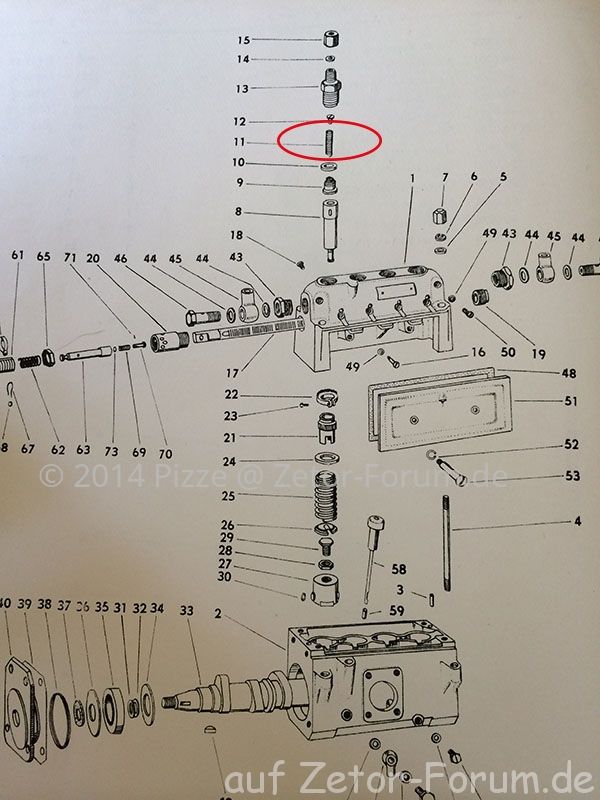

@Dettl : Du hast Recht - es scheint die Rückholfeder zu sein, aber kann es sein das dit' Teil im Ersatzteilkatalog als Ventilfeder ausgeschildert ist? Wo bekomm ich denn dieses Mistvieh her? o_O (siehe Bilder im Anhang).
@Oeckel : Was meinste, kann ich die zum reinigen einfach zerlegen? oder doch lieber überholen lassen, wie Joachim schon erwähnt?

... ist die Pumpe schon x-mal überholt wurden oder warum sind da so viele Sachen eingeschlagen? Ist auf jeden Fall schon mal keine DDR Pumpe, weil von Motorpal.
Wenn da auf dem Typenschild am Pumpengehäuse: PV 4B 8P 115 e 1419 steht und am Regler: RV 12-B Dann ist es eine für den Zetor 50 Super. Ist es aber eine PV 4B 7P 115 e 417 (gleicher Regler) - dann gehört die eher zu einem Zetor Super. :D
Die vom 50 Super hat etwas größere Pumpenkolben (8mm statt 7mm) wohl um mehr Diesel zu fördern?
Der Sitz scheint mir durchdacht und das Wespennest ist dann sicher die Diebstahlsicherung... :D ;) ;)

Natürlich ist Position 11 die Druckventilfeder, ich ging davon aus, daß Pos 25 gebrochen sei.
Aber, da du nun schon die Anschlußnippel Pos 13 demontiert hast und damit die Druckventildichtung Pos 10 unbrauchbar ist, gib die ESP besser zur Instandsetzung. Diese Druckventildichtungen sind über Zetor oder Motorpal meines Wissens nicht mehr beschaffbar. :(
Deine verbaute ESP ist eine originale vom 50 super, so wie sie auch bei mir drin ist.
Die Einschlagnummern müßte ein damaliger Instandsetzer entschlüsseln, tüchtiges Wirrwar. :shock:
