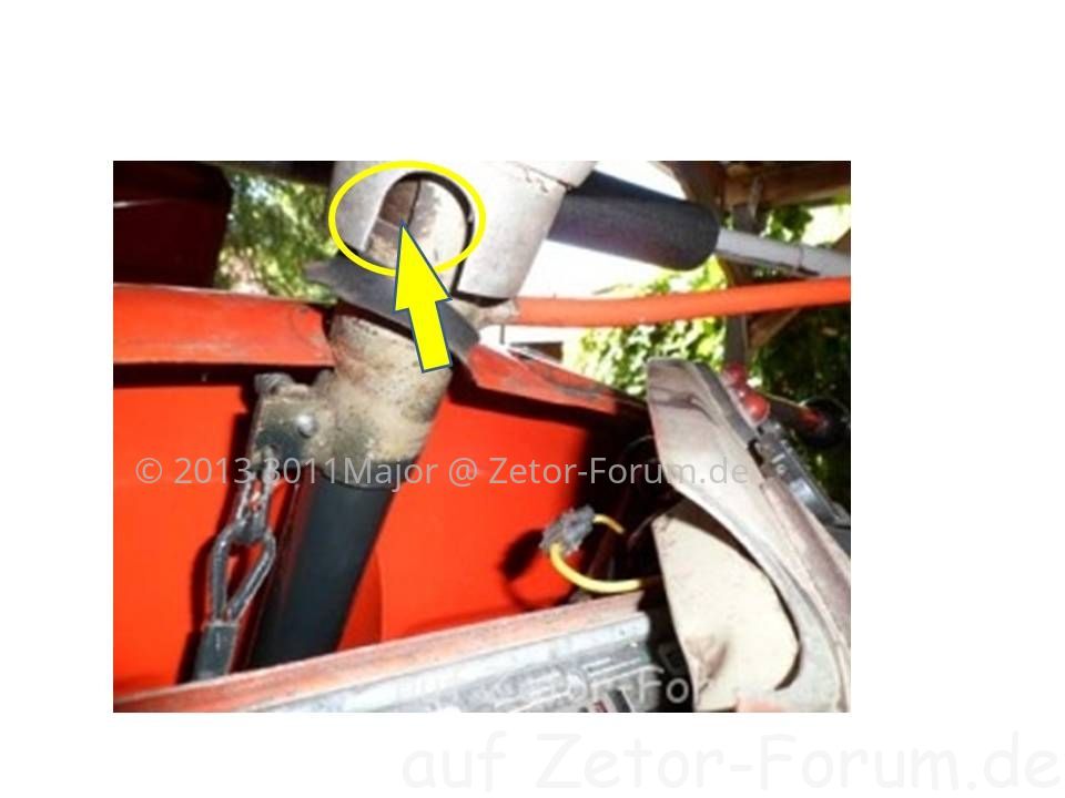

....ups, hab deinen Vorherigen Beitrag glatt übersehen.
Gleich mal vorweg, du hast noch dieses wunderschöne weiße Lenkrad, Toll :geil:
Entschuldige, normal bin ich nicht so Plem Plem, aber langsam fange ich mit diesem Traktor zu spinnen an. :kopfklopf:
Jetzt wo ich deine Bilder sehe fällt mir wieder ein das die Manschette wo der Gashebel dran ist eine Aussparung für die Ölauffüllschraube hat. Du kannst sie auf dem Bild unter der Aussparung der Lenkradnabe sehen.
Ich habs mal an deinem Foto markiert.
Wenn ich den Gashebel jetzt um 180°drehe wäre die Aussparung gegenüber aber wo die Ölschraube ist fehlt sie dann. Das heißt kann so nicht montiert werden.
Ich meine das die Aussparung den Weg des Gashebels vorgibt.
Wie schon gesagt, irgendwann in naher Zukunft muss ich alles nochmal zerlegen und dann schaue ich das mal genau an.

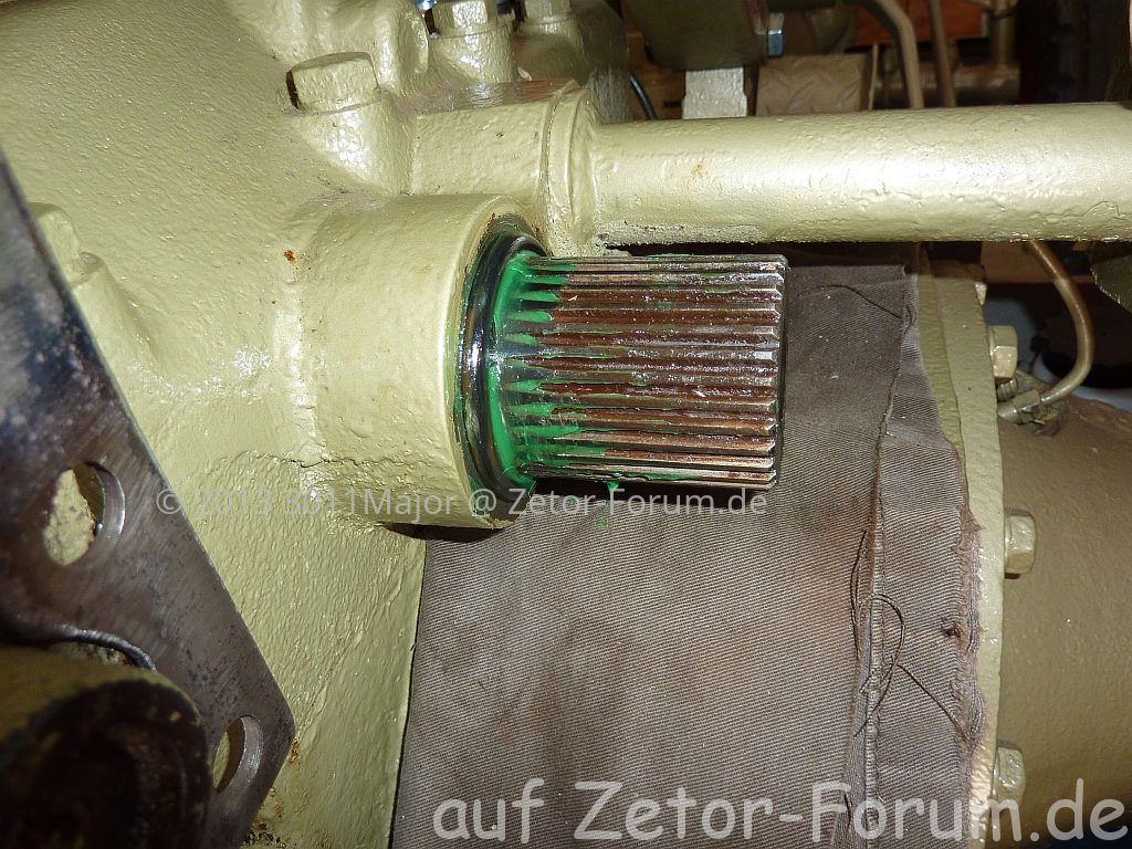

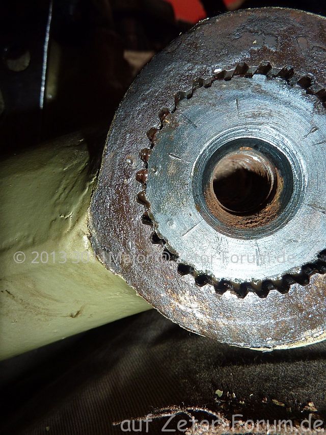

Heute Nachmittag habe ich meine O-Ringe für die Hubarme bekommen und gleich eingebaut.
Ging Ruck Zuck.
Wenn nur die Welle für die Oberlenkerbefestigung auch so leicht auszubauen wäre
Moin Tony,
was nimmst du da eigentlich für ein Fett? Das grüne Zeugs auf dem Foto...
Moin Joachim,
das ist ein Lagerfett, eigentlich zu schade für diesen Zweck.
Aber das Normale ist aus

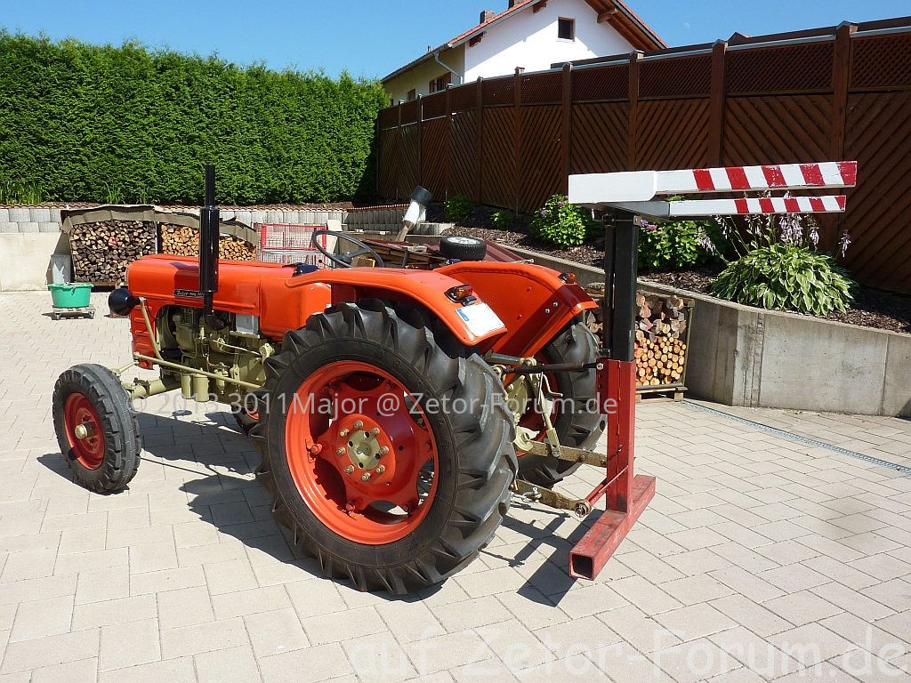

..heute habe ich mal den Transportrahmen für meine Big Bags, mit denen ich Brennholz lagere,
an den Zetor angebaut. Jetzt fehlt mir noch ein Hydraulischer Oberlenker.

..meinst du den Oberlenker?
Ich benutze den Hydraulischen Oberlenker zum Neigen des Rahmens, wenn ich sehr hoch hebe und speziell wenn ich meine Rampe rauf fahre steht der Rahmen nicht mehr Waagerecht.
Wir hatten auch eine Landwirtschaft und sind lange ohne ausgekommen. Aber bei schweren und diversen Geräten brauchst du so was.
Auch mein Deutz hat einen Hydr. Oberlenker. Allerdings nur Einfach wirkend.
Z. B. für den Heckrahmen (man beachte den Abstand zum Rücklicht).
:hier:
und der hat auch einen. Kann man hier aber nicht erkennen.
:hier:
