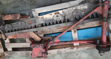

Dafür habe ich tolles Zubehör für den 2011 bekommen, von einem Forums-Mitglied aus Belgien:
Ist natürlich komplett, mit allen Kleinteilen und dem Unterbaugetriebe, hier hatte ich das aber schon abgeladen von der Palette.

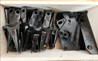

Und da die Finger alle verschlissen sind...
... müssen die auch neu. Neue Teile konnte ich auftreiben, aber fragt nicht nach den Preisen.
Mähwerk: ca. 500 + gut 200 Transport
Ersatzteile bisher: 300 und vermutlich noch nicht das letzte ... :bibber:heul:(
Am Ende hätte ich auch locker nen Rotationsmähwerk kaufen können... ;) Aber was solls, wer original Zubehör will, muss offenbar leidensfähig sein. :lala
Ja die Ersatzteile solcher Mähwerke gehen ins Geld, Agria einachser mit einem 1,1m Mähwerk kosten die Finger insgesammt 286 € o_O
Na hier normal das Stück nicht unter 16 Euro zu haben, die hier waren von privat, sind aber absolut neu und die Niederhalter dazu. Der Preis war gut, aber dennoch... alter Schwede. ;)

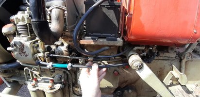

1. Kraftstoffanlage abdichten
Neue Diesel Zuleitung, neue Förderpumpe

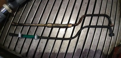

Plan - die verfügbare Leitung der 4 Zyl. für den 2011 nutzbar machen
Sieht schon mal nicht ganz schlecht aus, aber verlangt nach leichten Anpassungen.
Sollte passen...
und passt auch. ;)
Ich habe das Rohr nachgebogen und den längeren Teil um 1cm mit dem Rohrschneider gekürzt. Passt, wackelt nicht und passt. Vor allem aber: trocken.

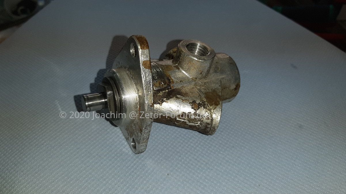

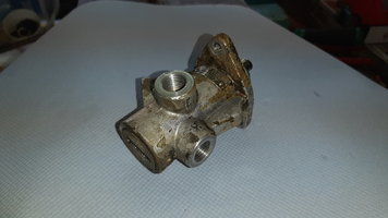

Da meine Einspritzpumpe immer mehr zu suppen anfing, musste was passieren. Wenn aus dem dünnen Überlaufrohr rechts neben der Förderpumpe Diesel läuft, dann ist meist nicht gleich die Pumpe hin, sondern oft nur die Förderpumpe.
Also kam die alte erstmal ab und würde gereinigt um sie zu zerlegen. Und da ist sie:
Undicht wird mit den Jahrzehnten meist nur der Stößel. Einzeln gibt's aber weder diesen noch seine Führung. Beides ist ohne Gummidichtung dichtend, also wenn undicht dann hinüber.
Ich werde mal irgendwann noch nen extra Lexikoneintrag zur Förderpumpe machen, daher hier erstmal nur noch dieses Foto:

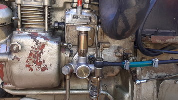

Ich hab mich also für eine neue entschieden, und es sollte wieder eine Motorpal werden. Gesagt getan.
Die Gelegenheit genutzt, die Pumpe mal etwas zu reinigen, alle Dichtungen zu erneuern, und frisches Motoröl aufzufüllen bis es am Überlauf wieder Austritt.
Jetzt heißt es beobachten und hoffen. Kommt wieder Diesel, muss die Pumpe doch noch nach CZ zum Instandsetzer...

Probefahrt... er scheint dicht zu sein, war also wie erwartet die Förderpumpe schuld.

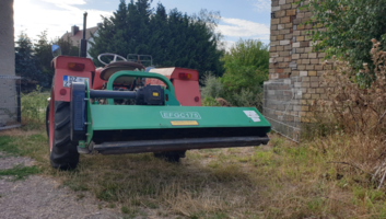

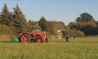

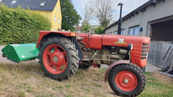

Mit 1,75m Hammerschlegelmulcher und 22 PS - kann das gut gehen? Ja, kann es:
aber man wird nach 3h fast taub ohne Gehörschutz - der 2 Zyl. geht kräftig zur Sache, die Zapfwelle muss man eben sachte einschalten und hoch fahren und dann am besten mit Standgas fahren was dann die Belastungen für den Zapfwellenstrang senkt. Zum Koppel putzen reichen auch 22 PS bei 1,75m AB aus und machen sogar was mehr Spass wie 45 PS mit Dach in Form eines Zetor 5011. :oops
Und ...
Pferde und Zetor vertragen sich also... na wer sagts denn. :lala :D
Na der kleine muss ja gut bei dir Arbeiten Joachim. Aber bei dir ist er ja in Sachverständigenhänden dann schaft der auch solche Arbeit.
Na n bisl Sorge hatte ich Anfangs auch, aber ich hab am Mulcher an der Zapfwelle ne gute Überlastsicherung dran, die man ggf. auf die 22 statt 45 PS noch runter drehen könnte und ich mulche oberirdisch, spricht vermeide es tunlichst in den Boden zu kommen und Steine oder ähnliches hab ich auf meinen Wiesen eher nicht.
Was aber echt anstrengt - wenn man viel wenden und rangieren muss, die Lenkung. Da wünscht man sich manchmal schon ne hydraulische Unterstützung, aber nur dann und nur manchmal. :D
