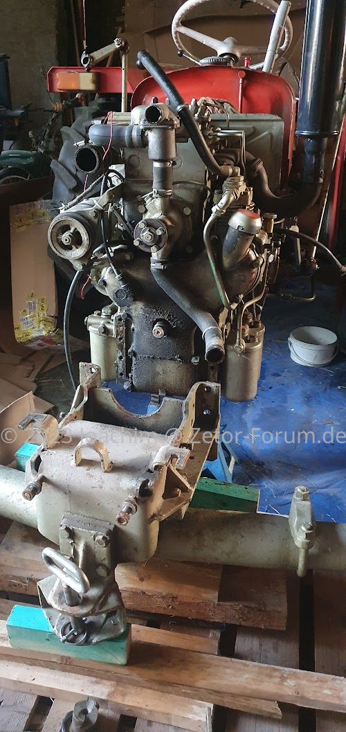

Also erst einmal in der Scheune aufmachen und Sichtkontrolle... leider musste dazu der ganze Vorderwagen abgenommen werden.
Kurbelwelle alles OK, Axiallager OK, Massenausgleichgewichte OK, Stirnräder alle OK, deren Lager OK, vordere Labyrinthdichtung wie neu...
Am Ende war es eine nicht ganz feste Riemenscheibe auf der Wasserpumpe, der Lüfter war fest, aber die Scheibe dahinter nicht und leider war das erst zu bemerken, al der Traktor schon komplett offen da stand. Was solls... ;)

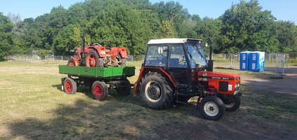

Danach durfte er zum 7. Zetor Treffen reisen und war einer von 25 Zetor auf der Veranstaltung.
Er durfte bequem auf Werners ( @werne) THK5 den größten Teil der Strecke reisen. Danke noch mal auch hier an dieser Stelle.
Danach musste der kleine Zetor schon wieder modeln ...
... der olle Romantikerblechhaufen. :D
Mit dem Zetor 2011 in den Sonnenuntergang...

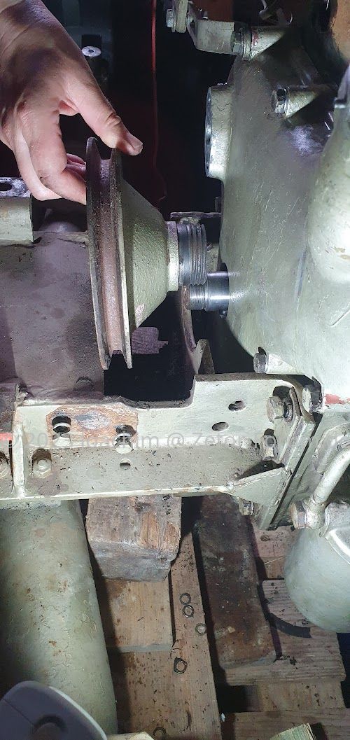

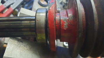

Ein Nachtrag zum Mähwerksantrieb - ich musste den ja abbauen und zerlegen weil er undicht war. In Dem zuge bekam er auch gleich neue Lager.
Nahe dem Nervenzusammenbruch ;) weil derbe Probleme bei der Demontage, hatte mir @Markus zetor 5011 mit diesen zwei Fotos und dem folgenden Tipp sehr geholfen:

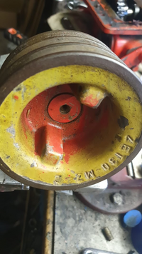

Sein Tipp: die Riemenscheibe sitzt auf grobem Rechtsgewinde (Standardgewinde) und ist meist mit Loctide zusätzlich geklebt - also muss oftmals zum lösen erwärmt werden, sonst hat man keine Chance.
Die Riemenscheibenwelle (3) ging bei mir nur nach Demontage der Welle (2) (gesichert mit einem Passstifft) und des großen Zahnrades raus - also nach Demontage des Schaltgetriebes vom Traktor. Am Traktor montiert, wollte ich da auch nicht mit der Flamme ran, wenn es sich vermeiden lässt.
Auf Grund dessen das mich das Teil echt Nerven gekostet hat, gabs auch kaum Fotos, aber vielleicht hilft das wenige ja doch noch wem. :)
Das letzte Bild ist ein Foto von @Markus zetor 5011, auf dem zu erkennen ist das es Rechtsgewinde ist - man weiß ja nie und so war ich echt froh bestätigt zu bekommen, wie herum wir die Riemenscheibe zu lösen hatten. Danke noch mal! :like
