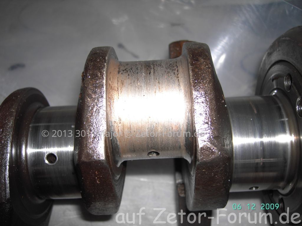

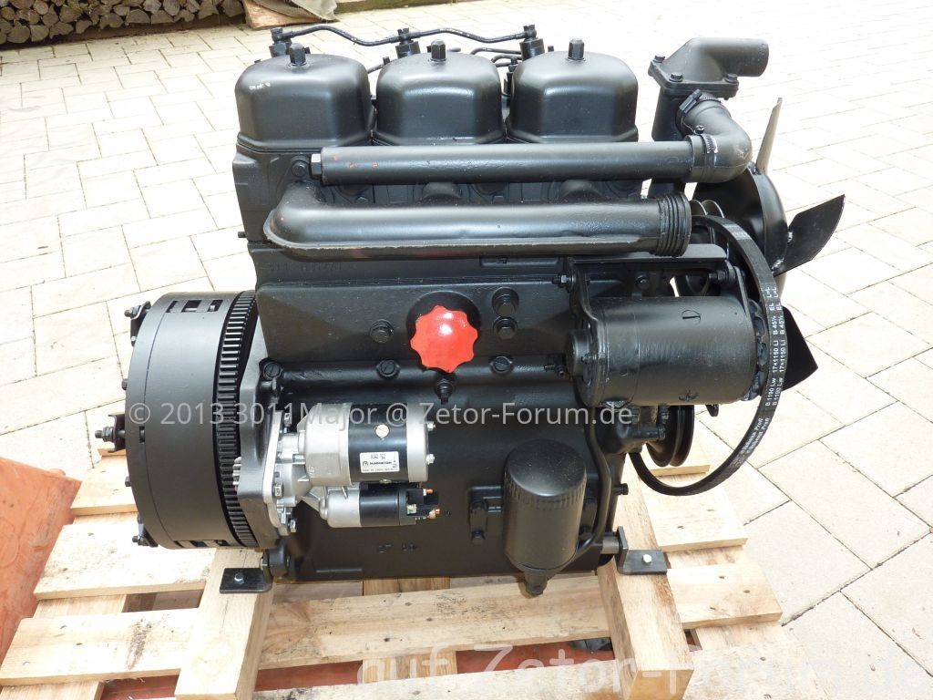

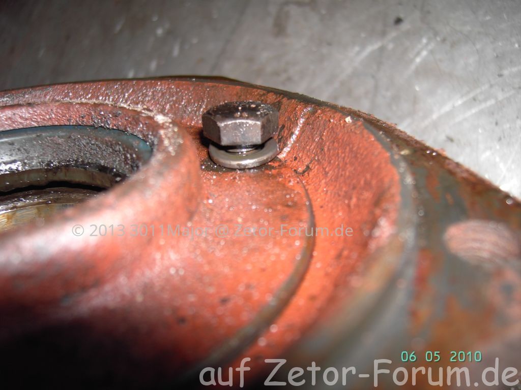

Die Arbeiten an meinem 3011er liegen schon etwas zurück aber vielleicht ist der eine oder andere interessiert wie es mir mit meinem 3011er ergangen ist.
Also ich habe den Traktor ungesehen,(weil 920Km einfach entfernt) bei einer Auktion ersteigert.
Motor hat angeblich einen Pleuellagerschaden.

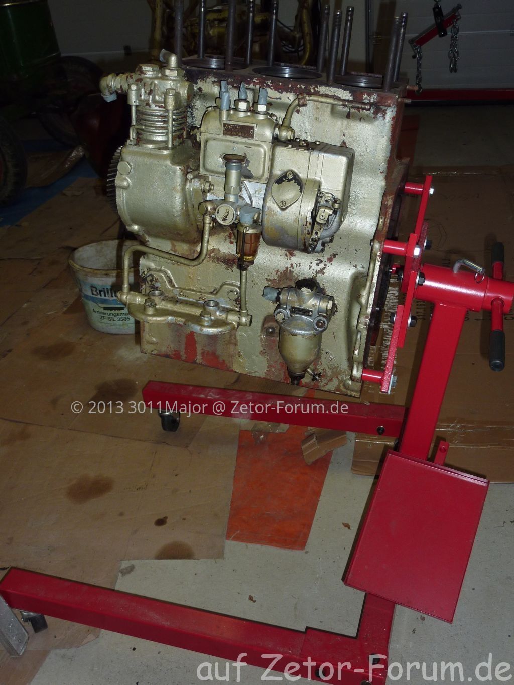

Als erstes hab ich den Motor ausgebaut und geöffnet:
Pleuellagerzapfen hat 3mm Abrieb und ist Oval, also keine Möglichkeit zu schleifen. :evil:
Neue Welle kostet ca. 900.- €
LG
Tony
