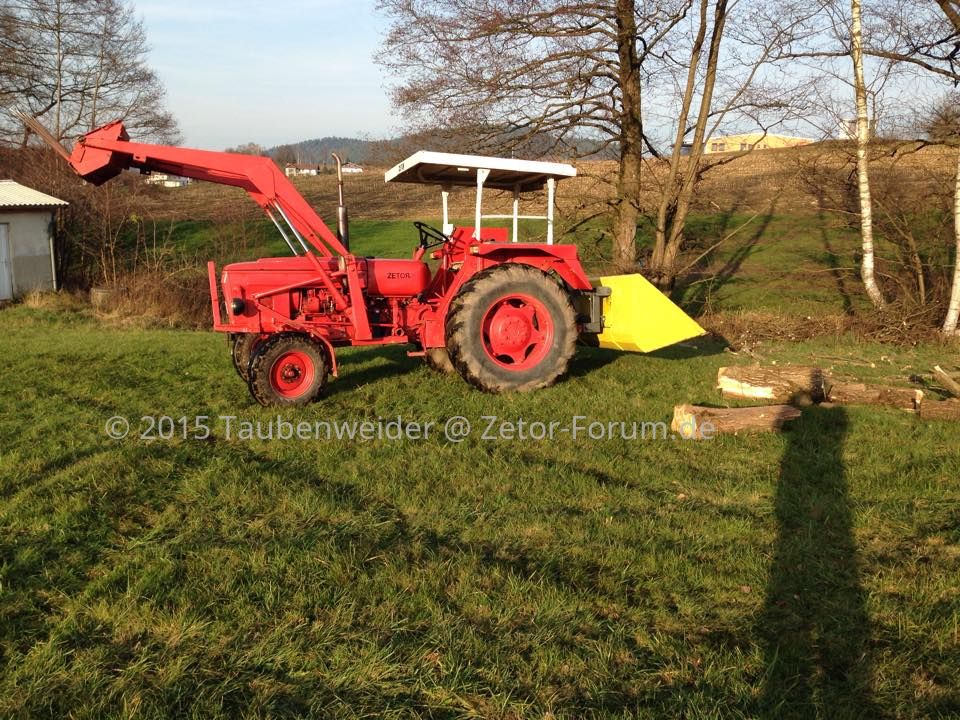

wie ihr vielleicht schon bemerkt habt...ich bin neu im Forum :D habe noch einen alten Zetor (warscheinlich 5511) leider wurde er von meinem Opa vor etlichen Jahren mal komplett rot lackiert :( hätte daher eventuell mal vor ihn von grundauf neu zu Restaurieren... anfangen würde ich gerne beim Motor...der Motor wurde vor ca.1500 Bh neu gemacht...seit ca. 500 Stunden hat er das Problem dass stark Raucht und auch schlecht anspringt ( ab ca. 10° nur noch mit Startpilot) daher die Frage an was es liegen könnte? Einspritzpumpe? Vielleicht hatte schon mal jemand das Problem oder kennt sich besser damit aus...
Vorher hatten wir 3 Zetor einen 7745, 5245, 5511 leider wurden sie etwas klein für den Betrieb...daher ist nur noch der 5511 am Hof....
anbei noch ein Bild

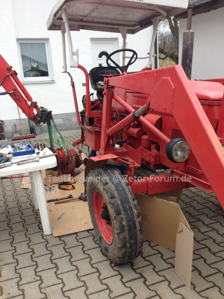

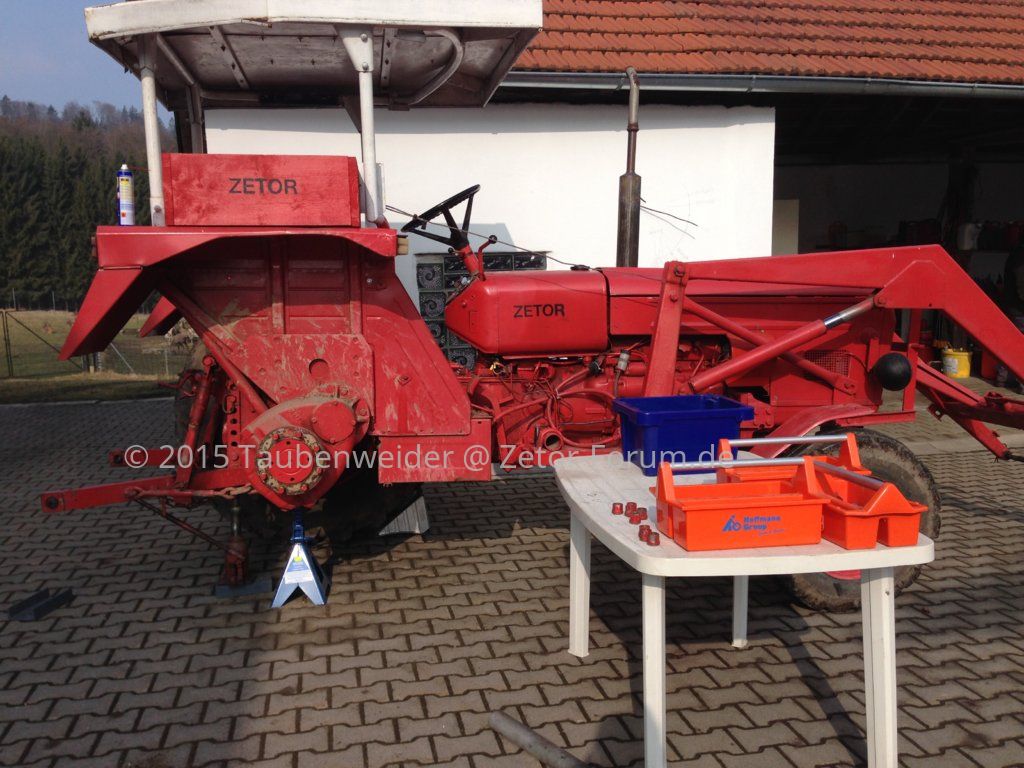

Grüßt euch...! hmmh... bin übrigens der Thomas... nicht dass ihr meint ich hätte das Forum schon wieder vergessen..nein, nein...hab nun die Bremszylinder erneuert am Zetor...desweiteren habe ich die Einspritzpumpe ausgebaut, Motorenfilter, Luftfilter erneuert...Einspritzpumpe ist noch nicht fertig aufbereitet...mal sehn hoffentlich springt er dann wieder besser an... das mit dem "Starthilfe- knopf" den ich auch bei + Geraden brauch... ab welchen Temperatueren müsst ihr den "eindrücken"? danke im vorraus... hier noch ein paar bilder vom Innenliegenden Bremszylinder einbau....

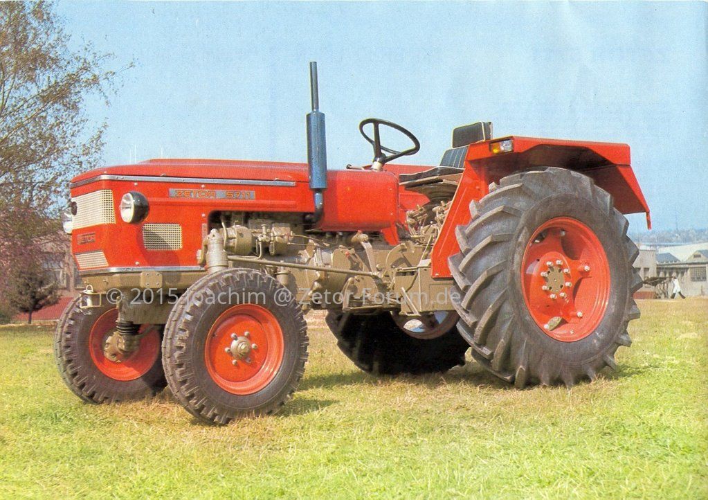

Bitte - mach ihn wenn schon, dann wieder im originalen Farbton. Wenn es ein 5711 ist (hättest du bitte ein Foto vom Typenschild - auch für die FIN-Liste) dann sahen die mal so aus:
Das war doch wirklich schick und bei der Farbe siehste auch nicht jeden Dreck sofort. Farben: Lexikon >> Nützliche Tipps >> Farben und Lacke

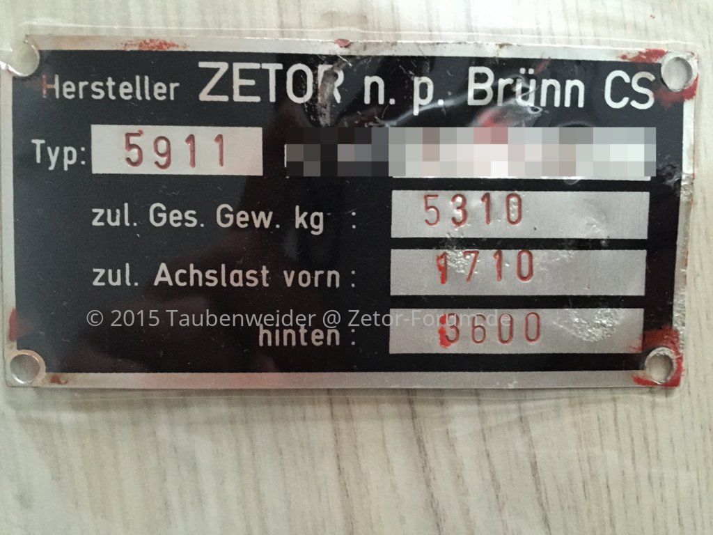

So...einige Neuigkeiten...das mit den "5711" konnte ich irgentwie erst glauben wenn ich es mit eigenen Augen sehe...nach einem Telefonat mit meinem Zetor- Händler wurde ich nach einen Typen Schild fündig...und wo war es? Die Frontladerkonsole wurde unmittebar davor hingebaut...hab dann die Konsole runtergeschraubt und hab das Typenschild letztendlich befreit... jezt definitiv ein 5911 wie ich auf das 5711 kam? Tja...da hat sich wohl mein Großvater getäuscht...desweiteren fand ich ein sehr altes Bild wo er noch Original war... Die ESP macht mein Zetor händler der sich in etwas weiter entfernten nähe befindet... mit dem Zerlegen, Aufschweißen, Lackieren, usw. werde ich beginnen sobald der motor gut läuft....Endziel wird dass er Straßenfähig und aussieht wie "neu"..... mit der farbe hast schon recht...wenndan schon original....dachhaube habe ich leider keine :/

Großes Lob - so ist das fein. :like :like Aber warum hast du die FIN geXt ? Die wäre für die immo müsig entstehende FIN-Liste interessant gewesen... :oops
Hier also dann 5911:
