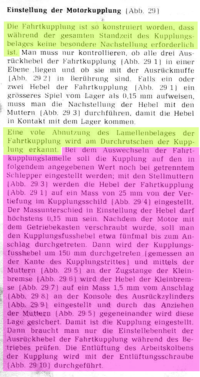

Halt - Bob hat keine Hydraulische Kupplung - die Einstellmaße sind daher anders!
Die Kupplung ist ordentlich eingestellt, wenn zw. Ausrückhebel und Drucklager max. 1mm Luft ist, die Hebel aber auf keinen Fall anliegen! Bei der Mechanischen Kupplungsbetätigung wären es 3-4mm Luft an dieser gut messbaren Stelle.

So - hat was gedauert, sorry... aber ich hab immer noch teilweise schlimme Rückenschmerzen und kann nur wenig sitzen... :(
Um es vorweg zu nehmen - ich denke deine Zapfwellenkupplungsscheibe wird verschlissen sein, bzw. so gut wie. Man kann nach stellen, sollte das aber eigentlich nicht. Denn wenn man das Spiel übertreibt, dann riskiert man einen größeren Schaden, nämlich eine dann zusätzlich verschlissene Grundplatte und Druckplatte.
Eine rutschende Kupplung kann auch weitere Ursachen haben, zB.:
- Tellerfeder beschädigt (gebrochen) dann sollte auch die Fahrkupplung rutschen. Dazu legt man einen höheren Gang ein und versucht den Motor bei angezogener Handbremse abzuwürgen. Geht er ruckartig aus - ok. Läuft er weiter - schlecht.
Kupplung einstellen hydraulische Kupplung _02.png Kupplung einstellen hydraulische Kupplung _01.png
Ich denke um das zu kontrollieren wirst due den Batteriekasten abnehmen müssen und dir eine Lehre anfertigen. Die 4mm sind zu kontrollieren. Weniger wäre bis 2mm auch gerade noch ok, mehr wie 4mm würdest du eigentlich merken, weil er dann die Kupplung schlecht trennt.
Ich denke damit konnte ich dir helfen, auch wenn die Nachricht nicht die erhoffte Gute war. ;) (das sind übrigens Auszüge aus dem Rep.- Handbuch :lala )

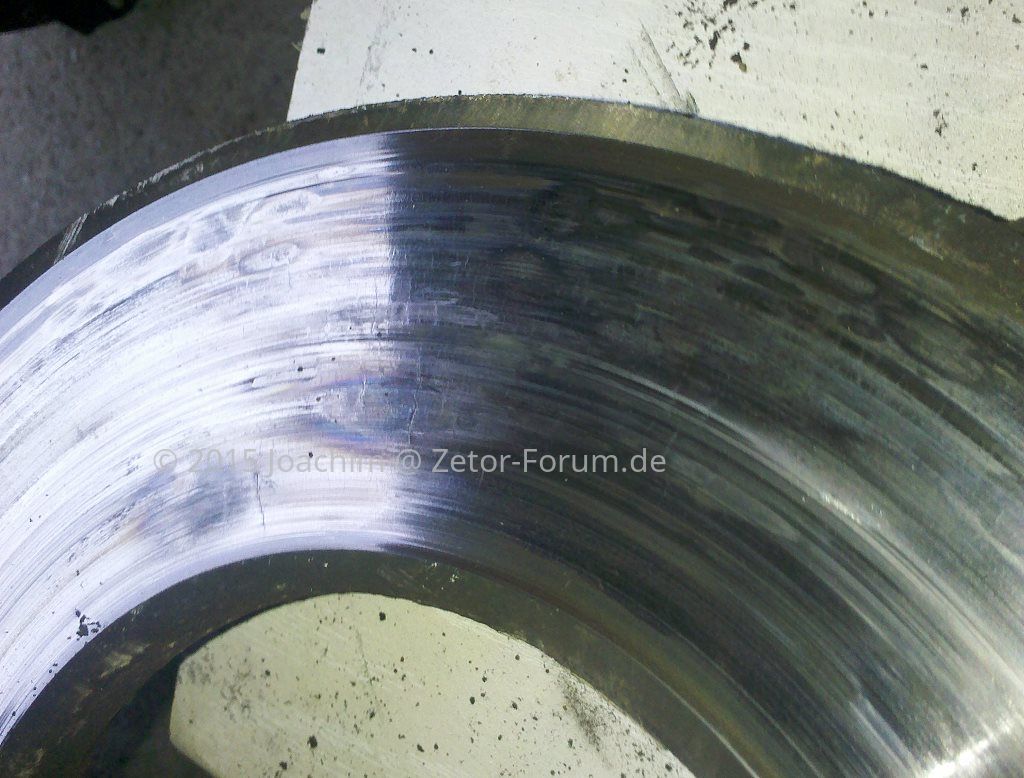

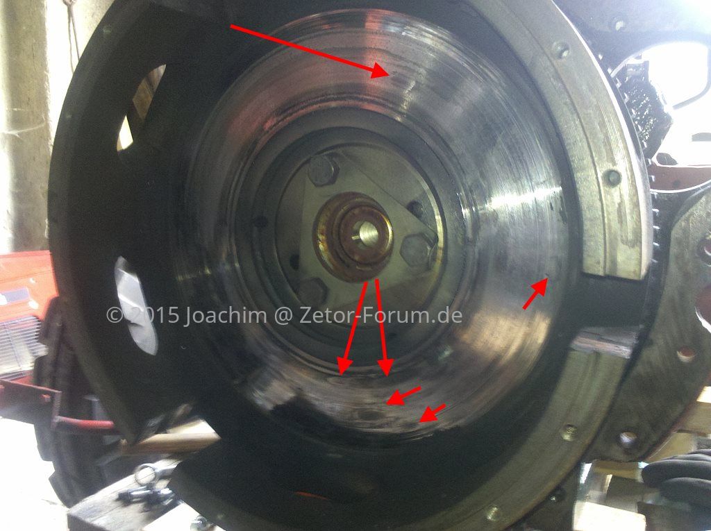

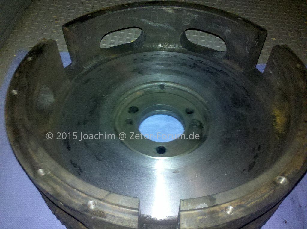

Hast du dir den grün unterlegten Text und meine Hinweise zum nach stellen durch gelesen? Ich würde so nur noch im Notfall weiter fahren und baldigst neue Kupplungsscheiben einbauen!
Bei meinem 5011 hat der Vorbesitzer auch nachgestellt und die Kupplungsscheiben bis auf die Nieten runter gefahren. Ergebnis? Böse Riefen in den Reibflächen der Schwungmasse, Druckplatte und Grundplatte. Wir haben versucht das abzudrehen, aber es wurde auch glatt, aber hinzu kamen die Kampfspuren schleifender Kupplungsscheiben mit Restbelag: Hitzerisse und bläulich verfärbte Stellen wo die Reibflächen quasi gehärtet wurden.
alt_schleifspuhren_01.jpg alt_schleifspuhren_02.jpg alt_schleifspuhren_03.jpg
Selbst nach dem abdrehen lassen hat man die durch Überhitzung von der schleifenden Kupplung entstandenen gehärteten Stellen noch gut sehen können. Man könnte nun meinen dann muss eben noch mehr Belag runter. Geht aber nicht, weil man dann die Kupplung nimmer einstellen kann!
Schrott !!
Ich musste also ALLES neu machen. Und hab statt 50 Euro für zwei neue Kupplungsscheiben über 400 Euro nur für die Teile bezahlt. ;)
Deshalb - es mag die schnelle Hilfe sein mal eben nachzustellen. Aber Zetor schreibt es doch auch selbst - da gibts nach dem ersten einstellen bei neuer Kupplung nichts weiter einzustellen. Wenn sie Rutscht, ist die Kupplungsscheibe eben verschlissen.
