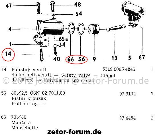

Mein 5011 hat das gleiche Problem - Die naheliegende Lösung ist folgende:
Sehr wahrscheinlich ist entweder die Kolbendichtung des Hebers undicht oder das Überdruckventil am Heber. Beides lässt sich sehr günstig reparieren, wenn mans selber macht.

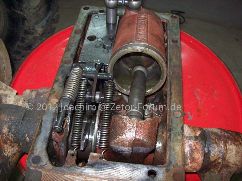

So schauts dann unterm Deckel aus:
Im Grunde muss der Deckel des hinteren Verteilergetriebes abgenommen werden, unter welchem der Hubzylinder steckt, um an die defekten Teile zu gelangen. Das bedeutet aber eben auch: Sitz raus, die Platte wo der Sitz drauf ist ebenso. Dann kann man den Deckel abbauen. Sehr hilfreich ist ein kleiner Werkstattkran (so einer zum Motor-Getriebe Ausbau, ab 150 Euro zu haben), da der Deckel mit Zylinder und co nicht ganz leicht ist. Den Kolben des Zylinders bekommt man mit Pressluft vorsichtig! gut heraus.
Eine neue Dichtung für den Deckel solltest du ebenso bestellen.
Die Ersatzteile (glaub das waren 10-20 Euro) bekommst du zB. bei mir (ETH-Weisse.de) oder bei Ebay.

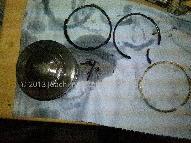

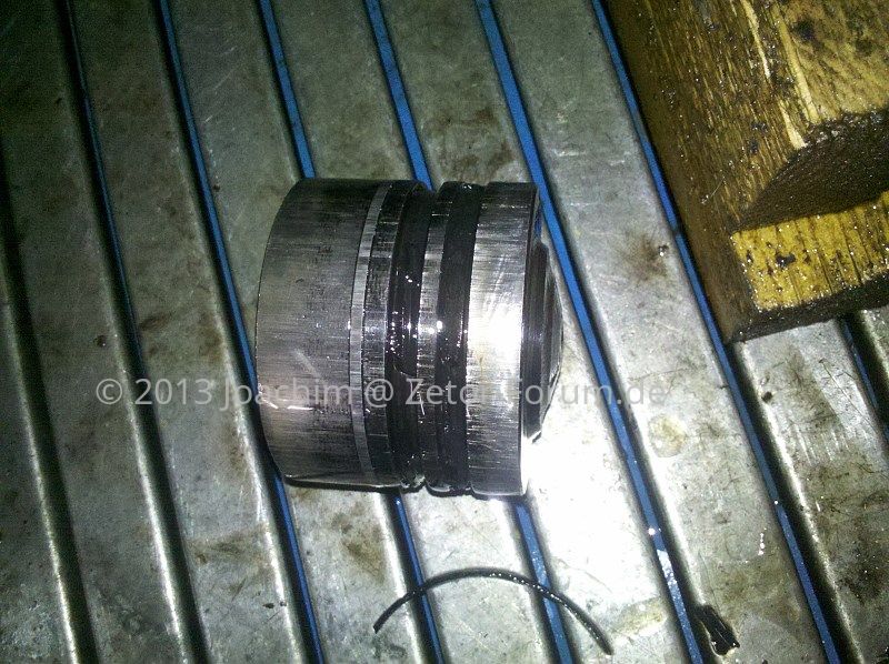

Was ich mich allerdings frage - warum "zerlegt" es dermaßen die Dichtringe? Hier mal meine, vom gestrigen Ausbau:
Das sieht doch eher nach Materialermüdung der Dichtungen aus, denn nach Verschleiß durch Reibung?
Ich hab als neue nun die "blauen" (glaub aus Polyuretan ? ), wärend original schwarze verbaut waren (aus NBR ? ). Angeboten werden beide Arten, auch bei Gufero selbst.
Frage - welche sind besser? Die blauen oder die schwarzen?
Normal kenn ich Verschleiß an solchen Dichtungen nur durch Fremdkörper oder Gewalt, so wirklich "verschleißen" im Sinne von durch Reibung abgenutzt ist eher seltenst der Fall. Wenn ich so sehe, wie das bei anderen aussieht, dann ist das beim Zetor doch immer wieder das gleiche Schadbild: völlig zerbröselte Dichtgummis.

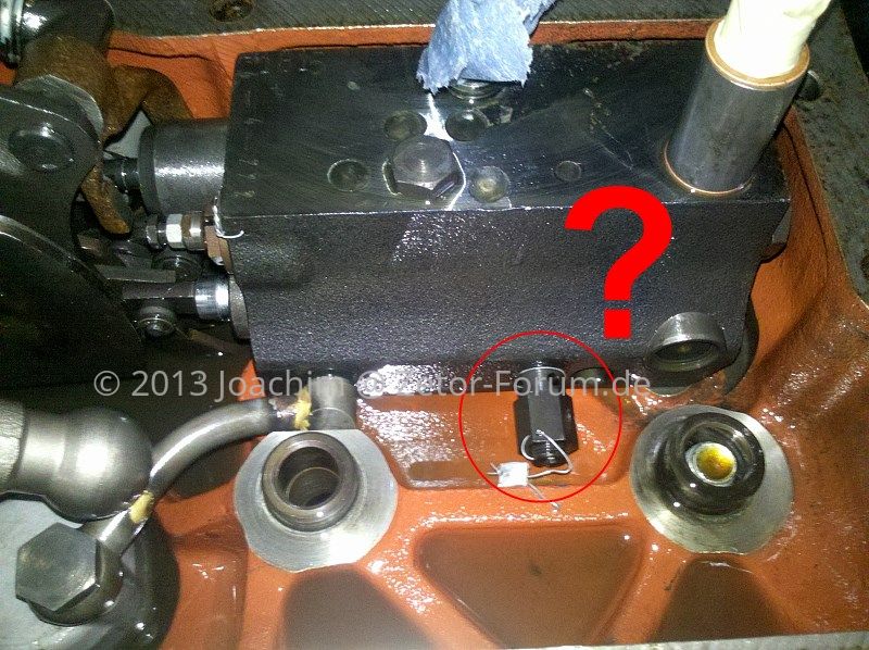

Das damit das Hubwerk kaum merh was heben kann, leuchtet ja absolut ein. Das das Sicherheitsventil als Ursachse für das "sägen" des Heckhubwerkes in Frage kommt, dürfte bei normaler Belastung eher ausgeschlossen sein, denke ich. Ich hab auch ein neues da, weils kaum was kostet, ob ichs wechsle? Mal schauen...
Und wofür ist das Mini-Sicherheitsventil am Steuerblock eigentlich?

Ja, im Endeffekt schon - wenn einem erste Symptome auffällig werden sollte man umgehend handeln, sonst ist der Zylinder und der Kolben am Ende mit defekt und dann wird es verhältnismäßig teuer. Ich hab scheinbar Glück gehabt.
Das die so dermaßen zerbröseln scheint entweder ein Alterungsproblem zu sein oder am Zusammenspiel, Öl/Dichtgummi zu liegen.
Bei meinem waren übrigens auch beide Befestigungsschrauben des Zylinders, leicht krumm - da war wohl mal was zu schwer gewesen. (nicht bei mir)
Die PUR (blau) Dichtringe sind stabiler als die NBR (schwarz) Dichtringe - ich hab sie selber auch im Angebot (www.eth-weisse.de) .

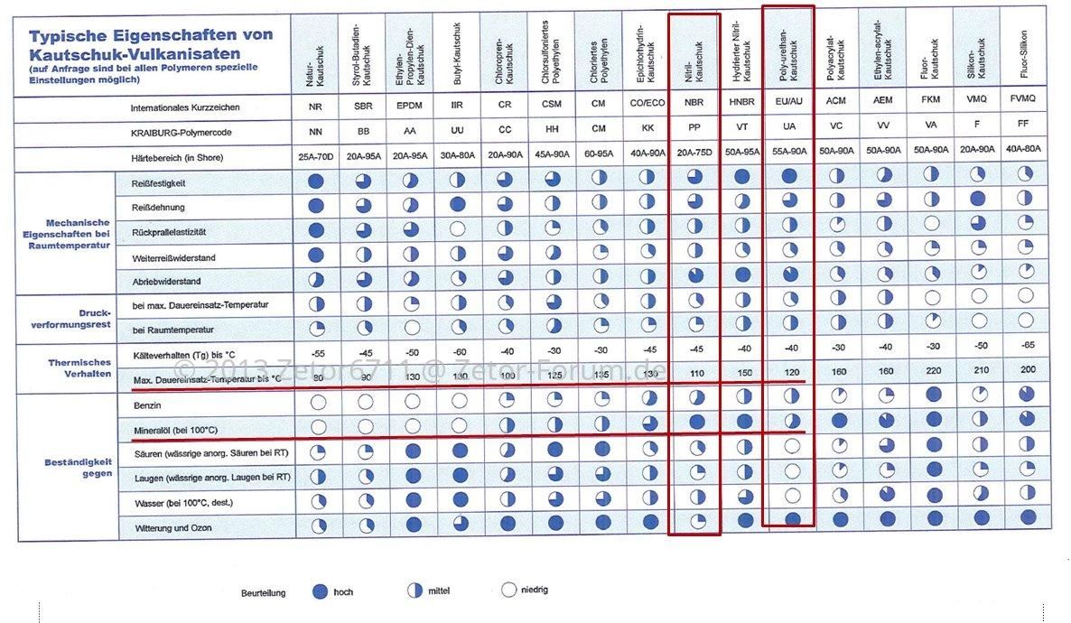

NBR und Poly-urethan Kautschuk haben verschiedene Stoffeigenschaften.
Beim NBR ist eine Maximale Dauereinsatztemperatur von 110°C angegeben und eine hervorragende Beständigkeit gegen Öl. Beim Poly-urethan Kautschuk liegt die Max Temperatur bei 120°C und die Ölbeständigkeit ist etwas schlechter.
Kann es sein, dass im Kolbenbereich bei starker Belastung des Krafthebers hier erhöhte Temperaturen über 110°C auftreten können? Das würde den zerfall der Dichtringe erklären. Falls ich mit meiner Vermutung recht haben könnte, würde ich einfach empfehlen einen hochwertigeren Werkstoff zu verwenden.
Siehe Bild "Quelle Kraiburg"
Gruß Thomas

So ganz einfach scheint es nicht zu sein. Ich hab auch mal nach Tabellen für Materialeigenschaften gesucht und da sieht man recht schnell, das sich unter dem Begriff NBR, PU, SBR Werkstoffe tummeln mit unterschiedlichsten Eigenschaften.
So gibt es auch NBR mit 120° Temp.Beständigkeit und auch PUR mit hervoragender Ölbeständigkeit. Wo sich die Wege dann scheinbar trennen ist die Abriebfestigkeit... ist es am Ende doch eher mechanischer Verschleiß?
