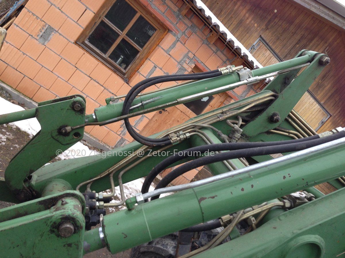

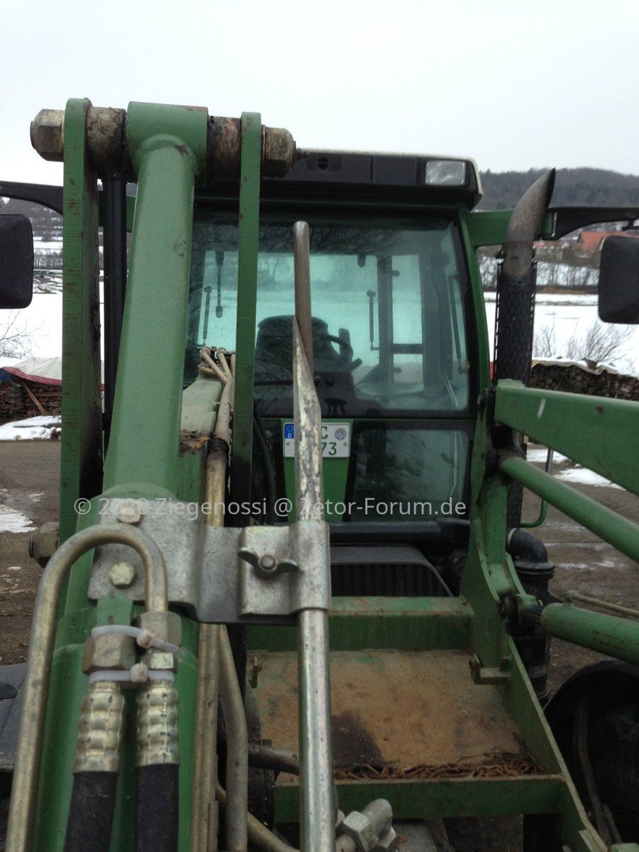

Bei allen die ich kenne ist da am Werkzeugrahmen eine dünne Stange (Rundeisen) befestigt die in der Schwinge nach oben geführt ist.
Dort wird diese in einem Halter durch ein kleines Loch geführt.
Die Stange ist oben abgewinkelt.
Sobald die Werkzeugaufnahme winklig steht (also senkrecht, d.h. Palettengabel/Schaufel waagrecht) ist das abgewinkelte Stück genau im Loch mit der Führung.
Wenn die Werkzeugaufnahme nicht winklig steht ist das abgewinkelte Teil in der Führung weiter oben bzw. unten.
Leider habe ich keinen Lader der sowas hat, darum kann ich kein Foto zeigen.
Wenn man das sieht denkt man sich:"einfach aber gut gelöst"
hier ein Bespiel an einem Fendt.

Ganau, kann man sich recht einfach selber bauen und immer so, das man es einstellen kann da die Einstellung je nach Werkzeug variieren kann.

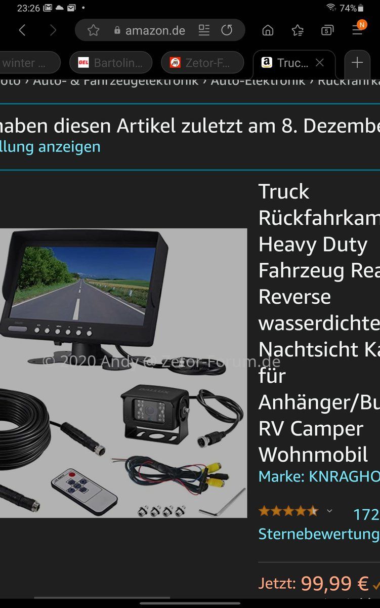

So lange hat es gedauert und wir haben uns zu einer Kamera durchgerungen und bestellt
Jetzt ist sie da und die Bildqualität ist top
Das Problem wohin am frontlader
Im Internet habe ich keine brauchbaren Beispiele gefunden
Hat jemand Beispiele aus der Praxis?
Im Grunde müsste die ja seitlich von schräg-hinten auf die Schaufel schauen. Aber da ist man immer im "Gefahrenbereich".
Egal wo - pack die in ein Stahlgehäuse wo se geschützt ist - spätestens wenn man geäst geladen wird, reist du dir die sonst ab. Aber wenn du ne gute position findest, lass es uns wissen, interessiert sicher auch andere.

Die Kamera hat eine Spiegel funktion da kann man jede Position wählen
Auf jeden Fall wird die schön in Metall verpackt nur ob ich sie flexibel oder starr befestige weiß ich noch nicht

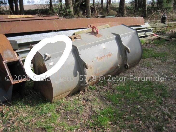

Von der Schaufel her kenne ich das u.a. von Radladern mit einem Winkel an der Schaufel. Die Oberseite des Winkels hat die gleiche Neigung wie die Schneide.
Das heisst aber auch, dass man die Schaufel an einer Ecke sehen können muss.
Ist aber eher keine Lösung für die Gabel durch die eingeschränkte Sicht..
Quelle https://www.bauforum24.biz/forums/topic/68686-atlas-radladerschaufel/
Bei meiner Schaufel ist das kein Problem, die hat eine Breite von 2 m mit einer flachen Höhe und einem Volumen von ca 0,3 m³.
Da brauche ich den Winkel aber nicht, da man die Schaufel recht gut sehen kann.
