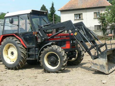

Nun aber zu deiner Frage:
Eine Spezielle Anbauanleitung für den ND5-
032 an einen Zetor
7745 gibt es so nicht, aber entsprechende Hinweise in der
Bedienungsanleitung zum Frontlader.
Quelle: Trac-Lift BDA zum ND5-032
Was für den Zetor
7245 gilt, gilt auch für den Zetor 7745 und wie du siehst, wäre für den Frontladereinsatz vorn ein 11.2/10-24 empfohlen, oder 12.4/11-24
mit Einschränkung (deshalb wohl in Klammern) mit mind. 8PR (wegen der Traglast).

Der Zetor 7745 hat eine Vorderachstraglast von:
Quelle: BDA Zetor 7745, Zetor
Sollte also diesmal reichen.
Aber für den Frontlader ist so ein Schneeschild dennoch eigentlich Mist.
