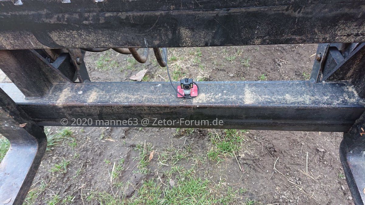

Frage Anzeige für die Neigung der Anbaugeräte am Frontlader
Ich hab mir gedacht das ich sie am wechselramen rechts oben ca 30 cm hoch an einem stiel befestige
Da bewegt sie sich mit der Schaufel
Das funktioniert, wenn deine Gabel und deine Schaufel den gleichen Winkel zum Aufnahmerahmen haben.
Oder Schweißt den Winkel nicht an, sondern montierst ihn mit 2 Schrauben. Sollten die Unterkanten der Gabel und der Schaufel nicht den selben Winkel haben, könntest du je eine Lochstellung für Gabel und eine für Schaufel machen. Müsstest du zwar eben umschrauben beim Werkzeugwechsel, ist aber mit flügelmuttern auch kein Beinbruch
Ich habe an meiner Kamera einen Magnet befestigt. So kann ich sie anbringen wo ich es gerade brauche und bei einer Kollision nimmt sie keinen Schaden.
schön in Metall verpackt nur ob ich sie flexibel oder starr befestige weiß ich noch nicht
Mach se mit Magnet gest. Ist super flexibel und bei nem gescheiten Magneten auch fest genug. Die Magnetfüße zur GoPro sind richtig gut.
