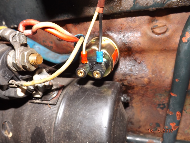

Ein bischen geschraubt Heute Morgen und entdeckt das die generel Masse defekt war , so das alles wie ein Weihnachstbaum finkelte :wut5 , wenn ich den erwische der so ein Mist gebaut hat :tot:

So ' ne Kacke , laut Beschreibung war die ÖLdrucksonde mit WK und Geber :wegguck. War aber mit Masse und Geber , da hab' ich ein Moment gesucht warum die Öllampe nicht glühte :wand. Der Depp hat mir aber das Geld zurück gegeben ohne das ich die Sonde zurückt gesendet habe . So , jetzt brauche ich die richtige und 80 % davon sind mit Masse und Geber ohne WK :wasnein
Such bei Ebay einfach mal nach "Öldruckgeber mit Warnkontakt 10bar", die gibt's genug. Nur sind die halt schon teurer...
Die Sonde die du jetzt hast, kannst du für die Druckluft nehmen. Da passt die. :like

Sorry , hab' gerade einige Minuten , Abends um kurz hier rein zu schauen , hab'ne Menge zu tun , immer noch Holz , Garten , Erde zu entfernen . Thema 5011 hab' ich doch gestern den neuen Öldruckgeber mit Warnkontakt 10bar eingebaut ein echter VDO .
