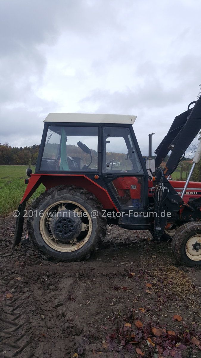

so nun ein paar Bilder
sieht nicht schön aus
eine Euroaufnahme wäre nicht schlecht
das dach ist kaputt Luke vom Vorgänger abgefahren und der Kraftheber senkt sich immer etwas
das mochte der Pickup meiner Presse nicht so

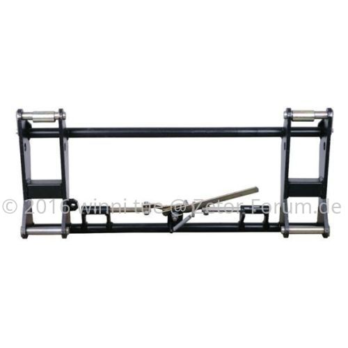

kann ich eigentlich so eine euroaufnahme anschweißen?
@winni tue
Anschweißen würde gehen ist aber murk´s
versuch die in die aufnahmepunkte des Frontladers zu bekommen
Hatte hier nicht erst jemand den CZ Lader auf Euro umgebaut? In Schön und Gut?
Jupp das war Haro seinerzeit oder Fabi
Quelle: Haro Forumsmitglied
Quelle:Zetordriver 5945 Forumsmitglied
