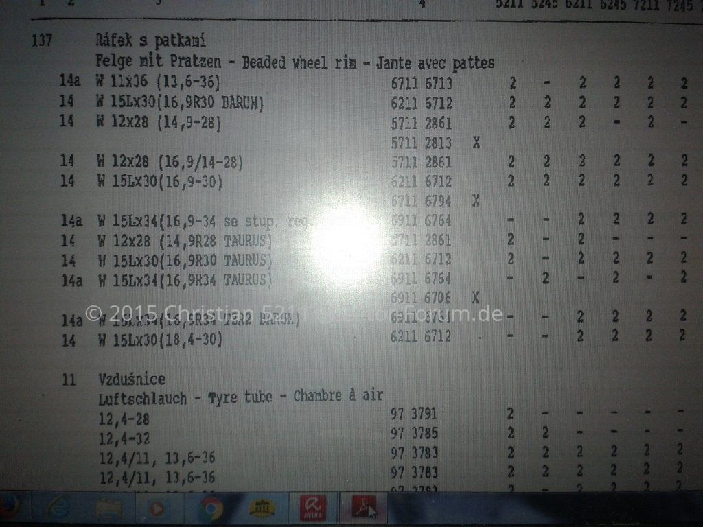

Joachim ich habe mal im Ersatzteilkatalog nachgesehen. Die Reifen 14.9-28 und 16.9/14-28 haben beide eine W12x28 Felge.
Sind Reifen der Größe 16.9/14-28 das selbe wie meine Reifen der Größe 16.9-28 ? Gibt es hier irgendwelche Unterschiede? Wenn nicht habe ich nähmlich zu 100 % eine W12x28 Felge drauf. Ich kann auf der Felge am Traktor keine Bezeichnung finden.
Allgemein überlege ich auf die Größe 14.9-28 zu wechseln, weil meine Reifen abgefahren sind, die Größe auch original beim 5211 verbaut wurde und die Reifen einfach günstiger sind.

Ja - die neuere Angabe "16.9/14-28" hat die ältere Schreibweise 16.9-28 oder 16.9/28 irgendwann mal abgelöst. All diese Bezeichnungen stehen für Diagonalreifen. Bei Radialreifen würde es nach dem Schema "320/95 R 32" stehen. Siehe auch: http://www.zetor-forum.de/forum/res...r-reifen-felgen-und-deren-groessenangaben.39/
Der Rollumfang vom Reifen bleibt (wegen Endgeschwindigkeit) ?
Nein - den Abrollumfang muss man den Tabellen der jeweiligen Reifenhersteller entnehmen und der Variiert selbst bei gleicher Reifendimension teils doch erheblich. Allerdings ist das bei dir mangels Allrad eher von zweitrangigem Interesse. ;) Ja - ein 14.9er sollte passen - auch hier hilft ein Blick in die Reifentabelle des Reifenherstellers. Denn die geben ein oder zwei Felgendimensionen als erlaubte jeweils mit an. :like

Super......alle Unklarheiten sind beseitigt. Es wird ein Cultor 14.9-28 Reifen. Die 16.9-28 haben bei Cultor etwas mehr Rollumfang, dafür wird aber eine W 15 Felge empfohlen, welche es beim Zetor laut Ersatzteilliste in 28 Zoll nicht gibt. W 12 Felge und 14.9er Reifen passt.
