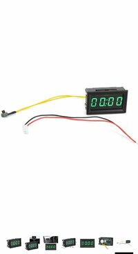

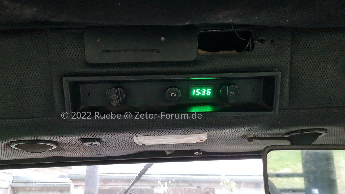

Heute mal noch schnell ne Uhr eingebaut.
Die hat ne Knoofzelle zum Speichern drin und ein 12v Anschluss. Hab Sie mit auf die Lampe geklemmt. Unterhalb ein kleines Loch gebohrt und den Microswitch zum Zeit einstellen eingeklebt.
Glaub ne Uhr wäre wirklich mal noch ne Maßnahme... nervt dauernd dafür das Handy aus der Tasche fummel zu müssen. :cool:
Das schöne an der Uhr und der einbauposition ist, du kannst sie auch von draußen ablesen. Ist echt praktisch
