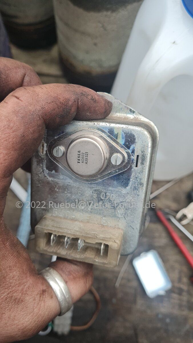

Könnte mal bitte jemand am LiMaRegler an 54, D+ und DF die spannung messen bei Zündung an?
Meine LKL geht nicht aus bzw die Lima lädt nicht.
Gemessen hab ich....
54 - 11,9V
D+ - 1,6V
DF - 1,2V
Wenn ich DF abziehe, dann sind auf D+ und auf dem Pin von DF 11,9V drauf.

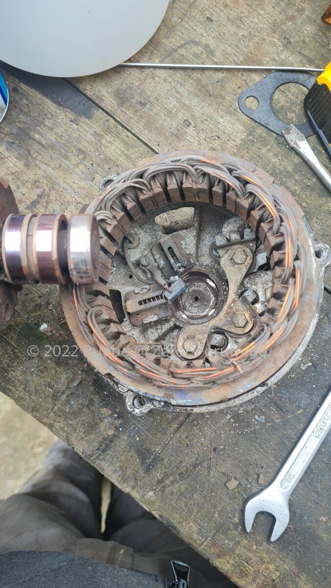

LiMa hatte ich schon auseinander und den Regler auch. Nix zu sehen
Ich sehe, die Kohlen sind recht kurz geschliffen und der innere Kupferring am Rotor ist eingelaufen.
Bitte wenigstens die Schleifkohlen ersetzen und den Kupferring überdrehen.
Batterie-Plus, an Klemme 54, ist mit 11,9V recht mäßig. Dort sollten gut 12,6V anliegen.
Wenn keine Ladung erfolgt, ist dies recht plausibel. ;)
Naja, die batterie ist auf 12,3V runter, dementsprechend auf 54 halt nur noch 11,9V.
Wohlgemerk bei Motor aus und Zündung an.
Mich würde halt mal interessieren, wo mir in der LiMa die 9V flöten gehen.
Morgen oder übermorgen kommt die neue an, dann ist das Problem hoffendlich auch Geschichte.

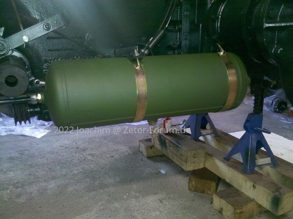

Ich spiele derzeit noch mit dem Gedanken, mir eine Schnellkupplung für Druckluft in die Kabine zu setzen. Gleich vorne in das Blech vom Krückstock, wo eigentlich die untere Scheibe sitzt.
wollte da einfach außen einen Schlauch legen nach unten zum Reifenfüller.
Daher meine Frage: Liegt am Reifenfüller der Kesseldruck an und steht somit auch der Kesselinhalt zur "Verfügung" oder ist an dem Anschluss nur der Direktausgang vom Kompressor?
Wenn du nen Kessel hast, hast du keinen Reifenfüller sondern einen Druckminderer mit Prüfanschluss. ;) Sind verschiedene Bauteile.
Am Prüfanschluss liegt der Systemdruck an - der dient auch zum Reifen aufpumpen (gibt nen fertigen Luftschlauch dafür).
Sollte also gehen.
Wie jetzt, den gab es mit Kompressor und DL-Bremse aber ohne Lufttank???
Ich habe einen Lufttank und DL-Bremse drin und Vorne den Druckminderer, aber keinen Wandler
Nein...
  • 1 - ohne Kompressor (Sonderwunsch)
  • 2 - mit Kompressor und Stahlrohr bis zum Reifenfüller (Serie)
  • 3 - mit Kompressor, Druckminderer, Drucklufttank (für Wandler z.B.) (Option)
  • 4 - mit Kompressor, Druckminderer, Drucklufttank, Anhängerbremse (Option)
War für jeden Sparfuchs was dabei. :D ;)
Wandler , sowie Luftunterstützte ZW-Kupplung und Fußkupplung setzten Option 3 oder 4 voraus.
mit dem Reifenfüllschlauch stehst du ewig da beim Reifen aufpumpen. Etwas ausblasen damit geht überhaupt nicht. Hintergrund ist dass an dem Anschluss keine Luft vom Kessel kommt. Für deine Zwecke musst du zwingend an den Kessel. Ich habe mir am Anschluss von der Einkreisbremse etwas mit einem Schnellanschluss gebaut. Kommt halt dann nur Luft wenn du keine Bremse betätigst. Daher direkt an den Kessel gehen und gut.
Wieviel Stunden hat die Lima denn auf dem Buckel ?
Sicher das der Prüfanschluss beim Druckregler nur von VOR dem Ventil also vom Kompressor bekommt? Das würd den ja irgendwie auch als Prüfanschluss recht sinnlos machen. Ich hab den Reifenfüllschlauch, und da ne Pistole dran und eigentlich keine Sorgen damit - hatte mir das mal fürs Heu machen gebastelt.
Hab aber auch schon mal überlegt (weil günstiger gelegen) am 3. Kesselanschluss (hab nen Schneider Druckkessel statt des originalen) nen Normsteckanschluss anzubauen, dann aber gleich den größeren für spezielle Fälle. :denk2:
Ex-Bundeswehr Ersatzteil, gabs mal fürn 20er bei Ebay, nagelneu, nie ausgepackt, aber vom Datum her paar Jahre überlagert (!). Innen wie außen absolut rostfrei, innen sogar beschichtet - Schneider halt.
Reifen aufpumpen ist zumindest hinten so oder so Sackgang weil der Kompressor nicht gerade ein Leistungswunder ist. Für vorn gehts aber was bei wechselnd Frontlader/kein Frontlader hilfreich ist und das mach ich bisher wie gesagt über den Prüfanschluss. Kann ich ja mal testen, ob der bei Motor aus, sofort den Druck verliert während auf dem Kessel noch druck drauf bleibt - ich mags noch gar nicht so ganz glauben können... :ka:
