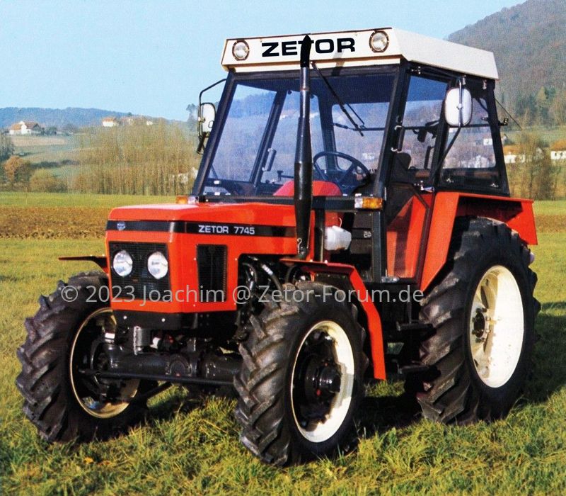

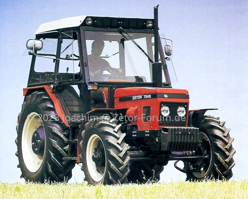

Um einiges kostengünstiger im Unterhalt: Zetor 7245, 7745, 7745 Turbo, 6340, 7340
Aber aufpassen, es gibt verschiedene Ausstattungsvarianten bei Getriebe, Vorderachse und Hydraulik!
  • 6340 und 7340 (nicht "Economic" Modelle) sind besser für Frontladerarbeiten geeignet als die anderen, zuvor genannten, da mehr Literleistung der Hydraulik. Wirklich relevant ist das aber nur wenn man jede Woche mehrfach den Frontlader braucht. Ist man eher Saison oder Gelegenheitsnutzer tun es die anderen ebenfalls locker
  • die aufgezählten sind alle samt gleichermaßen einfacher zu reprarieren als Major oder Proxima und die Reparatur gut dokumentiert und leicht zu bekommen (Handbücher/Werkstatthandbuch/Kataloge)
  • wenn man die Wahl hat, würde ich pers. die mit Carraro Vorderachse vorziehen - weil mehr lenkeinschlag und merklich besser zu warten, Außerdem hat die carraro immer ein Selbstsperrdifferenzial und die Zetor Achse nicht bei allen modellen oder nur optional. Teileversorgung ist gleich gut, bzw. sehr gut.
  • beim Heckhubwerk kann von keinem Zusatzhubzylinder bis 2 Zusatzhubzylinder alles verbaut sein, danach entscheidet sich die max Hubkraft
  • Zetormatik Hydraulikregelung haben sie alle
  • Wenn Forsteinsatz im Vordergrund, würde ich pers. zu einem der genannten mit BK 7011 Kabine tendieren (die "schmale", sind nur 7cm weniger ) wegen des robusteren Blechdachs, ansonsten würde ich der breiteren BK 6011 oder neuern BK 6245 den Vorzug geben weil mehr Platz und minimal leiser, vor allem aber noch besser belüftet.
  • Kabinenheizung haben alle genannten, sofern kein Fritzmeierverdeck oder Fritzmeierkabine drauf ist.
  • wenn oft Anhänger bewegt werden sollen eventuell auch aufs Zugmaul achten, da gab es verschiedene. Das von Cramer ist leichter höhen verstellbar, dafür ist die Teileversorgung nach der Walterscheid-Übername nicht übermäßig toll
Hier mal Fotos als Beispiele für die vorgeschlagenen Kandidaten:
