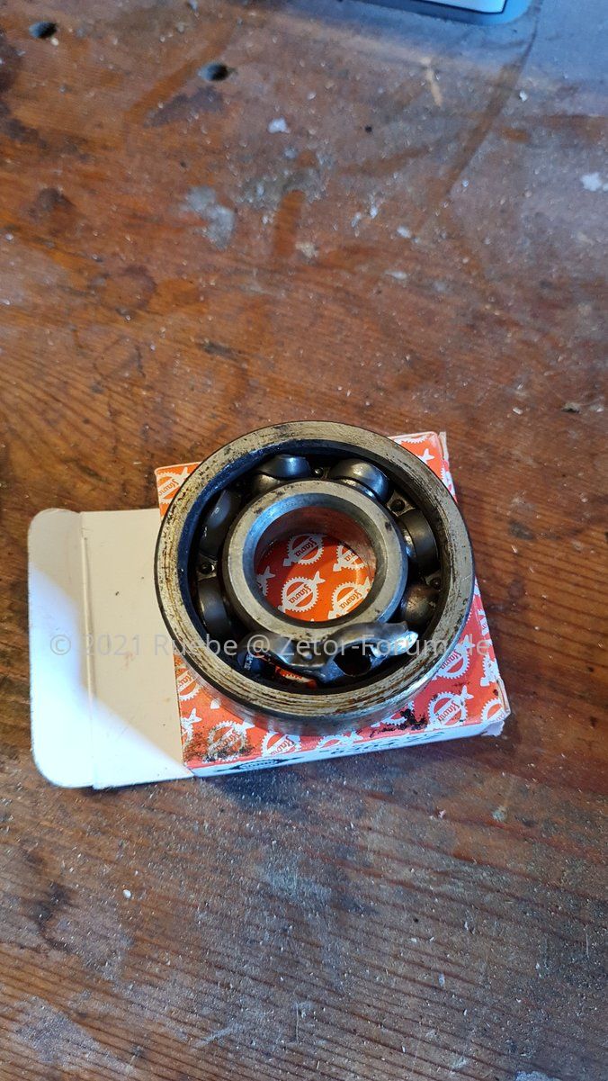

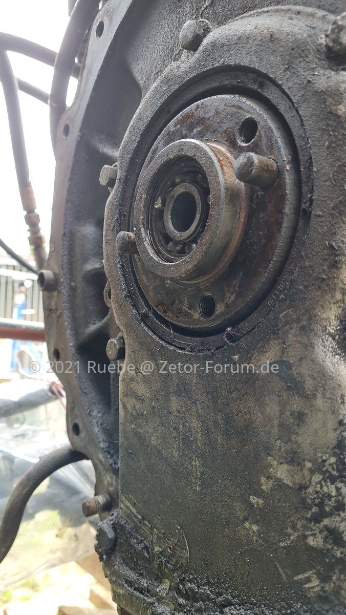

Hab in letzter Zeit einiges geschraubt, aber leider wenig Bilder gemacht.

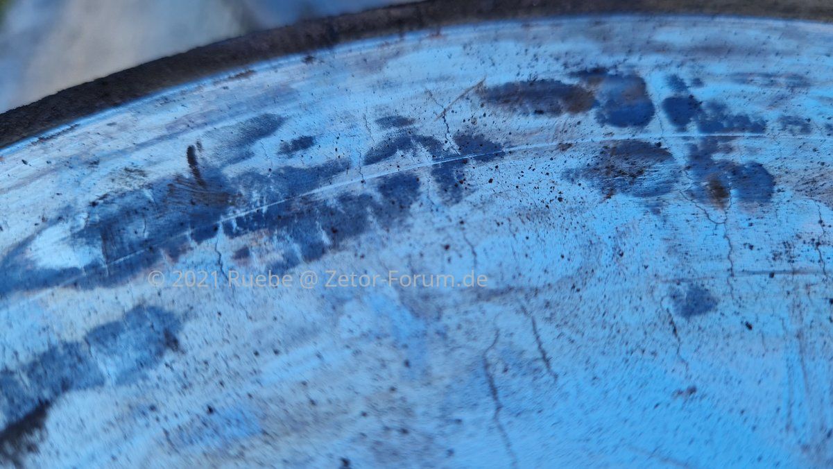

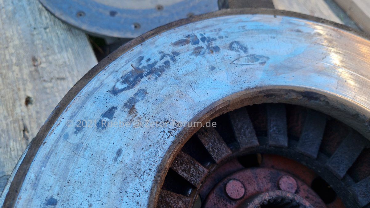

Der Fehler der "blockierten" Kupplung war gefunden.
Das Pilotlager war hin.

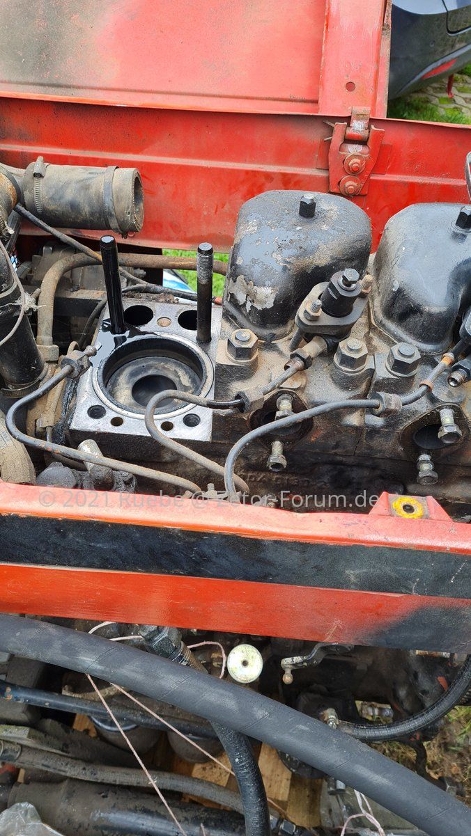

Neue Kopfdichtungen inkl. Ventile einstellen

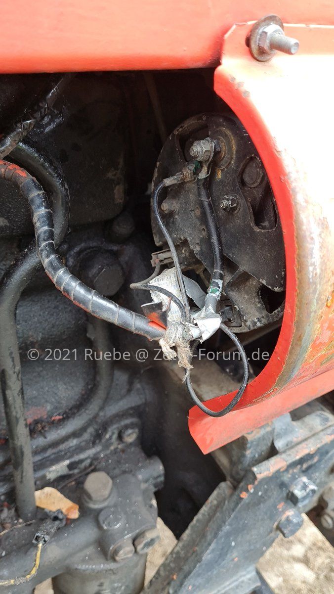

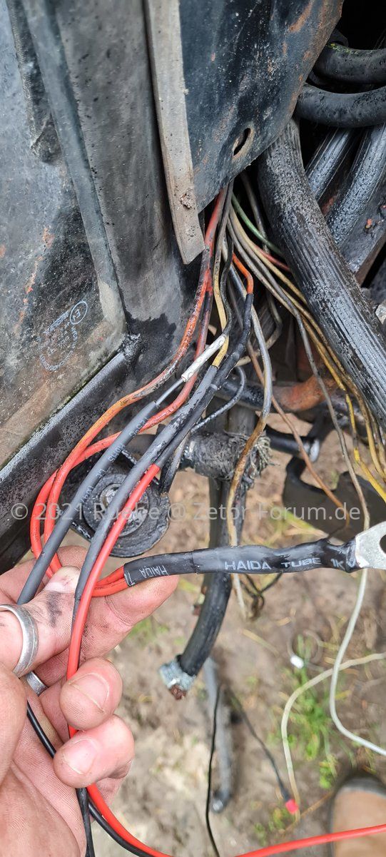

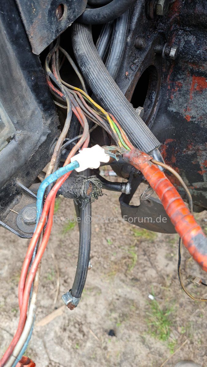

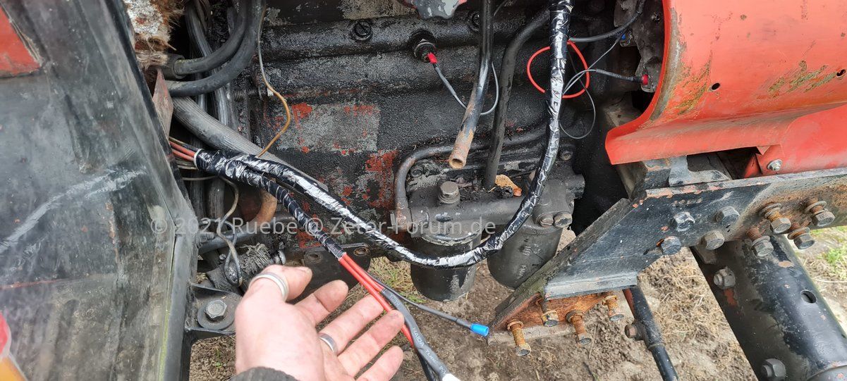

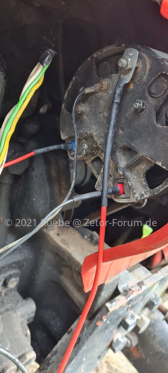

Lima-Anlassser Kabelbaum geflickt
Öl Patronenfilter eingebaut
Dieselfilter ersetzt
Hier ein paar Bilder, die ich so nebenbei gemacht hatte

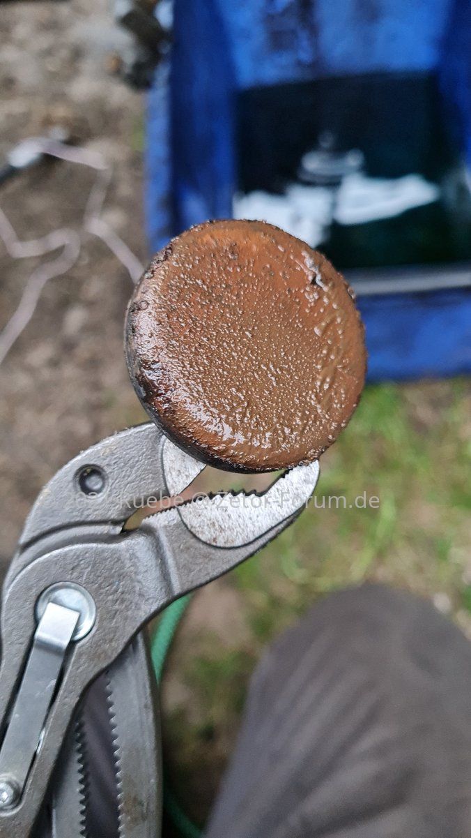

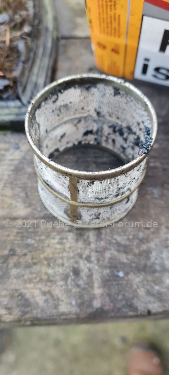

Und heute dann mal den Filter aus dem Pumpendeckel geholt.
Schocking....
Der wurde ewig nicht geöffnet und der Vorbesitzer war anscheinend mit der wahl des Öls und der Pflege recht gleichgültig.
Anständig Zähne geputz würde ich sagen.
Eine Hand voll Späne und das Sieb kaputt...
Werde dann wohl nach dem befüllen des getriebes erstmal nach jeder benutzung den Filter und den Magneten Reinigen. Hab nicht die Möglichkeit das Getriebe zu spühlen.
Sieb wird natürlich noch ersetzt.

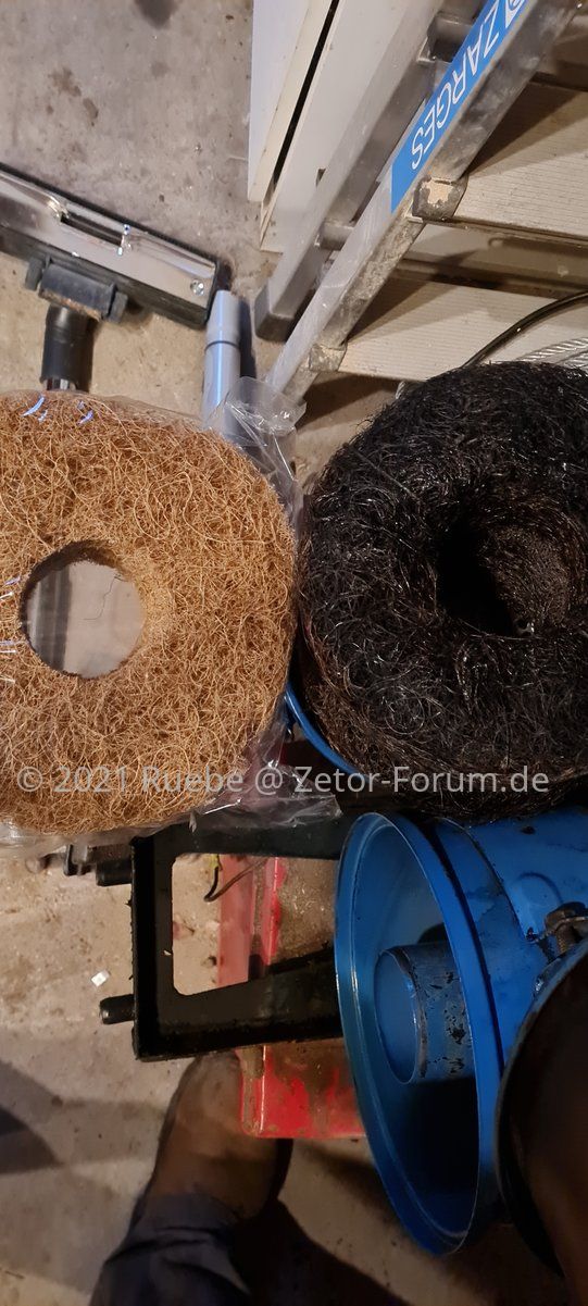

Kurze frage, womit wasch ich die Rosshaarfilter vom Lufti am besten aus?
Hab den grad komplett auseinander, dachte immer der sei schwarz. Aber nein, er ist tatsächlich blau
Wenn das Nassluftfilter wären, dann könnte man die auswaschen.
Aber die Rosshaarfilter sind nur einmal verwendbar, also ->ersetzen.

Bedienungsanleitung Zetor 5211-7745 Turbo, Seite 127 und 128
Kurz um:
  • alle 100 Mh ist das Motoröl in der Wanne im Luftfilter zu ersetzen, die Wanne zu reinigen. Ich mach das bei jedem Ölwechsel, 1x im Jahr alle 200 Mh (oder wer Patronenfilter hat, alle 300 Mh).
  • der untere der zwei Luftfiltereinsätze (ich glaub das war nur früher mal Rosshaar, das ist heut eher was aus Kokosfasern ) darf ausgewaschen werden, der ober nicht.
  • Wenn die Filter stark verschmutzt oder gar schon durch den Unterdruck der Ansaugung deformiert sind, sollte man die beiden Einsätze ersetzen, kosten ja nu nicht die Welt und der Zetor Teilehändler des Vertrauens hat diese normal immer am Lager
  • Der Vorfillter ist auszuwaschen (milde Seifenlauge) damit er nicht verkratzt und dann milchig wird
  • Die Kiemen des Vorfilterzyklons sind zu reinigen

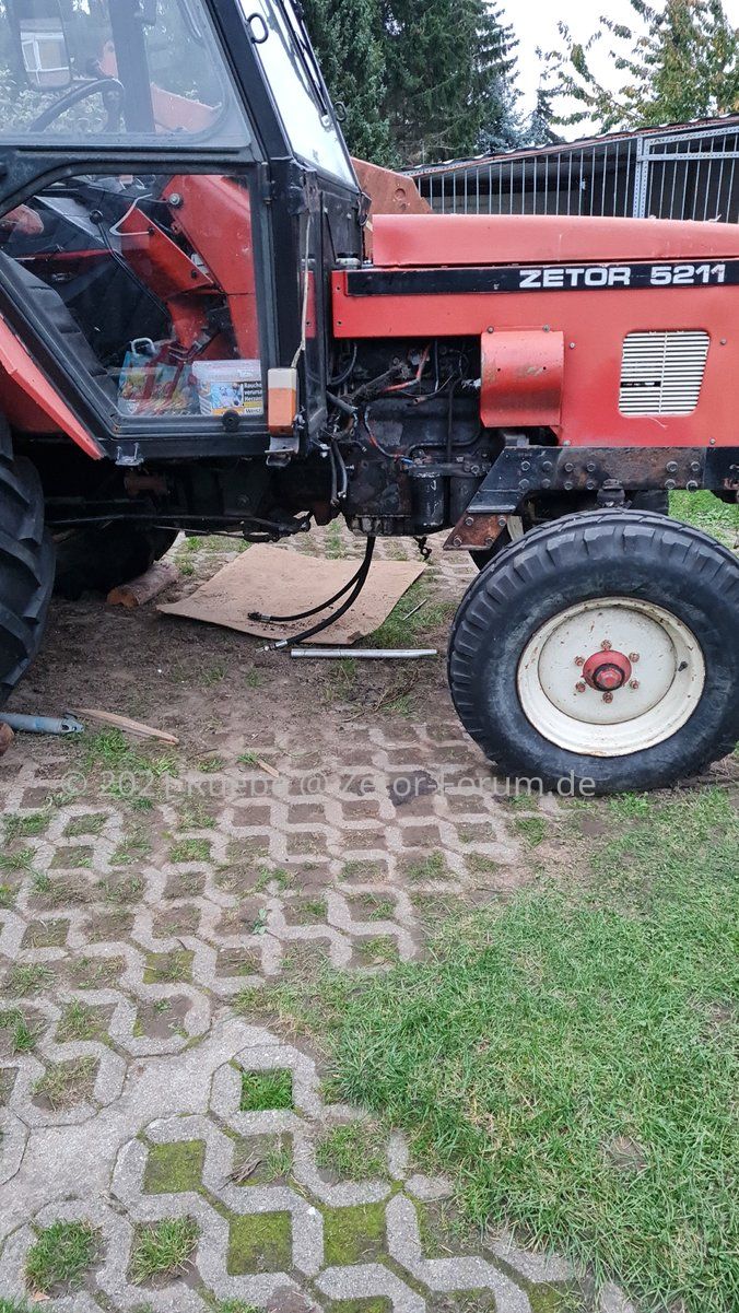

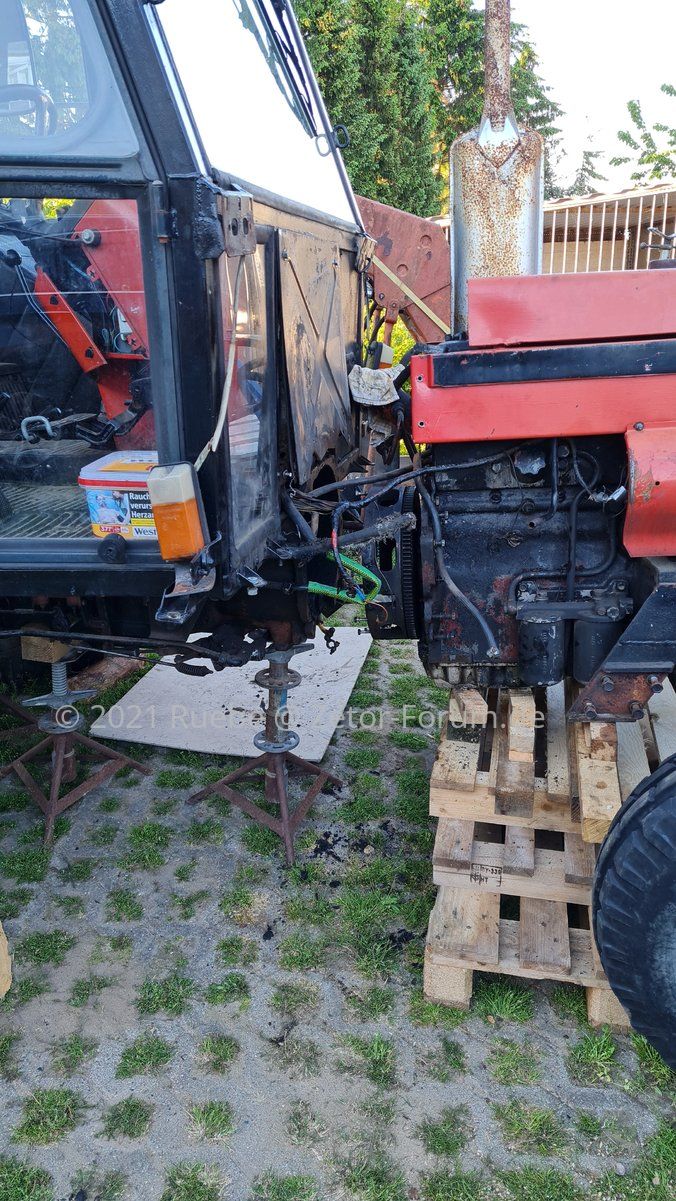

Dank meiner grenzenlosen Dummheit hatte ich ja den Schlepper wieder zusammengesetzt, ohne die Ausrückhebel 100%ig auszurichten und zu kontern.
Ich hatte es vom WSHandbuch und aus den Ressourcen einfach nicht kappiert.
Als Joachim sich dann zurück meldete, war es schon zu spät.

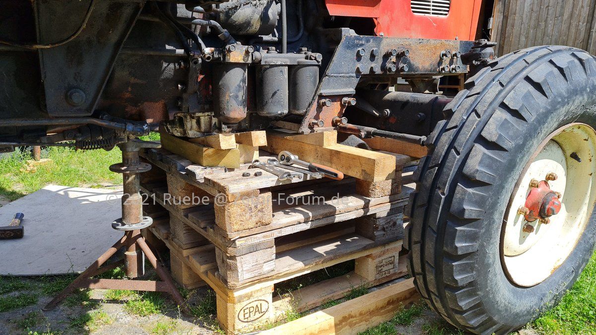

Motor und Getriebe nach einem enormen Kraftakt endlich wieder vereint mit der amschließenden erkenntniss, Kupplung nich richtig eingestellt. Pech gehabt.

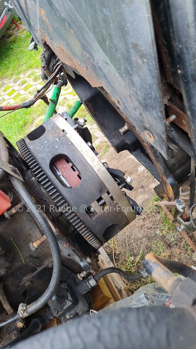

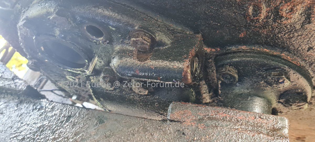

Heute also der ganz große Spass. Kupplung einstellen durch das Serviceloch. Juhu. Ich konnt mich vor Freude kaum bremsen.
Vorbereitung:
-17er Maulschlüssel an beiden seiten am Schleifbock stark schlanker gemacht und um die Hälfte in der Dicke reduziert
- 0,15mm Fühlerlehre aus dem Lehrensatz ausgebaut, mittels mini Kabelbinder an einen langen Schraubenzieher (dirch das Loch versteht sich) fixiert und mit Isotape fest gemacht.
Dann konnte es auch schon losgehen.
Durch die süße kleine Serviceluke mit zwei 17er Schlüsseln, dem Fühlerlehrenschraubenzieher und ner Lampe.
(Den Typen, der die Idee hatte, die Stange der Getriebebremse genau vor der Loch zu basteln, könnt ich erschlagen)
Aber, nach ewigem hin und her, vor und zurück, lose und wieder fest hat es doch geklappt.
Den Motor habe ich dabei mit einem Montierhebel über den Startkranz von unten durch den Spalt zwischen Motor und Getriebe wunderbar drehen können.
Nun gings weiter. ZW Kupplung einstellen. Die Hebel hatten zum glück alle das gleiche einstellmaß. Nur gekontert warem sie noch nicht. Also noch ne Runde Servicelukengymnastik.
Dann den Bowdenzug einstellen. Ganz verkackte Position da hinterm Lufttank (war bestimmt der gleiche Ingineur, der schon das mit der Getriebebremse verzapft hatte)
Natürliche war sie anscheinend vorher schon falsch bzw gar nicht eingestellt. Schraube war komplett drin und das Gewinde voll mit 30Jahren Öl, Schmodder und Dreck. Was ein gequäle. Mir fehlt eindeutig je ein zweiter Ellenbogen.
Aber egal, irgendwann hat auch das geklappt und die Hebel der ZW stehen nun auf 4mm zum Lager.
Jetzt wolte ich noch die Getriebebremse einstellen. Zack den großen Sohn ins Führerhaus geworfen, Zollstock dran und dann hoffen, dass er den fuss still hält.
Dann der nächste Sackgang. Der bei mir überauß beliebte Ingineur hat auch an alles gedacht und die Kontermuttern am hebel so kunstvoll positioniert, dass da auch ja niemand einfach so mit nem Maulschlüssel drankommt. Also für heite erstmal Abbruch. Nächstes WE gehts weiter.

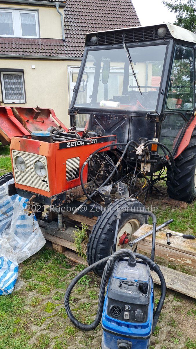

Und weiter gings heute. Aber nur ein bisschen.

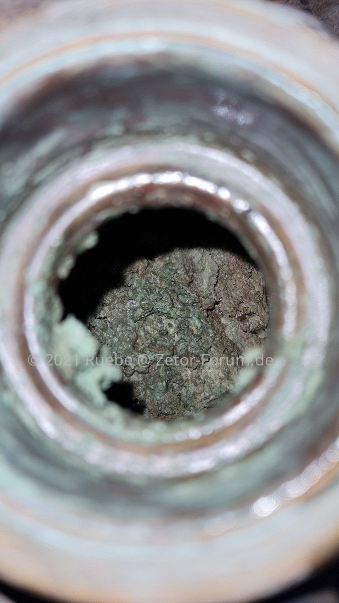

Froststoofen hinter der EP raus. Siehe da, der Rost hat es sich gemütlich gemacht.
Das heißt dann wohl in naher Zukunft doch den ganzen Block revidieren. Mist.
Aber die gute Nachricht, kein Dreckhäufchen hinterm Froststopfen. Oben unterm Kühlerdeckel hat sich ein blau-weißer Pudding abgelagert.
Habe den ganzen Kreislauf jetzt so lange mit Wasser durchgespühlt, bis hinter derEP nur noch klares Wasser kam und den neuen FS wieder drin.
Und dann kam ja noch Post von ETH-Weisse mit diversen Dichtungen und den neuen Luffieinsätzen.
Hier mal alt vs neu
Somit hab ich den noch montiert, befüllt und wieder eingesetzt.

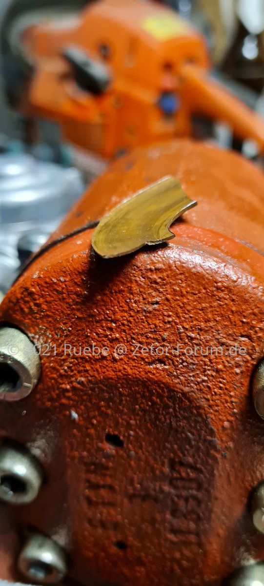

Pumpendeckel runter
und siehe da, ein Messingteil
aber egal, weiter gings.
