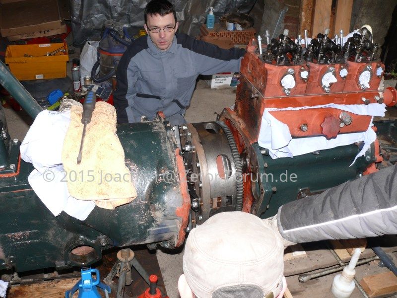

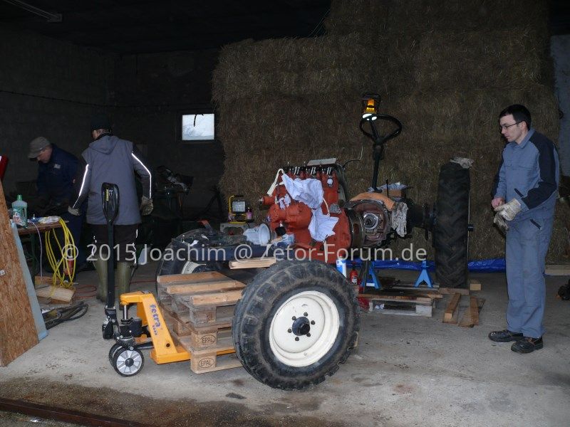

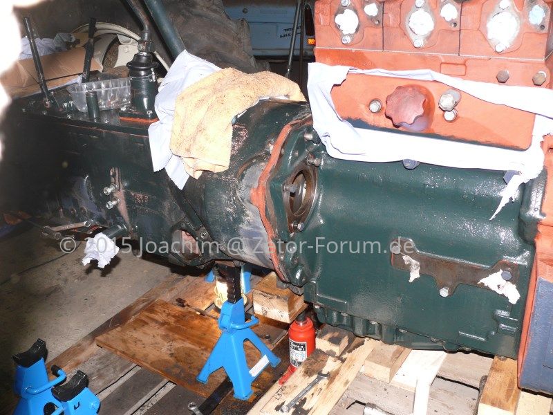

Das A und O ist das trennen auf ebener Fläche. die Vorderachse gegen verkippen verkeilen, den Motor hatte ich auf 3 Palletten und Hubwagen gelagert und konnte so ganz einfach den Vorderteil weg fahren und dessen Höhe justieren (wichtig!). Das Hinterteil hatte ich mit nem Wagenheber und Holzklötzen abgefangen, Hinterräder gegen weg rollen sichern!
Dann die Lenkungsteile und Elektrik trennen (bzw. lösen) und musst halt mal schauen, was an der Schnittstelle halt im Weg ist. Auseinander geht er dann auch recht schnell.
Dann folgt Arbeit - wenn ich dir nen Tipp geben darf, mach die Kupplung und alles was du nach dem trennen entdeckst gleich, einmal richtig und du hast Ruhe! Wer hier spart, handelt sich nur mehr Arbeit ein und am Ende die gleichen Kosten.
Wenn du ihn getrennt hast, dann kann auch schon der Kupplungsautomat ab (hier aber vorsicht, je nach Zustand der Kupplungsfeder kann da bisl Druck dahinter sein!). Jetzt würde ich mir das Tragbild der Schwungmasse genauer ansehen, also ob diese drin bleiben kann. Aber egal ob noch zu gebrauchen oder Schrott - ab muss auch die Schwungmasse. Wenn die ab ist, kannst du auch gleich das Pilotlager erneuern, das kost fast nichts, und hier würde ich kein Risiko fahren.
Nun kommst du auch problemlos an den Dichtring vom Motor ...
Mach Fotos und wir versuchen dir Situationsbedingt schnell zu helfen.

Also ich fand dieses Lösung angenehmer und sicherer:
Die Kranlösung war mir schlicht zu wackelig und die Stahlrollen auf meinem nicht ganz perfekten DDR-Beton in der Scheune nicht rollfähig genug, hatte das zuvor beim René (Nuerni) gesehen und hatte für mich beschlossen das mir das nix ist, da mein Vertrauen in den Heber aus Fernost dann doch nicht unerschütterlich war. Hat halt nicht jeder nen Hubwagen daheim (ich brauch den zum Heuballen rangieren) und der Motorheber ist spätestens bei den Portalachsen sicher auch erste Wahl. Der Hubwagen ließ sich bei mir halt auch leichter schieben und einfacher dosieren.
Ist halt Geschmackssache.
@Tony, wenn ich die Fotos so sehe - möchte man fast bezweifeln das der MF Motor schwerer sein soll. Und - du hast nen schönen glatten Beton...
Ursprünglich wollte ich auch die Palletten Version probieren (Hubwagen wäre kein Problem, hab zwei davon) aber vom Gefühl her dachte ich, dass ich den Motorkran feinfühliger heben und senken kann.
Die Paletten Version läßt sich meiner Meinung nach nicht so feinfühlig nach links / rechts bewegen.
Ging allerdings mit dem Heber auch nicht wirklich toll, weil die Vorderachse beim schieben mit lenkt, speziell als "One Man Show"

Wie? Wegen wackeln oder um die Eingangswellen zu treffen? Wackeln geht problemlos und ob man die Welle trifft - nun das liegt an dem der lenkt und schiebt.
Das Problem hatte ich bei der Palette nicht, da die Vorderachse mit ausgehoben wurde. Hätte ich aber auch erst beim Versuch bemerkt, guter Hinweis.

Der Zetor ist auseinander. Geht beim 2Zyl. gut. Abstützen trennen, die Vorderhälfte lässt sich relativ leicht von Hand schwenken.
