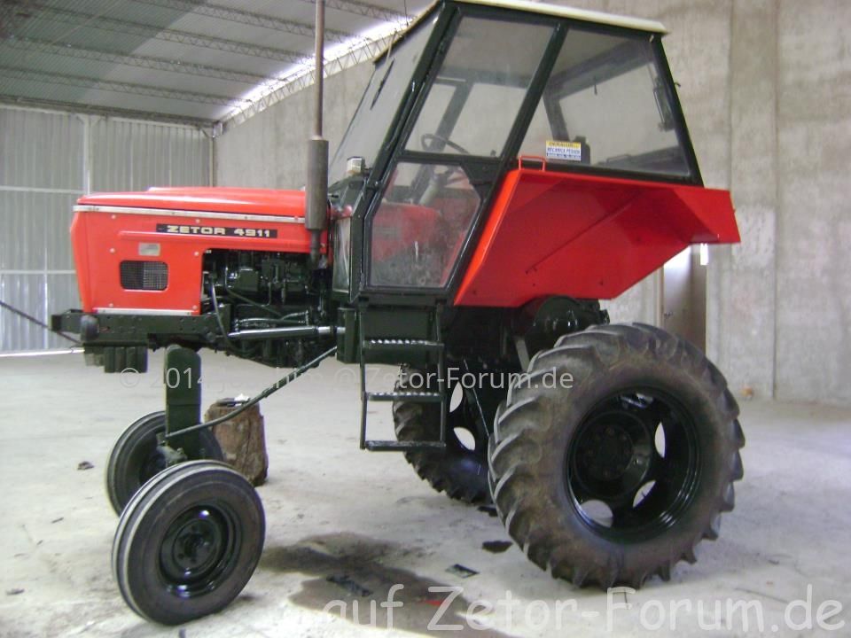

... willst du beim Bergabfahren gerade Sitzen oder wozu soll das gut sein?
Du büst erheblich Lenkeinschlag ein, deine Lenkung wird stärker belastet, du hast keinen Lenkungsdämpfer... und dann wäre da noch die Frage der Zulassung/Eintragung. Du siehst, auch wenns mechanisch passen würde... mMn. birgt dein Vorhaben mehr Nach- als Vorteile.
Ist es nur wegen des Profils? Weil das gibts ja auch in Kleiner - hatte zB. David an seinem 5011er drauf und sah sogar gut aus.
zB. zur Raps Blütenspritzung oder zur Maiszünsler Bekämpfung - wir fahren mit unserem Selbstfahrer in bis 2,5m hohen Mais ohne ihn kaputt zu machen. Denke mal für solche Zwecke wären die beiden was.
