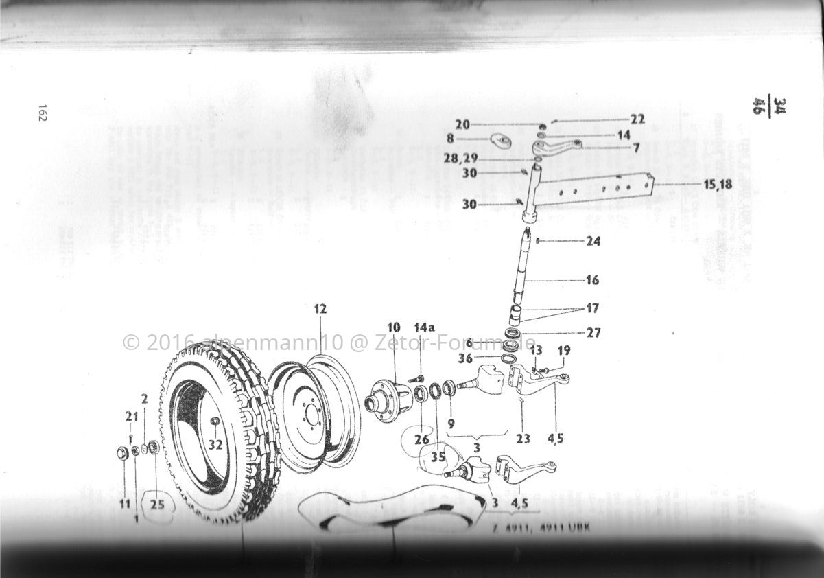

Ich habe sowohl Rep.-handbuch, als auch Ersatzteilliste. Demzufolge sind div. Scheiben, Lager und Buchsen verbaut. Habe den Verdacht dass hier was nicht passt bzw. verschlissen ist.

Stelle im Laufe des Mittags noch die passende Seite aus der Ersatzteilliste mit ein.
Das wäre dann das Ersatzteikatalogbild dazu

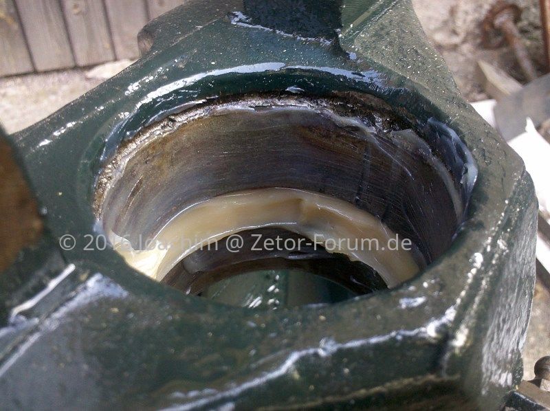

Axiales Spiel (seitlich) kommt von verschlissenen Buchsen UND meist auch verschlissenem Achsschenkelbolzen selbst. Höhenspiel deutet auf verschlissene, wenn überhaupt noch vorhandene , Drucklager der Achsschenkelbolzen.
Ich tippe also auf folgende zu ersetzende Teile:
- 4x obere Lagerschalen (17)
- 4x untere Lagerschalen (17)
- 2x Achsschenkelbolzen (die kosten nicht so viel, das man alte eingelaufene wieder verwenden will ) (16)
- 4x neue Sicherungsbleche (die unten, wo die die 6 Schrauben sind) (13)
- 2x neue Drucklager (27)
- 2x neue Dichtringe unten (36)
und wenns ganz dumm kommt noch 2x neue Stützringe unten (6) , passiert häufig dann, wenn die Lager schon zu lange weg erodiert waren. Ich hoffe für dich, das es nicht auch schon die Achsansätze selbst erwischt hat, das wäre dann der maximal-Schaden.
Wenn du dann schon die Achsansätze draußen hast, dann würde ich mir die Radlager dennoch mal genauer ansehen, eventuell auch nur die Nabe abziehen und das Fett neu machen und hinterher dann die Lager neu einstellen, letzteres geht ja ganz fix:
Denn auch hier gilt, wenn du zu lange auf verschleiß fährst, wird die Schaden ungleich größer als nur 2 (bzw. 4) neue Lager. Dann kostet das ganz schnell neu neue Nabe (3) und und ein neues Radlagergehäuse (10) ...

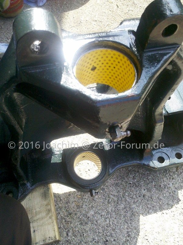

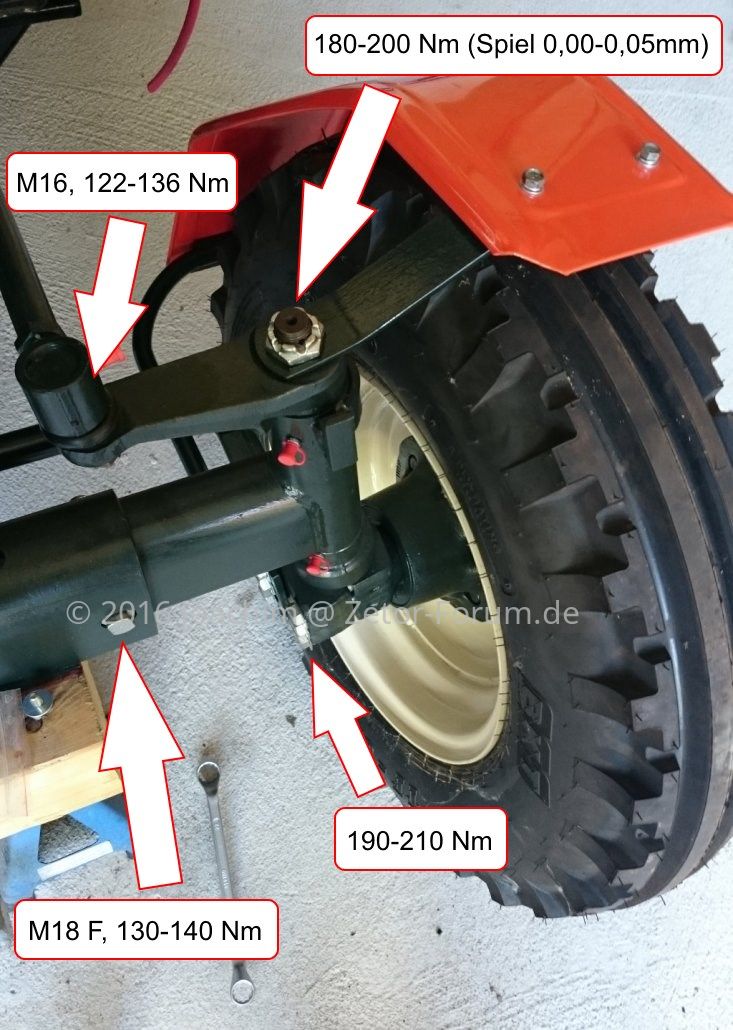

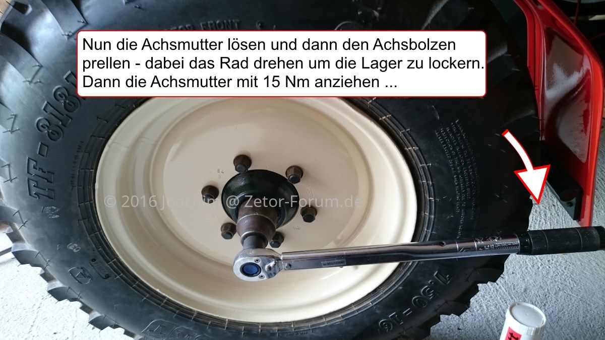

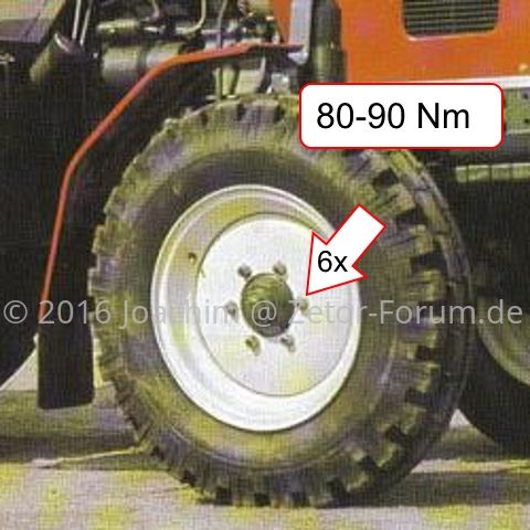

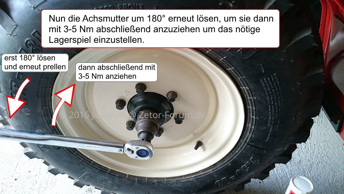

In dem Zusammanhang interessante Anzugsmomente:
Achtung - die 190-210 Nm unten am Radbolzen (Bild 1) sind wohl zu viel, hier sind womöglich nur 120 Nm, über Kreuz gleichmäßig angezogen genug, bitte eigene Literatur beachten!

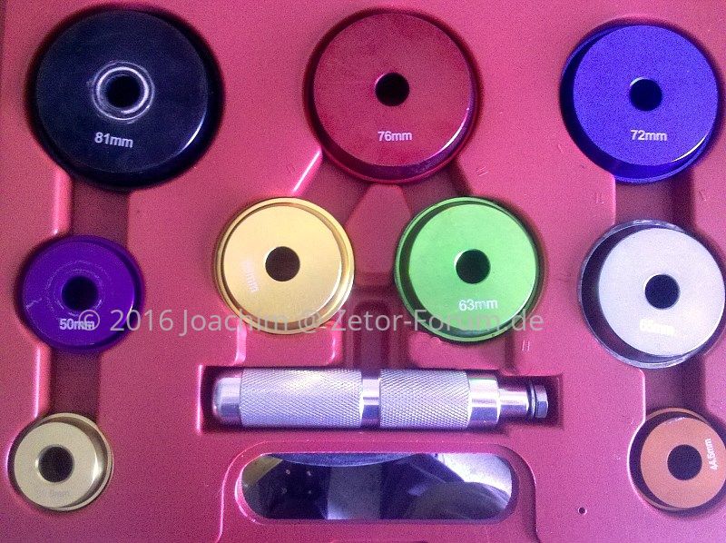

Dann hab ich mich Stunden mit den buchsen beschäftigt bis ich diese endlich raus gepfriemelt hatte. - Wie macht ihr das eigentlich?
Zum Einzeihen der neuen Buchsen hab ich mir ein Werkzeug gebaut. Das ging dann - wenn auch relativ "schwer" - Aber oben hiep es ja "satt" so dass ich mir wenig Gedanken machte. Hatte das ganze gut Eingefettet. Als dann alle 4 Buchsen drinn waren versuchte ich den Achsschenkel einzubauen. Auch hier dann das gleiche Spiel - wieder die Frage was ist "Satt" - im Nachhinein schäme ichmich hier fast - aber ich habe den bolzen ein gutes Stück eingeklopft und nun bewegt sich garnichts mehr - ich bekomme den sicher irgendwie wieder raus, aber wie solls nun weitergehen.

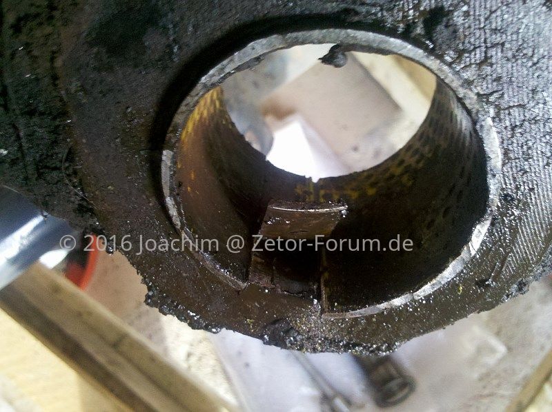

Buchsen ausbauen:
1. Stoß der Buchse suchen
2. Schlitzschraubendreher mit Durchschlag ansetzen
3. Streifen raus "hacken" Buchse einfach raus nehmen, da sie nun ohne Spannung ist.
Dauert keine Minute je Buchse.

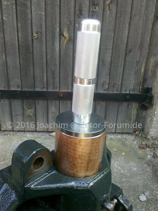

Buchsen einziehen/einschlagen:
1. "gescheites" Werkzeug für unter 20 Euro (Ebay)
2. einfetten
3. gerade ansetzen
4. eintreiben mit dem passendem Werkzeug
Drauf achten das man sie immer gerade einschlägt und nie den Rand der Buchse zerdemmelt denn dann klemmt der Bolzen hinterher. Alternativ könnte man die Buchsen auch einpressen aber das dauert meist länger als so. Ach ja und immer das Loch der Buchse mit dem Schmiernippel in Deckung bringen!

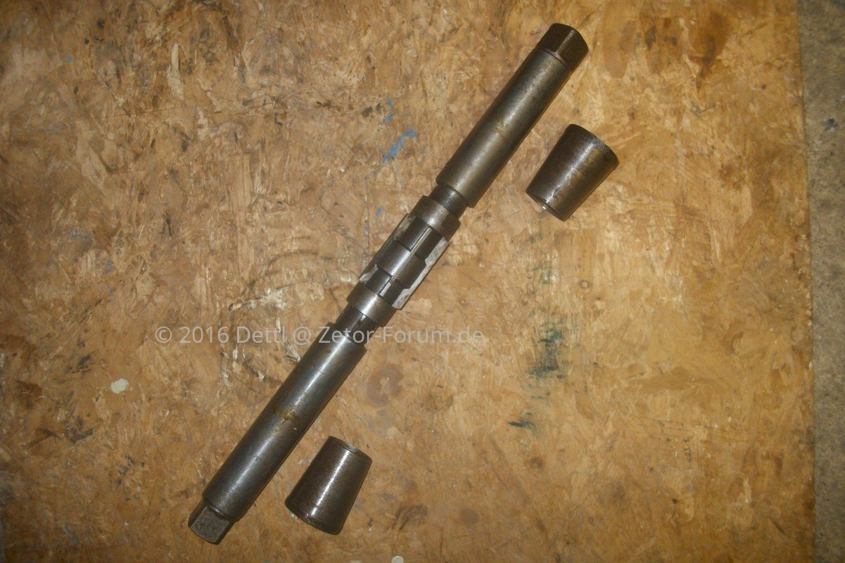

Hallo Sigi!
Hast Du eigentlich den Innendurchmesser der Buchse und den Achsschenkel außen vor dem Zusammenbau gemessen?
Ich kenne es auch, das Buchsen nach dem Eintreiben erst auf Maß aufgerieben werden müssen.
Dazu verwendet man in der Regel eine Reibahle. Diese gibt es fest in bestimmten Maßen oder eben verstellbar in Maßen
von...- bis..., um auch Zwischengrößen abdecken zu können.
Quelle: meins
Wie Du werkzeugmäßig ausgerüstet bist weiß ich leider nicht.
Wenn der Achsschenkel unbeschadet wieder draußen ist, erst mal die Buchse messen und erfühlen, ob sie gestaucht ist und dann mit Verstell- Reibahle vielleicht versuchen zu egalisieren bis der Achsschenkel saugend mit wenig Spiel ohne Einsatz eines Hammers oder ähnlichem eingeführt werden kann. Ordentlich Fetten ist da obligatorisch.
Eine weitere Ursache könnte sein, das eine der Buchsen schief sitzt und der Achsschenkel so nicht montierbar ist, deshalb an der Reibahle oben die aufschiebbaren konischen Führungshülsen um beide Buchsen in einer Flucht aufreiben zu können.

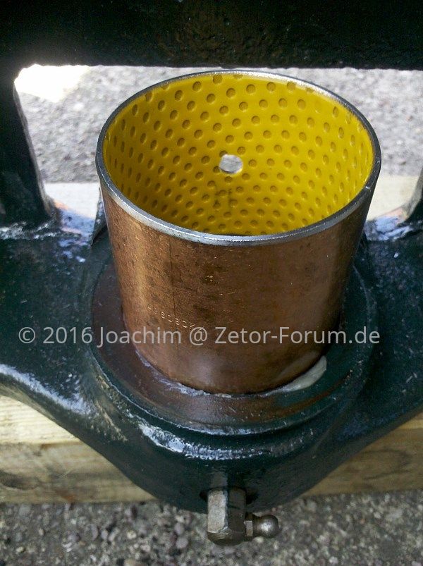

also ich denke mal das er diese Buchsen (eth-weisse 6711-3403) mit dem gelochten gelben PTFE Band hat.
Eintreiben (schlagen oder pressen) und fertig - wenn mans richtig gemacht hat. Einreiben ist bei denen nicht möglich und ich hab bisher drei verschiedene Achsen damit gemacht und hatte nie Probleme damit. Allerdings hab ich peinlichste drauf geachtet, das durch das ausschlagen der Buchse die Bohrung keine Macken hatte und wenn wurden diese ausgeschliffen. Ebenso muss das Bohrloch wo die Buchse rein soll absolut sauber, metallisch blank sein, ehe man mit dem Einbau beginnt.
Bei ganz-Metall Buchsen hast du natürlich Recht, Dettl. Gleiches gilt bei den Ventilführungen, auch die müssen nach Einbau auf Maß gerieben werden...
Genau das sind meine Buchsen. 2 davon oben und 2 davon unten. Jeweils mit mehreren Millimeter Abstand in welchen die Schmiernippel führen. Meine haben keine Löcher.
