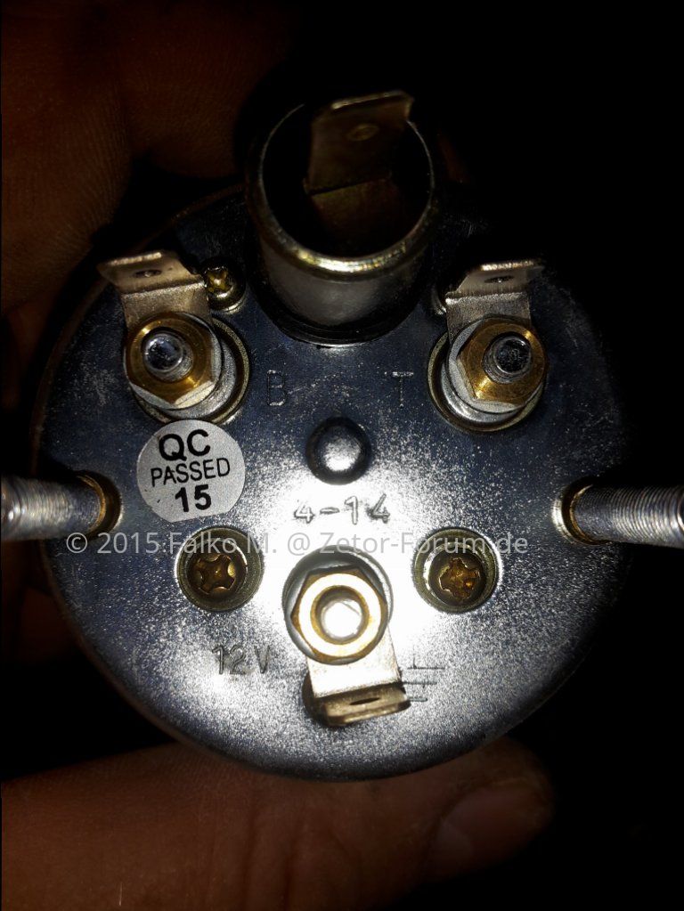

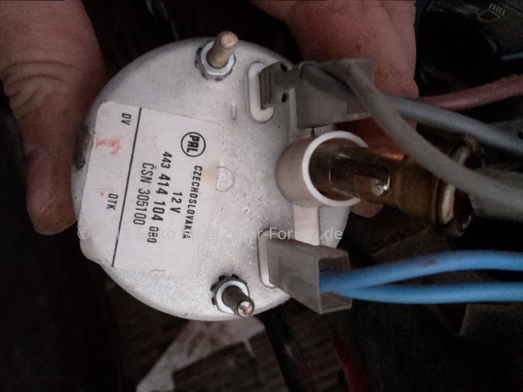

Nach ca. 30 Minuten habe ich die Kühlerschläuche angefasst tzr Heizung und beide waren kalt. Muss ich den Kühlerkreislauf entlüften ? Die Temperaturanzeige zeigt immer 60°C an also wollte ich diese auch gleich tauschen aber die elektrische Belegung schaut anders aus. Weiß jemand wie das angeschlossen wird ?

Schau mal in die Schaltplanabteilung. Im Schaltplan zum 5011 sind die Bezeichnungen wie auf deinem neuen Instrument.

Aus dem Schaltplan werde ich icht schlau. Für was steht B und T ?

Moin,
B = 54 = Zündungsplus/Batterie,12V+ = blau
T = Temperaturgeber = braun
Masse/12V - = grau
Ich werde dann mal auch deine Fotos nehmen und dazu nen Eintrag im Lexikon erstellen... :)
