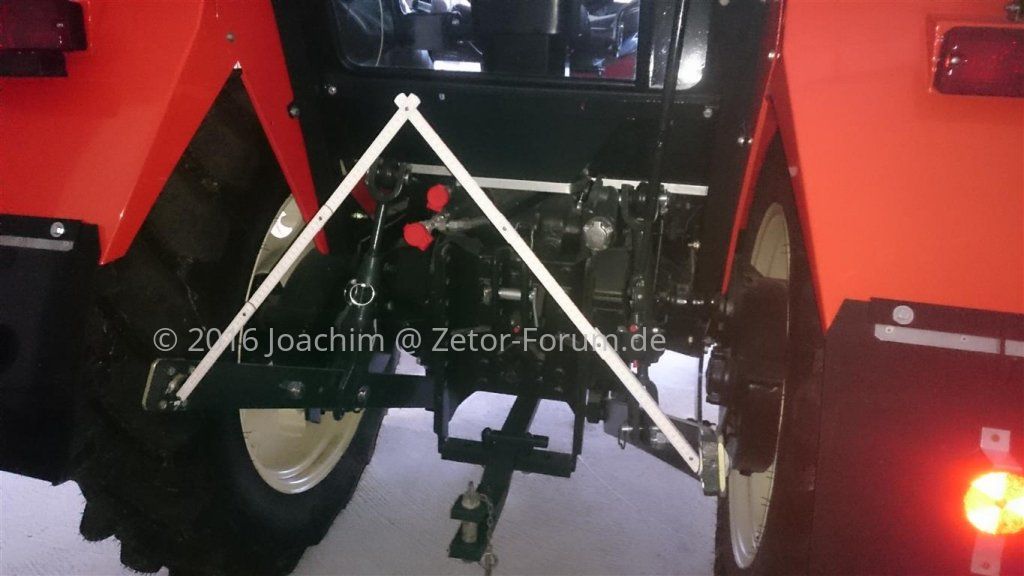

Noch mal zum Weiste-Dreieck - welche Kategorie nimmt man denn für den Zetor nun? Reicht Kat1 da ja zumindest der 5011 eh nur ne knappe Tonne hebt, oder muss es doch ein Kat2 sein? Habe grad gelesen das es unterschiedliche Schlepperdreiecke gibt (Kat1-3) das diese aber alle mit dem gleichen Gerätedreieck koppelbar sind. Korrekt? Was mir noch nicht so ganz gefällt, ist die Verlagerung des Geräteschwerpunktes nach hinten um 15-20 cm. Da muss ich auch noch mal bei den Zapfwellen nach sehen, ob die dann nicht auch zu kurz werden würden, dann ist man preislich schnell mehr Geld los als einem lieb ist.
Meine Anbaugeräte haben diese Maße, Kugel-Mitte zu Kugel-Mitte am Unterlenker: 71,5cm, 74cm, 82cm und (Yeah!) 86cm und damit wenigstens ein Kat2 dabei. Befestigungspunkte sind auch sehr unterschiedlich zu bewerten, beim Heckkontainer (Waldfux) kann ich mir eine Gewichtsverlagerung nach hinten nicht leisten, dann bekomme ich den nicht mehr weg.
Edit:
Dreieck Kat 2 simuliert. Also mit Anhänger könnte gehen, aber nur, wenn die AHK so ziemlich unten angebaut wäre und wie baut man die an/ab, wenn das Dreieck drin hängt? Das Kat2S Dreieck wirgt wohl 40kg - zuviel für mein Kreuz.

da das Schlepperseitige Dreieck unten offen ist brauchst das nur voll ausheben und dann kannst deinen Anhänger schonmal schnell mitnehmen.
Das wäre für mich der springende Punkt, denn mit angebauter (Originalkupplung BK63) funktioniert das Hubwerk gar nicht. Die Kupplung ist da dem Oberlenker im Weg.
Bliebe also nur die (Export-)Variante, sprich die höhenverstellbare Kupplung. (Wer eine für den 5211hat, kann sich gern bei mir melden. Ich suche! )
Damit könnte es gehen, wenn man bei Dreipunktbenutzung die Kupplung ganz runter stellt und zum Hänger ziehen dann die Kupplung hoch und das Dreieck noch höher nimmt.
Bei meinem ist das so gelöst.
Ja, weil der Träger der BK63 Anhängkupplung sich nicht klappen lässt, weil ... der innen und außen von der Lochschiene Laschen für die Befestigungsbolzen hat.
