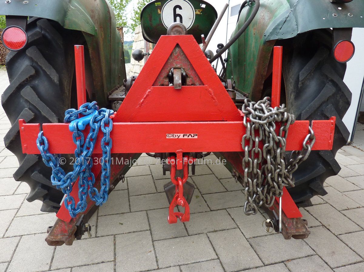

Hier hab ich noch Infos für's Dreieck.
Hallo Toni,
wenn ich mir das so angucke müsste mein Dreieck auch von Accord (S-Dreieck) sein, danke für die Maße, langfristig werden wir vll alle Anbaugeräte auf das System umbauen, man muss dan nur halt die Gegenstücke nachbauen, na mal sehen.
Das Geräteseitige Dreieck ist leicht nachzubauen (siehe Bild) oder auch mal günstig im WWW zu bekommen (die verstellbare Platte für die Verriegelung gibt es auch einzeln zu kaufen).
Ich habe 2016 2Stück für € 70,0 in der Bucht geschossen
Das klingt doch gut.. einfach mal unter Accord Dreieck gucken wa?

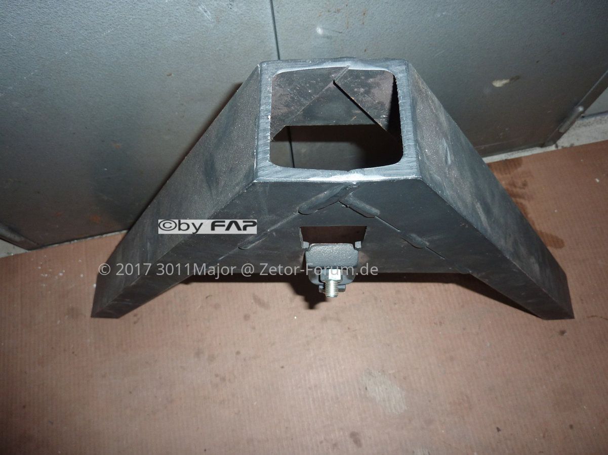

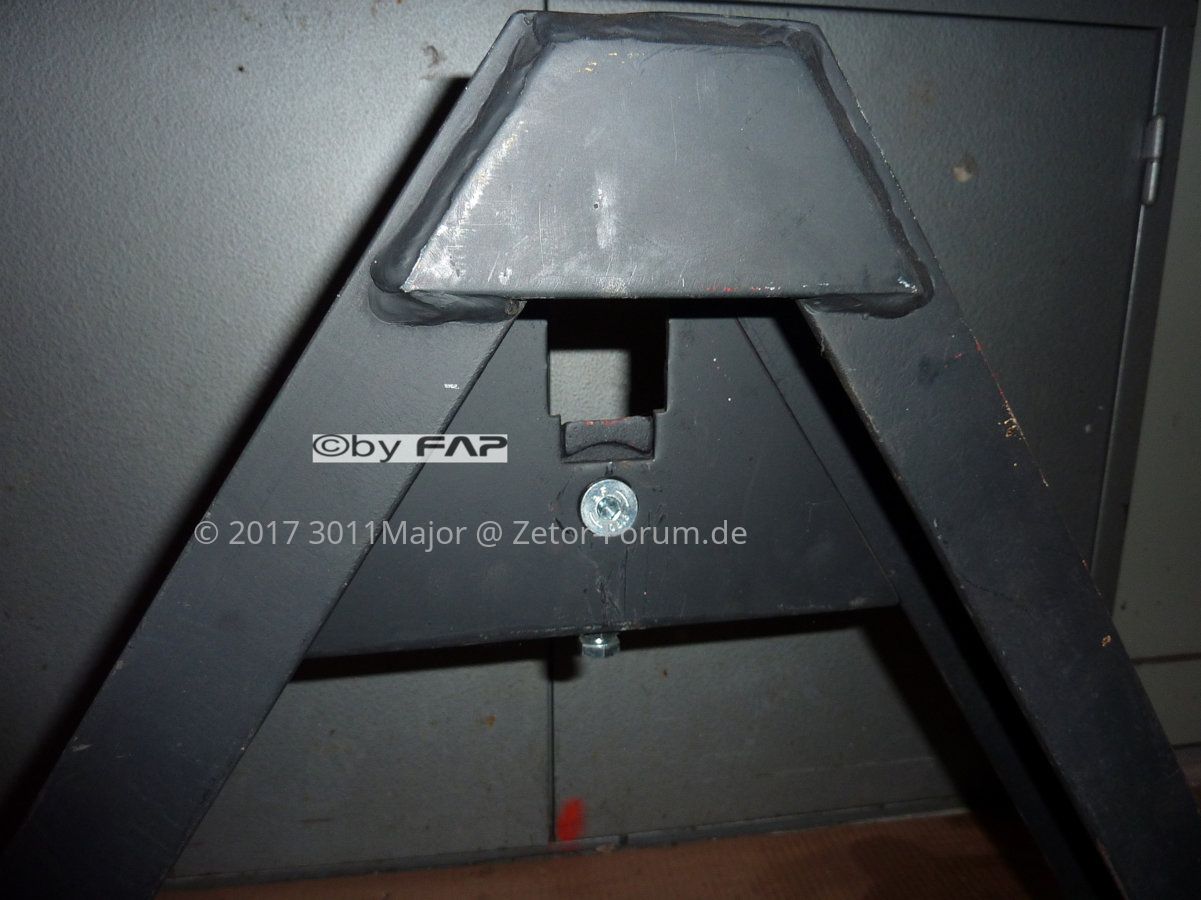

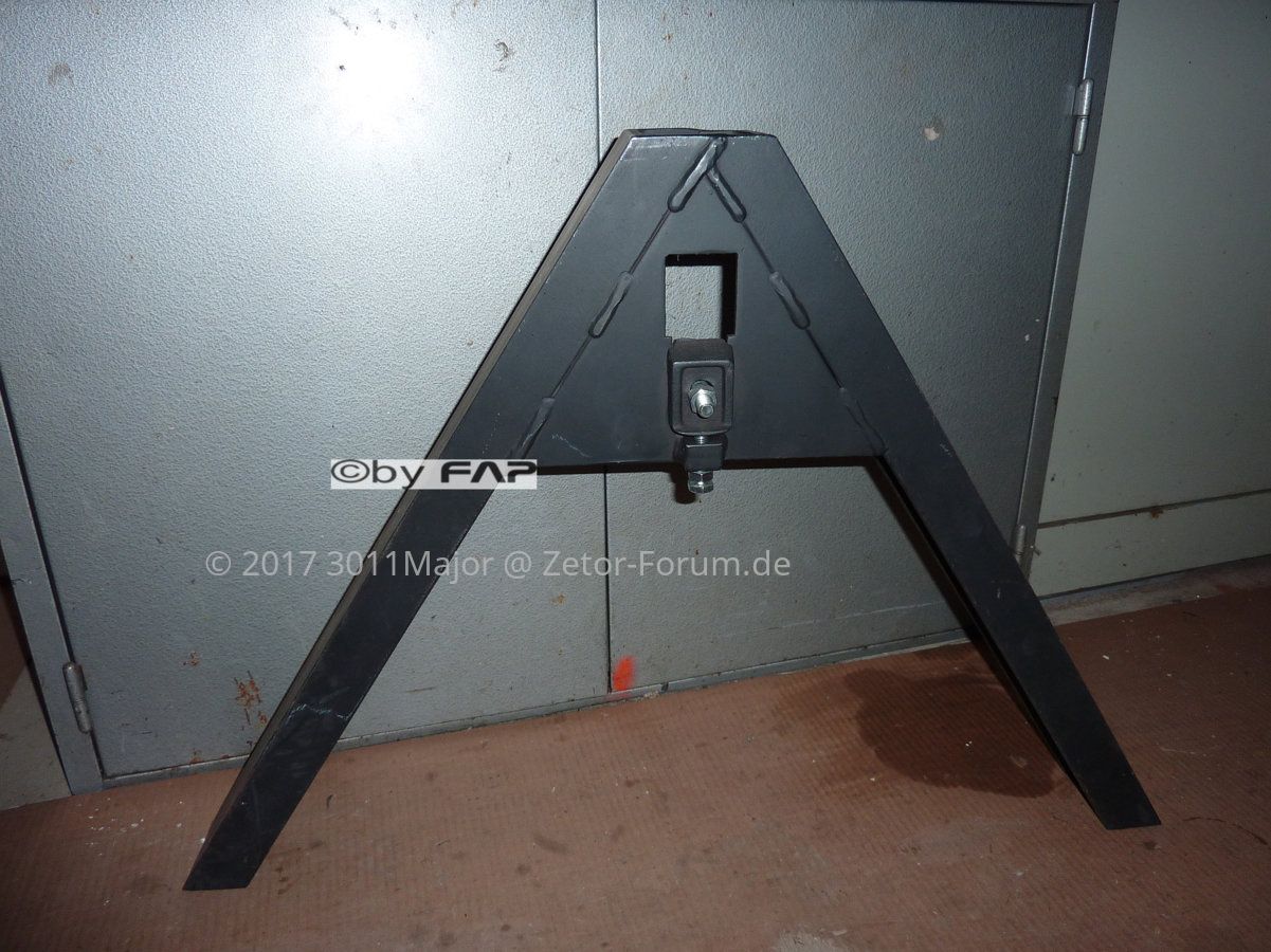

Ich versuche mal Morgen ein Bild von einem Geräteseitigen Dreieck mit der Verstellbaren Platte einzustellen. Es müsste noch eins bei mir in der Werkstatt rumliegen.
Hätte fast vergessen Bilder vom Gerätedreieck zu machen nachdem ich heute bei diesen Schneeverwehungen mal so 130 Kilometer auf
verschneiten Nebenstraßen abgeritten bin.
OK.. bin soeben noch schnell über meinen vom Schnee verwehten Hof zur Werkstatt gelatscht.
Natürlich war das Ding gaaaanz hinten und verstellt.
Also so sieht meine einfache Kaufversion aus.
Gibts das Verstellteil eigentlich einzeln zu kaufen? Für Selberbauer quasi...
Danke für die Bilder.
Auch ein Verstellteil kann man selbst anfertigen aber wie schon geschrieben hab ich 2 Dreiecke für 70€ erworben, da kommt das selberbauen teurer.
