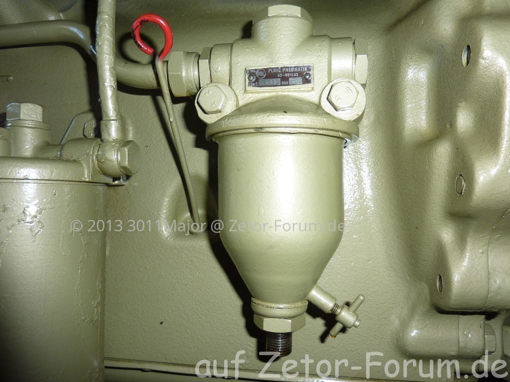

ich hab mal ein Bild von meinem 3011er wo man die Anschlüsse am Wasserabscheider sehen kann.
Also wie schon gesagt der Untere ist für deinen Luftschlauch z. B. zum Luftaufpumpen.
Der Seitliche zum Kondenswasser ablassen.
Der Luftschlauch braucht zum Aufpumpen einen Anschluß der immer offen ist, z. B. so einer wie auf dem Bild zu sehen ist.
Ich Hoffe das hilft dir weiter.
