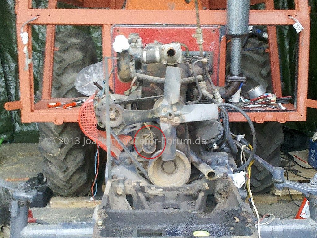

Wo finde ich denn den Geber am Motor?

Hallo
Den Geber findest du zwsichen Lichtmaschine und Wasserpumpe es ist ein zylinder mir drei Kabel darn, beim deinen 5211 ist bestimmt auch der geber kaputt

Und da sitzt er:
