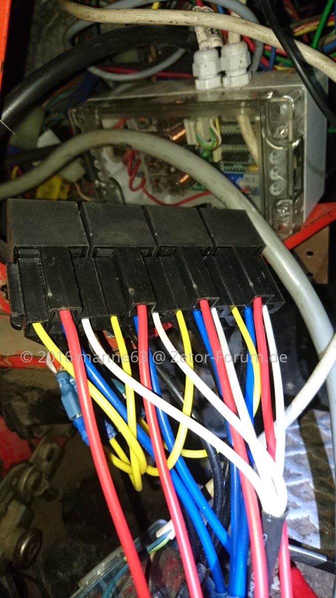

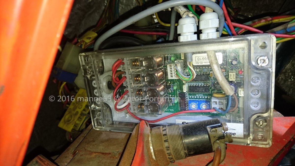

Zur Bedienung meines ND5-18 habe ich die herkömmlichen Schalter durch einen Joystickschalter ersetzt. Da ich oft allein Lasten anheben muß habe ich zusätzlich eine Funkfernbedienung installiert um nicht 100 mal am Tag ein-aussteigen zu müssen. Vor dem Aussuchen des Schalters (10A)habe ich die Stromaufnahme der Magnetspulen gemessen (3A) um nicht einen zu schwachen einzubauen. Lange hat er aber nicht gehalten. Wahrscheinlich war der Funke der beim Ausschalten entsteht zu groß oder das Orginalkabel zu steif sodas der Schalter immer bewegt wurde oder beides.
Ich habe dann mit Löschdioden experimentiert, mich aber jetzt entschieden über Relais (40A) zu schalten was auch die Platine der Fernbedienung schont. FB und Joystick sind parallel geschalten. Orginal sind auch keine Dioden drin, was mich aber wundert.
Aus Sicherheitsgründen habe ich ein Infrarotsystem gewählt wodurch Sichtkontakt gegeben sein muß. Der Empfänger ist im oberen Frontscheibenbereich installiert.
