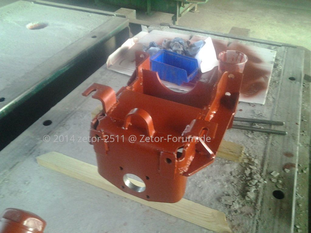

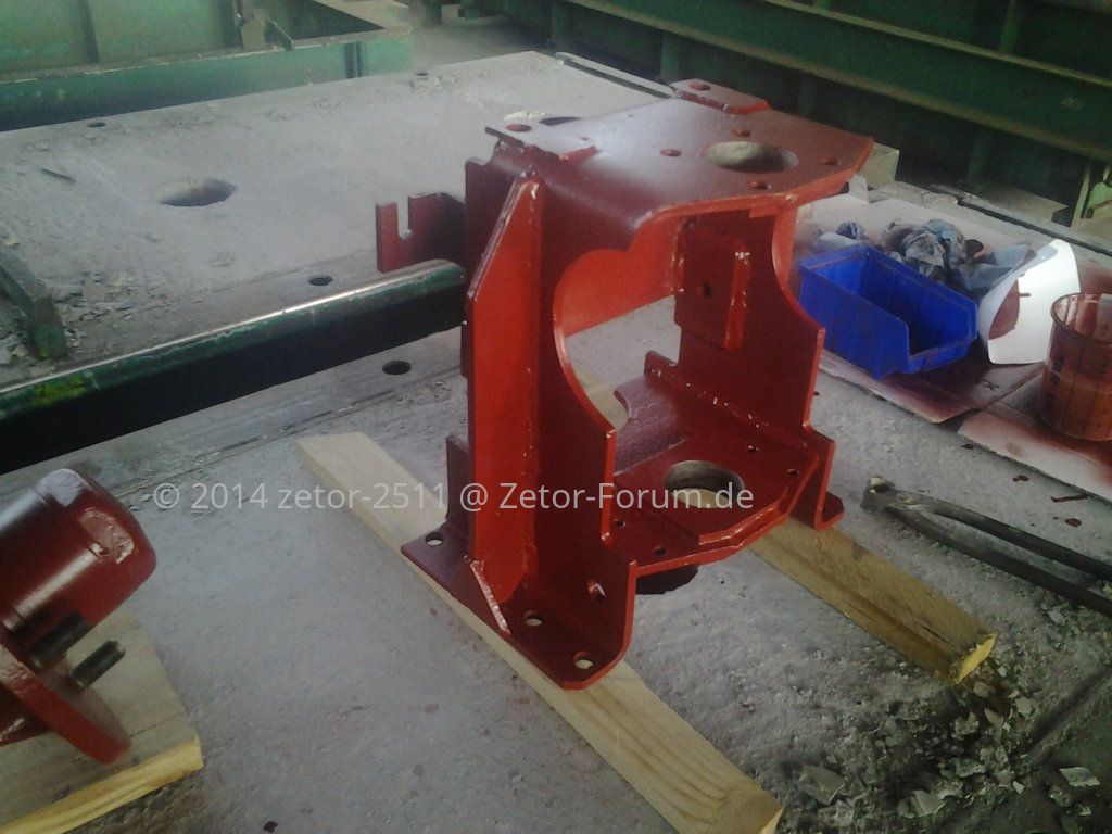

hab heut mal die vorderachsteile grundiert :) (mit büchner grundierung braun)
zum träger der vorderachse wollt ich noch anmerken dass ich da bei den kaputten gewinden jetzt die defekten gewinde aufgebohrt hab und entsprechende hülsen verwende um das spiel auszumerzen. innen hab ich links und rechts ne 8mm stahlplatte verschweißt mit passender bohrung+gewinde auf originalmaß.
dadurch bekommt der träger noch einmal bisschen stabilität... :D ...manche schweißnähte an dem guten stück sehn nicht so prickelnd aus... und hab deshalb noch bissl nachgebessert.
klar werden jetzt villt manche sagen dass nachschweißen nicht nötig wär... aber wenn man schonmal dran ist... wieso auch nicht :D

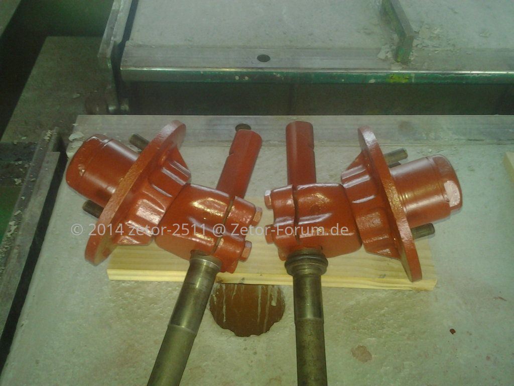

wie versprochen die bilder :)

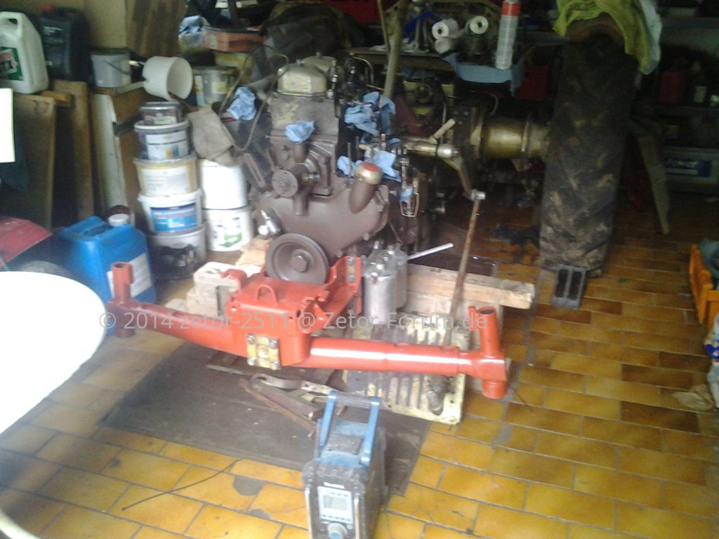

vorderachse:
die radnaben mit den neuen radlagern:
der achsträger:
an der innenseite sieht man die von mir verschweißten stahlplatten mit gewinde für die befestigung der frontwanne.
den schlussendlichen lack bekommt das ganze dann wenn die vorderachse am schlepper verbaut ist und anderweitge sachen (hinterachsen...usw.) fertiggestellt sind :)

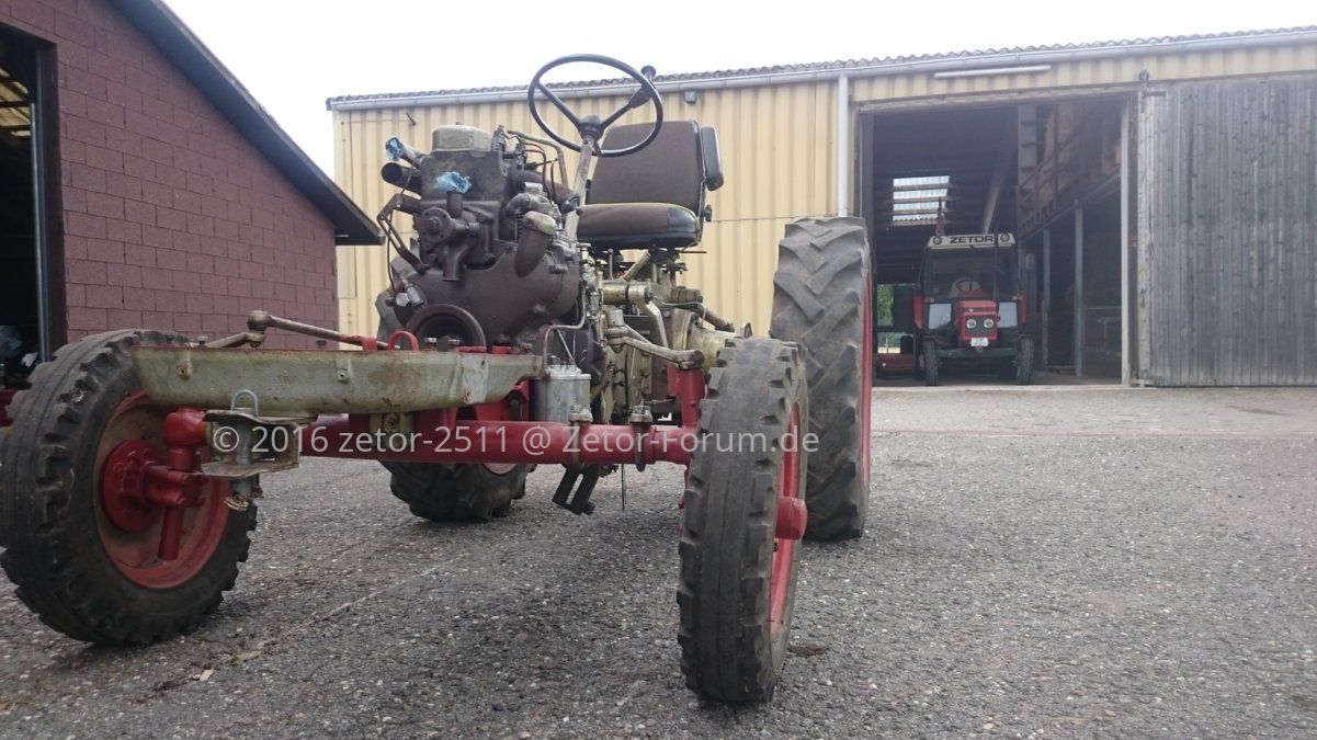

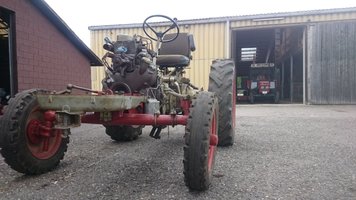

sooodele ich hab zwei wochen urlaub und war heut morgen wieder bissle fleißig :)
vorderachskonsole und vorderachse sind wieder am platz
achsschenkel bleiben vorerst noch weg bis wieder die rädee rankommen. ist so grad bissle gschickter schrauben bei der engen garage

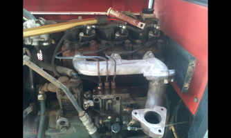

aber habe frohe botschaft zu verkünden.... hab seit einigen monaten ne freundin und deren vater besitzt nen seeeehr gepflegten 5011 :love5:rotwerd5 und ihr opa ebenfalls nen älteren zetor - jedoch ist mir noch nichts genaueres bekannt dazu... was aber beim kommenden weihnachtsfest genauer recherchiert wird ^^
auf jedenfall klingelte eines mittags das handy und "schwiegerpapi" war dran - hats im kurzerhand den krümmer zerbröselt an seinem 5011 :schreck
am selben abend noch gleich nen neuen krümmer incl dichtungen usw bestellt und welch ehre - ich durfte das schmuckstück wieder reparieren :D
ausgebaut hats der schlepperbesitzer selber, wie er da den krümmer rausgefriemelt hat ist mir bis jetzt ein rätsel haha :D... zum einbau hab ich dann gemütlich das seitenblech weggenommen damit man in aller ruh arbeiten kann :)
und am entspanntesten eben wenn sogar die freundin begeistert mit schraubt :D
wollt euch das mal nicht vorenthalten - und wenigstens mal wieder ein lebenszeichen von mir geben. der kleine zetor 2511 wurde nicht vergessen und wartet eben noch auf seine zeit.

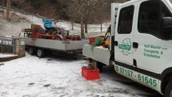

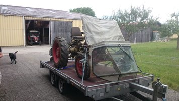

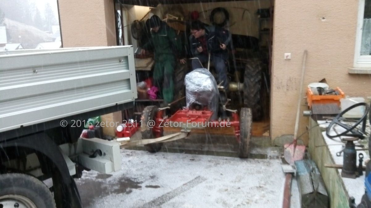

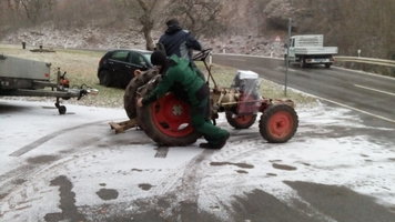

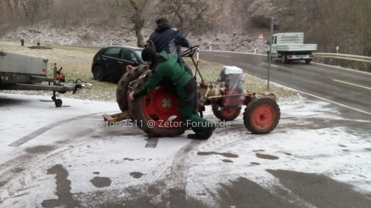

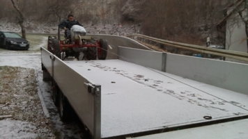

Der 2511 ist vor einigen Wochen (20.2.2016) in sein neues Quartier umgezogen. Ne grosse geräumige trockene Scheune von meinem Onkel :)
Natürlich musste es beim verladen anfangen zu schneien :D
Mitm Renault Master erstmal rausziehen müssen. Der gute Kumpel als eingefleischter Hanomag Fahrer durfte lenken
Meine Wenigkeit beim Kurbeln :D sone Winde am Trailer ist garnet schlecht. Hab ich mir schon nen zweiten Schlepper erspart zum hinaufschieben.
War ne ordentliche führe. Ging sogar alles zusammen drauf aufs Gespann incl meiner zapfwellenbetriebenen Kreissäge

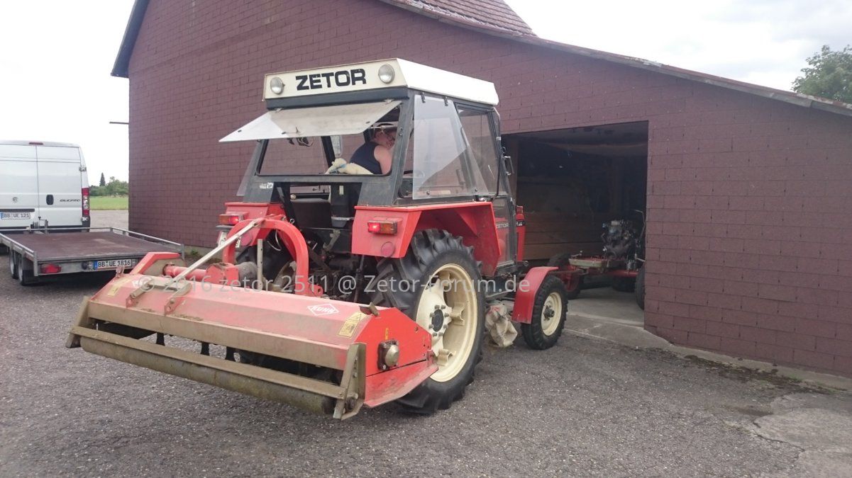

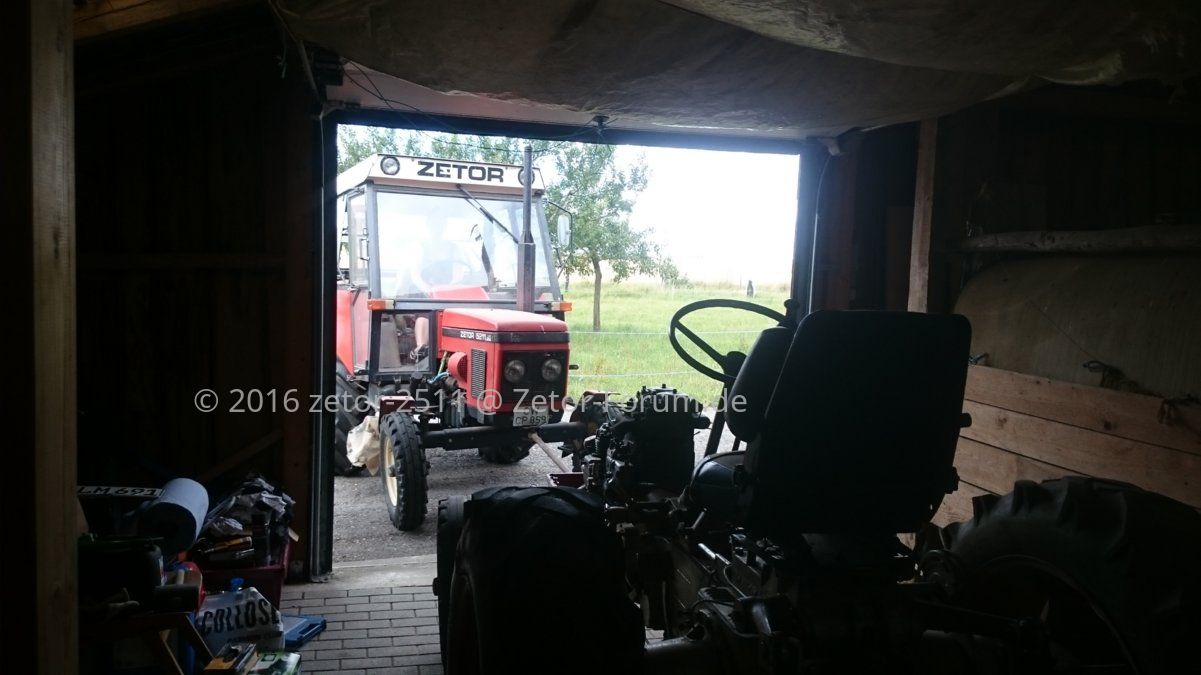

Der 2511 hat jetzt sein endgültiges Zuhause gefunden - seit Juli bin ich mit der Freundin zusammengezogen und nun ist auch der 2511 hier und in bester Gesellschaft auf unserm Hof mit seinem großen Bruder
...was steht denn da hinten...
Durfte die Freundin zeigen dass sie auch Schlepper fahren kann hihi
Jetzt kann ich nach Lust und Laune loslegen zu jeder Tageszeit.

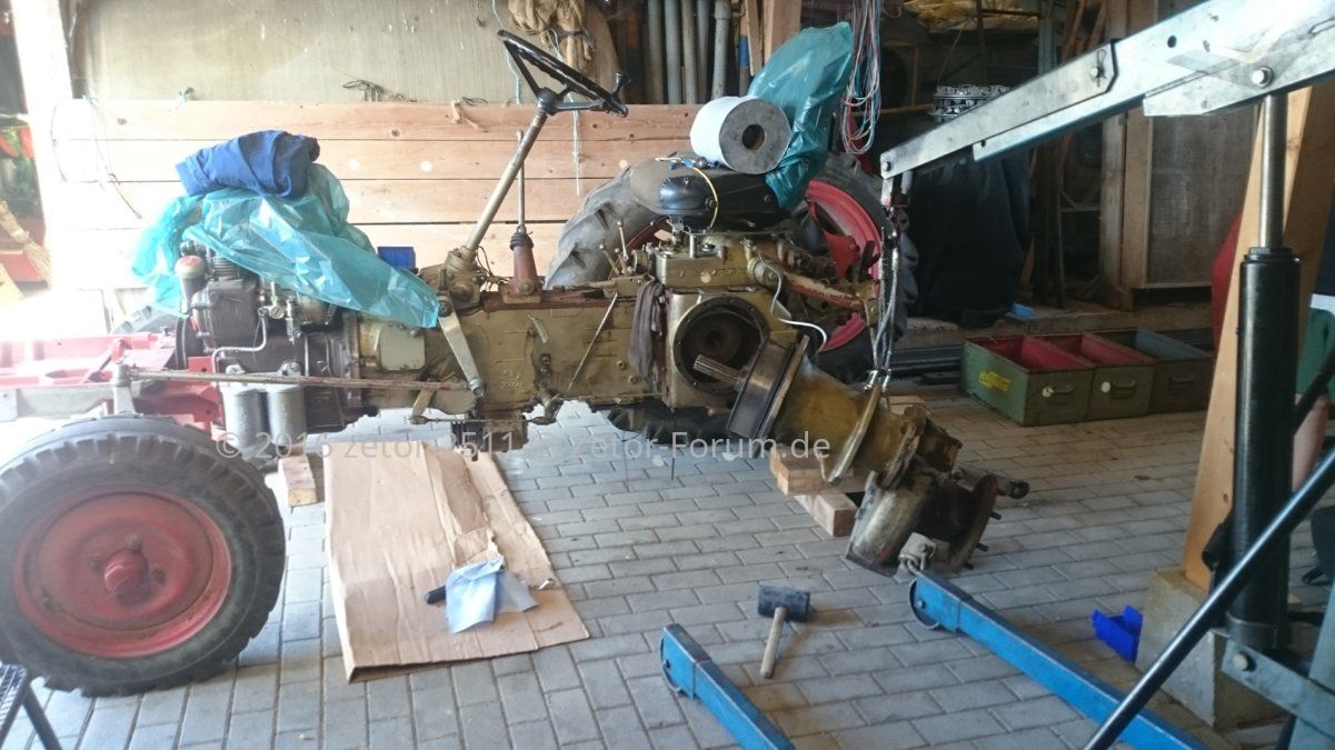

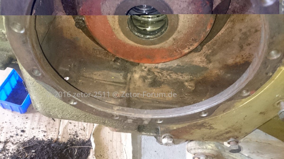

Heut schonmal angefangen die linke Portalachse auszubauen. An diversen Stellen sind diese nicht mehr dicht und jetzt Bauch ich se ab und dicht diese in aller Ruhe neu ab.
Getriebeseitig kommen dann auch die neuen Simmerringe neu. Die handbremsmechanik wird ebenfalls nochmal zerlegt und vor allem richtig eingestellt (wurde alles ohne Sinn und Verstand von meinem Vater verstellt...)
Zum Zusammenbau wird dann ein Balancer verwendet. Der wird Mitte nächster Woche eintreffen mit ner Traglast von 900kilo. Dann kann man das ganze sauber und gemütlich wieder zusammenbauen
Die Frage aller Fragen ist.... ob ich auch gleich alle Lager in den Portalen tauschen soll wenn ich eh schon so gut rankomm....
Viele sagen ja "never touch a running system" also auf gut deutsch "Finger weg solang es funzt"
Bin da total im Zwiespalt
Würde. Mich über Meinungen und Anregungen freuen.

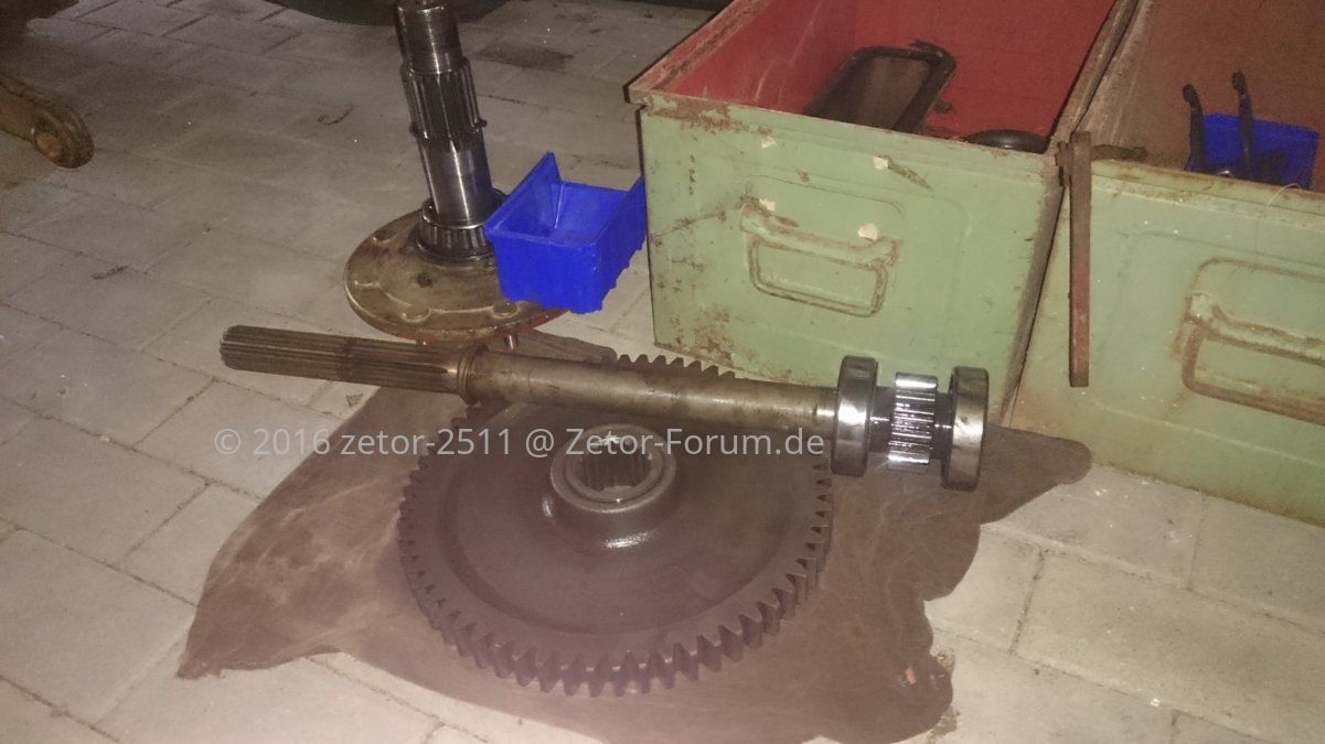

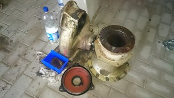

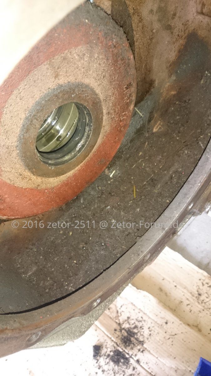

Was für eine Sauerei :D

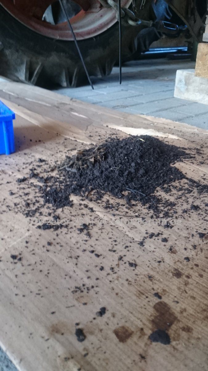

War einiges an Dreck drinne nachdem das Portal draussen

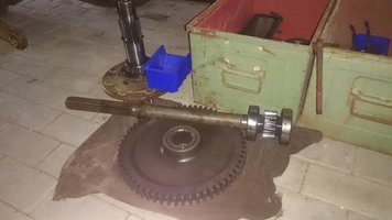

Und gleich mal ausgeräumt und geputzt vorgestern nachdem ich die handbremsmechanik herausgenommen hab. Heut abend wurde gemütlich das linke Portal zerlegt :)
Das Öl hatte nicht nennenswerten metallabrieb drinnen. Aber war auf jedenfall sehr alt.
Die Verzahnung der Zahnräder sieht auch top aus. Hab ehrlich gesagt was andres erwartet :engel:rotwerd5
Lediglich die Dichtung der Deckel usw waren undicht und ebenso der Simmerring für die im Portal verlaufende Welle. Deshalb nehm ich das ganze auseinander.
Die verbauten Lager werden ebenso durch neue ersetzt wenn man grad so gut rankommt. Die beiden welche auf der welle sitzen haben merkliches Spiel.
Ein zweites Mal will ich da dann nimmer rumschrauben...
Getriebeöl hab ich auch abgelassen. Da der Deckel vom Getriebe seitlich weg muss. Denn dieser Wellendichtring kommt auch neu rein
Hier ebenso nur minimaler metallabrieb zu finden gewesen.
Wenn mich morgen dir Muse packt werd ich dann mal die neuen Lager bestellen.
Ein Großteil der neuen Dichtungen usw sind schon so gut wie aufm Weg. Massig in stundenlanger Arbeit Teilenummern aus meiner Ersatzteilliste rausgekramt und notiert
Schwiegervater steht jeden Abend begeistert daneben und ist noch gespannter als ich selbst wie der kleine 2511 dann mal fertig dasteht:D:cool:
Er hat auf jedenfall auch schon aufgezählt was an seinem so zu machen wäre... :lala:D
