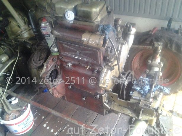

heut gings auf der linken seite weiter. anlasser und LIMA hab ich weggebaut und nahm die ölfilter in angriff. so wie man an der halterung den schmodder sieht - sah der ganze motor aus bzw noch schlimmer...
und dann fleißig alles mitm schraubenzieher abgekratzt und mit bremsenreiniger hinterher. ging soweit echt gut runter das ganze. die rot/braune grundierung hält ja bombe :D ist mir auch mehr wie recht ;)

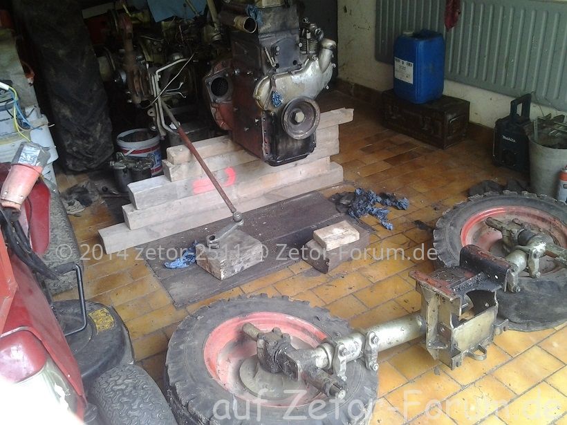

dann wurde der gute aufgebockt und der vorderachse entledigt.
hab die lenkstangen links und rechts abgebaut, dann den zetor aufgebockt dass die achse an den radaufhängungen spiel hatte und maßgenau so unterbaut dass ich die vorderachse bequem wegrollen kann und zum anbauen dann einfach wieder ranrollen kann. meistens ist ja eh keine helfende hand zur verfügung wenn man sie braucht...

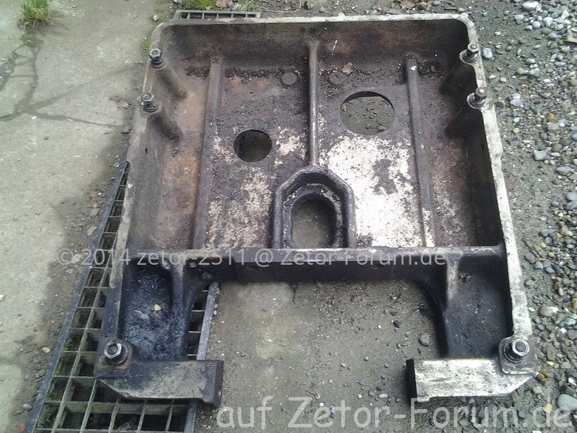

die gusswanne - schon ziemlich weitgehend saubergemacht - die war komplett so schwarz und mit schmodder voll wie in den unteren beiden ecken zu sehen.

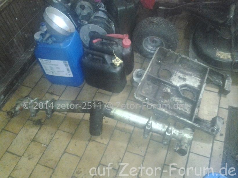

freie bahn mit marzipan! :D wie joachim auch schon sagte - vorderachskonsole weg und schon kommt man ringsum an die riemenscheibe ran zum saubermachen. die lass ich dran. wellendichtring ist noch in ordnung.
hier die gute vorderachse . hab den bolzen raus und den bock weg zum saubermachen. da kommt man bestens überall ran so, auch an dem bock lies der dreck bzw lack mitm schraubenzieher gut ab.

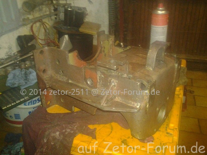

die konsole hab ich weitestgehend sauber vom dreck und vom lack, jetzt mal nochmal recherchieren was für gewinde da drinne waren, die schrauben sind mal abgerissen und alles hing allein noch an den seitenblechen fest, deshalb hats mir auch meine seitenbleche verbogen aber des ist ne geschichte für sich :D
werd da wohl mit nem gewindereperatur-set angreifen damit das alles wieder seine richtigkeit hat. muss eben nur mal schauen da die löcher schonmal größer gebohrt wurden um vorübergehend dickere durchgehende schrauben zu verwenden... wir werden sehen...
