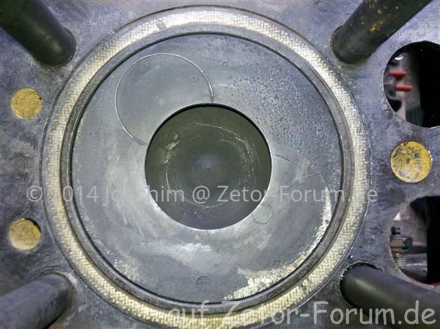

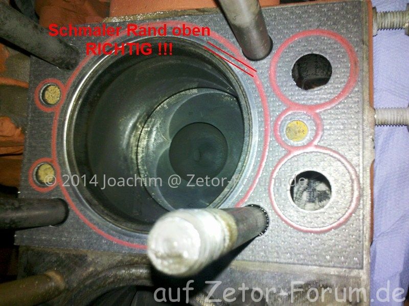

Dann auf nach Apolda ... :top:
@Otto
Das wird schon - nimm die 1,5er, damit machst du nichts falsch. Schau nur das du sie richtig herum auflegst!
Falsch:
Richtig:
Auf den Metallbund kommts an. :)

Aha, ich habe nämlich schon gerätselt und die alten beäugt wie sie aufgelegt waren. Danke für die Fotos und Hinweise.
