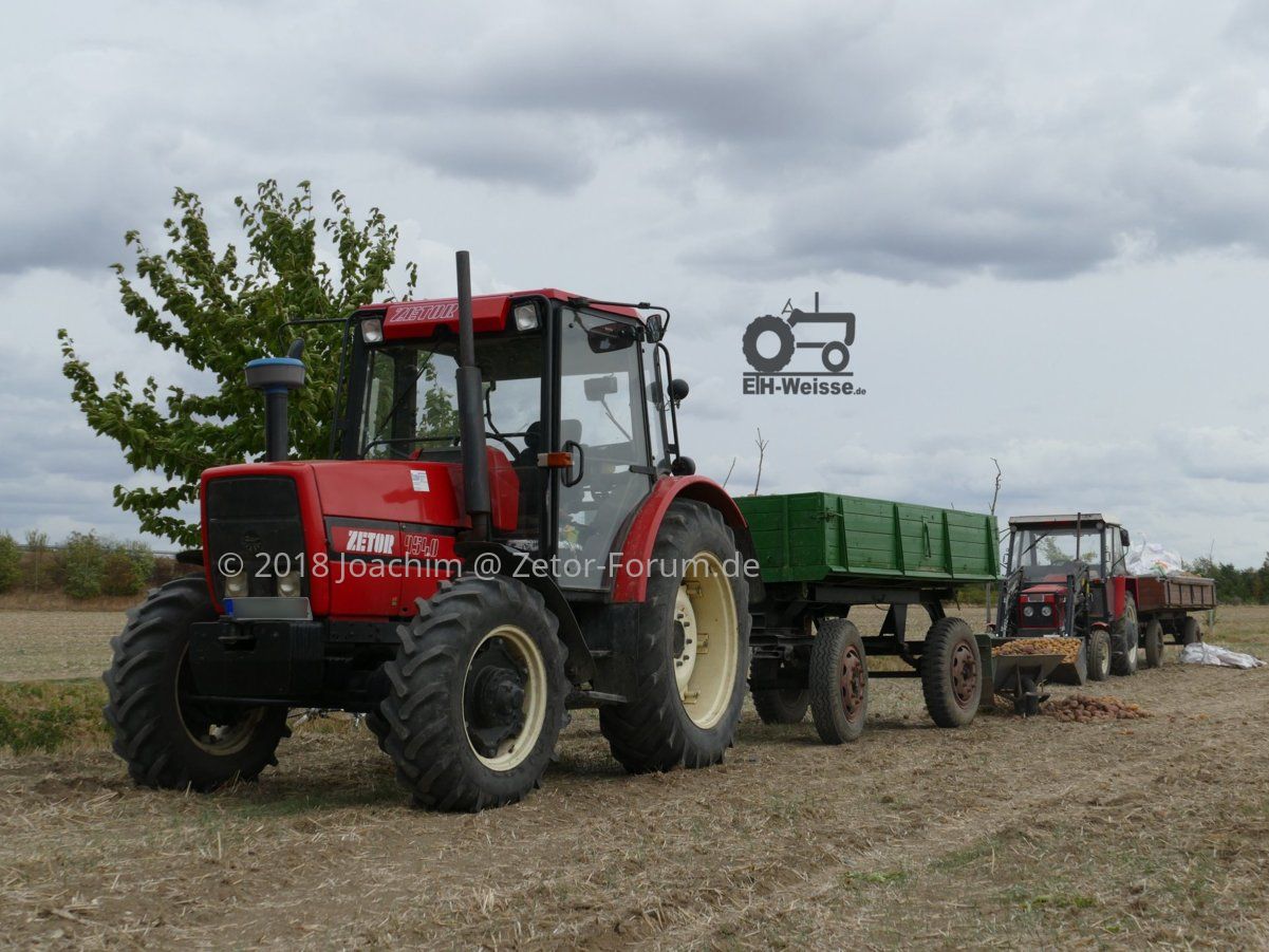

ich poste hier für Anton ab und an Fotos seines Zetor 9540 im Einsatz - ein 4 Zylinder Turbo mit 95 PS.
Bei der Kartoffelernte, im Hintergrund sein Zetor 5011 von 1982...

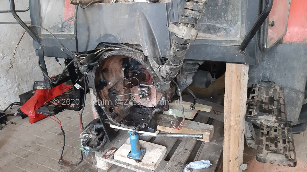

Der 9540 bekommt aktuell u.a. ne neue Kupplung.

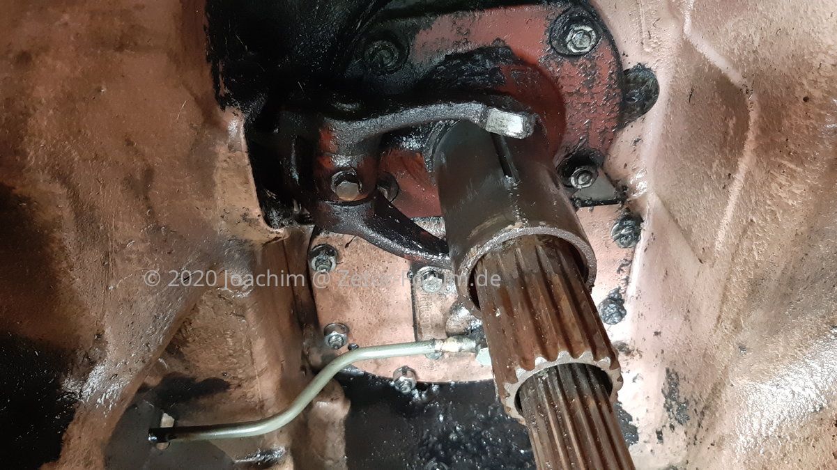

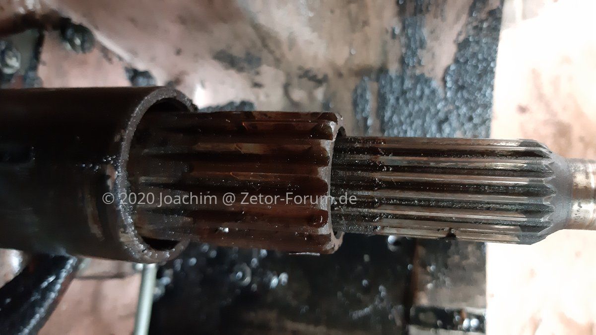

Kupllungsscheibe ist runter (bis aufs Niet), Mitnehmer der ZW-Kupplung hat gefressen, einige neue Wellendichtringe sind nötig, neue Ausrückgabel, die Leitung der hydraulischen ZW-Kupplungsansteuerung muss neu (gebrochen) und noch bisl rei um.
Der Tank der Lenkhydraulik kommt neu, LED Licht muss noch gemacht werden...
Wir hoffen, das er bis Freitag wieder läuft.

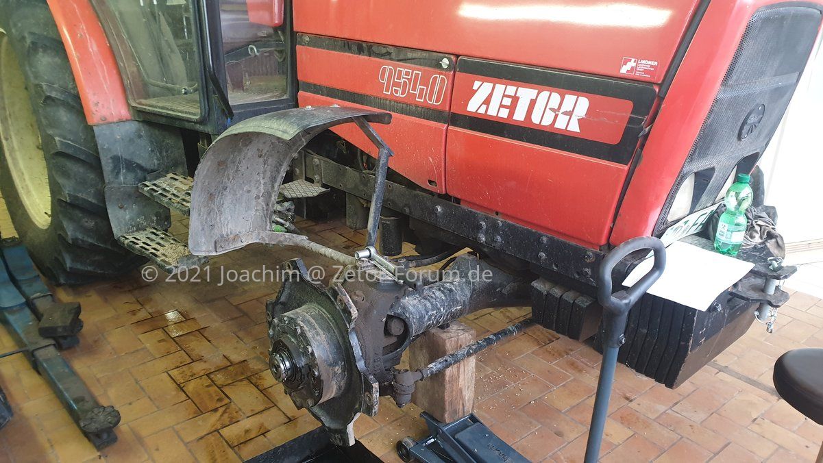

Und das als Lohn für das Reparatur-WE letzte Woche...

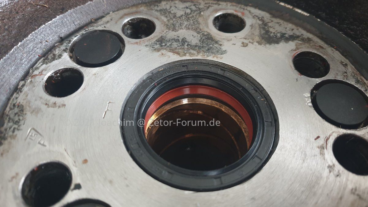

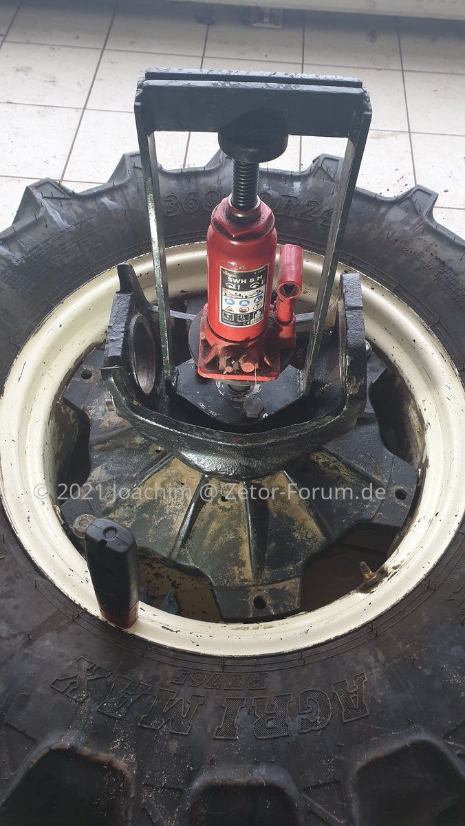

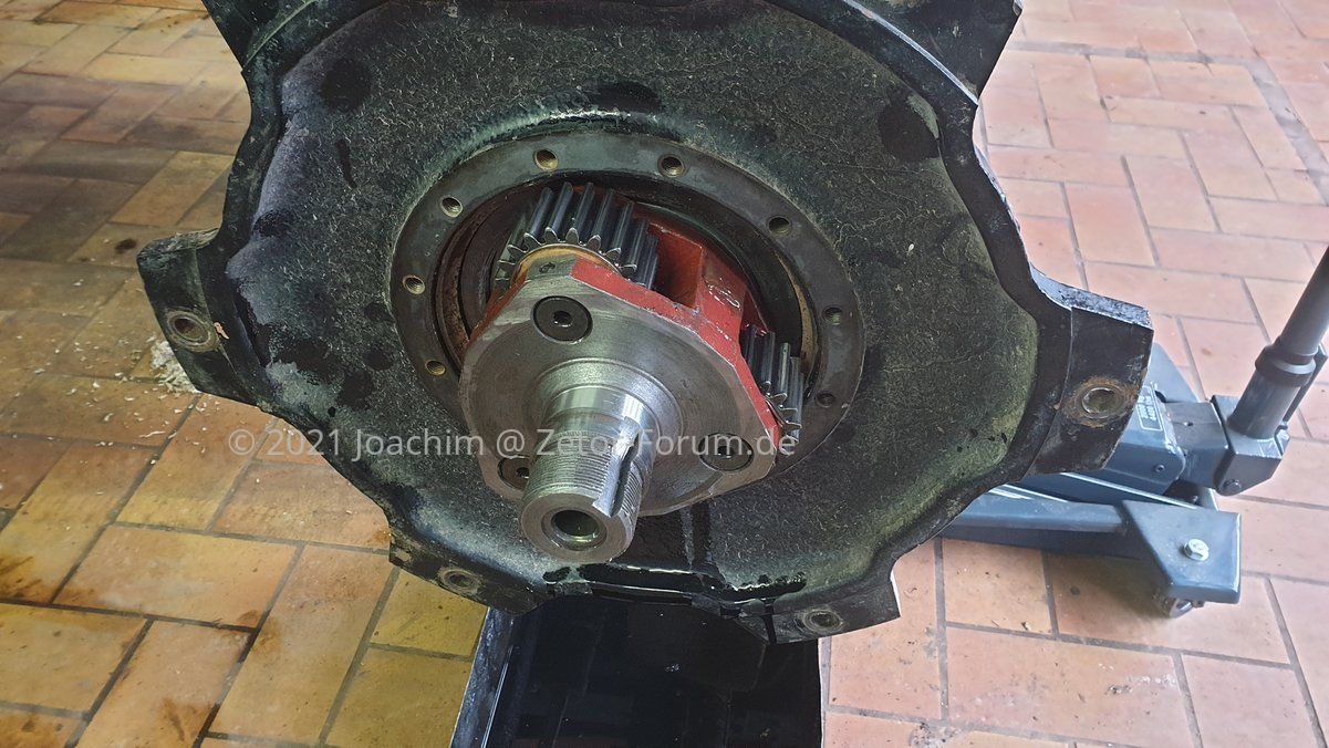

Dank originalem Abdrückwerkzeug ging das zerlegen ganz gut, ca. 7to Druck waren nötig, dafür musste der 5to Chinese noch gegen einen 20to Kollegen getauscht werden. Dann gings.
Zwei der 3 zu ersetzenden Wellendichtringe, Filzdichtung und sonstigen Dichtungen um den Kumpel wieder dicht zu machen.
Alles gelungen, alles dicht. Aber doch n kleiner Knochenjob.
Das ist eine genauso unbeliebte Arbeit wie beim PKW das wechseln von Gelenkwellenmanschetten.
Da zeigt sich mal wieder wie viel originales Werkzeug wert ist, gut gemacht:like
Ja, zumal das Werkzeug an seine Grenzen kam, erst platzte etwas Farbe ab und dann bog es sich ein wenig... :D Aber - es hielt stand.
Auf dem letzten Foto sind 3 Gummistöpsel zu sehen, dort hinein werden durch die Grundplatte des Hilfswerkzeuges 3 spezielle abgestufte Schrauben geschraubt, Gewinde M12x1,25. Dann kommt durch das Hilfswerkzeug eine Art Stempel der dann vom Wagenheber nach unten gepresst wird während sich der Wagenheber nach oben gegen das Hilswerkzeug abstützt. Und so wird das Planetengetriebe nach unten heraus gepresst. Auf den ersten 1-2 cm sitzt es extrem fest, dann wirds leichter.
Zum Zusammenbau musste dann der ca. 80kg schwere Trümm auf eine 20 to Presse gewuchtet werden und wieder zusammen gepresst werden. Hier waren 4-5 to nötig, den Rest brachten die Schrauben beim anziehen wie im Rep.- Handbuch beschrieben.
Also alles nix für vor dem Frühstück und noch weniger für geschädigte Rücken. ;)

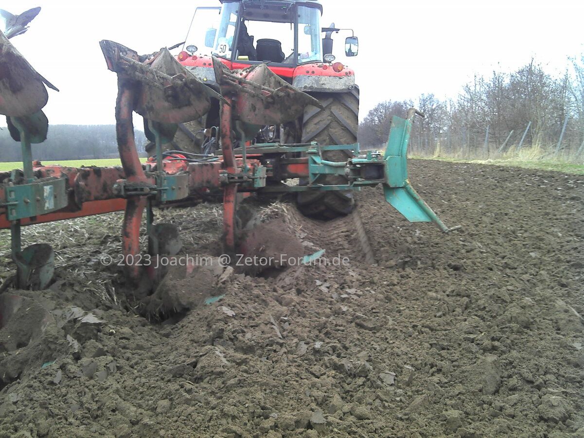

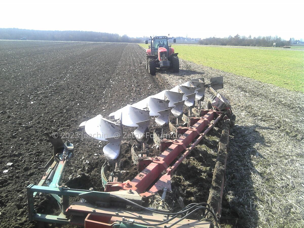

Womit pflügt ihr eigentlich, wenn ihr noch pflügt? :)
... Lö sandiger Lehm, 70-95 Bodenpunkte, Tendenzen zum Minutenboden, absolute Ebene, von Staunässe bis Beton alles dabei. ;)
Also eher schwerer Boden ähnlich Magdeburger Börde.

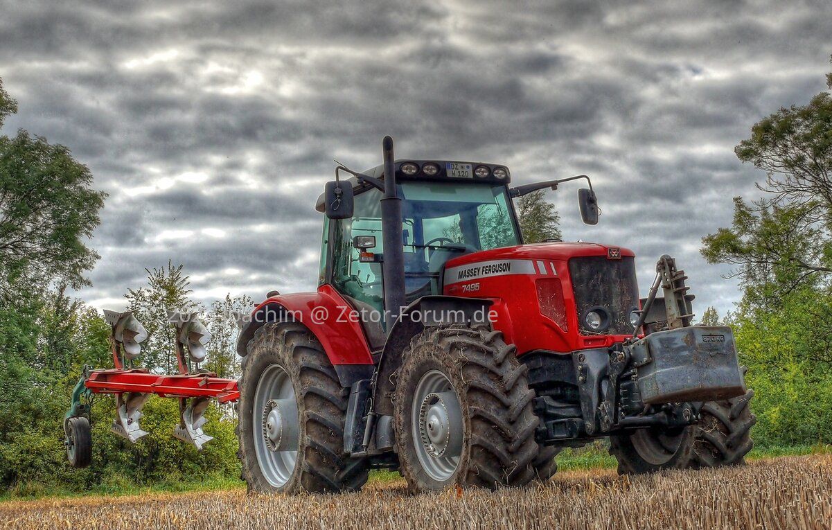

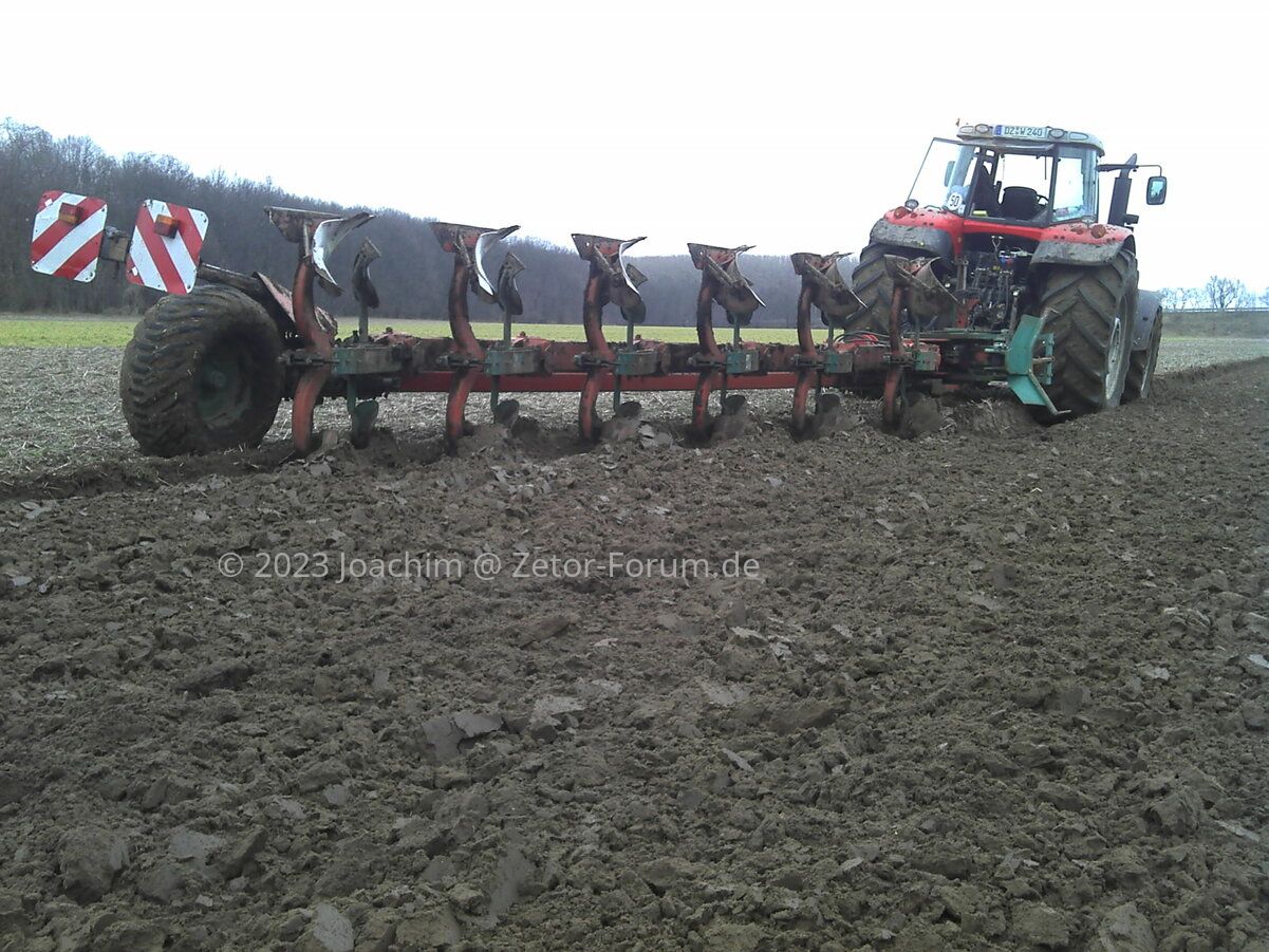

100 PS reichen hier für 4 Schare bei guten Bedingungen für 1,5-2m AB auch mit Packer, dann aber max. 8 kmh, 150 PS mit dem gleichen Pflug dann für 2m unter allen Bedingungen bei 7,5-8 kmh und 190 PS kannst 2m unter allen Bedingungen mit bis 9 kmh ran gehen.
6 Schar-Volldreh-Aufsattelpflug fahren wir hier mit Minimum 240 PS, besser 280-300 PS.
Der Fendt war an der Kotzgrenze mit dem 6-Schar wenns ungünstig wurde.
Der MF hatte 300 PS, der lief gut vorm Pflug bei 3m AB
Wobei das eines der leichteren Felder war und super Bedingungen. ;)

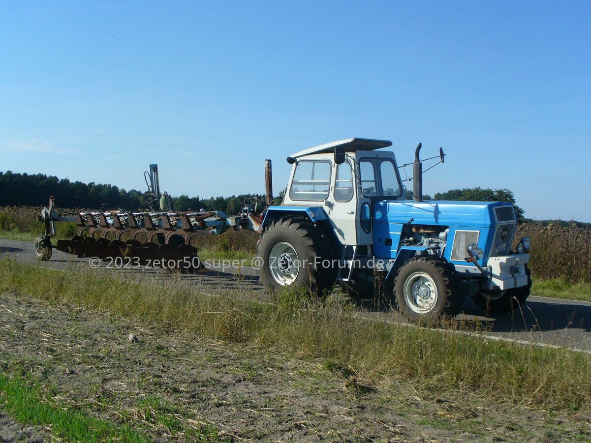

Wenn ich etwas schaffen will nehme ich den 303 mit B550
wenn etwas mehr Zeit ist nehme ich auch manchmal den 5211 mit B200
Beste Grüße Jürgen

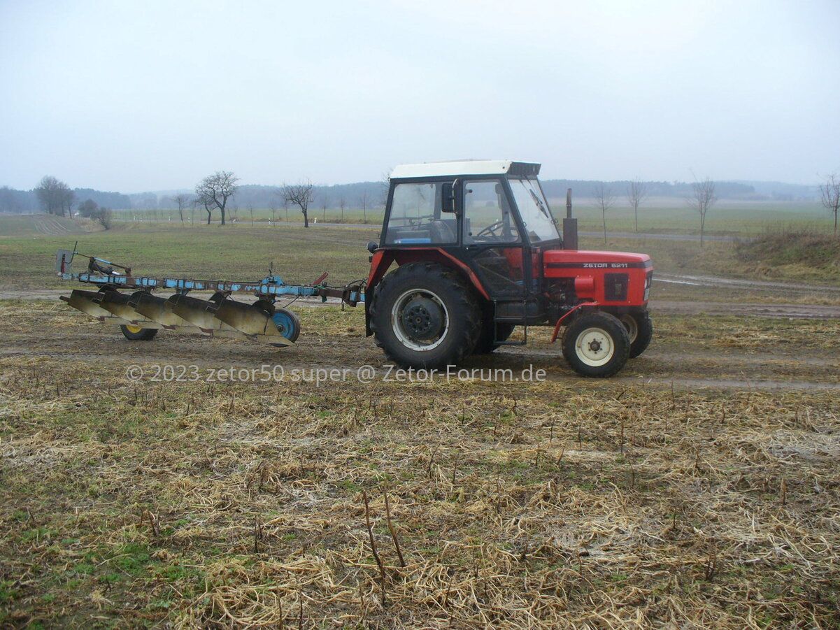

45PS scheitern hier halt schon mit 2 Scharen wenns garstig wird, das hat Anton schon versucht mit 5011 und 2-Schar Beetpflug + Packer.
Bei eurem Sandboden ist sowas halt einfacher, der zerfällt auch erheblich besser als der schwere Boden bei uns. :)
Aber schöne Gespanne zum schälen. Wie tief schälst du dann, das die mit den Pfügen noch von der Stelle kommen? :D ;)

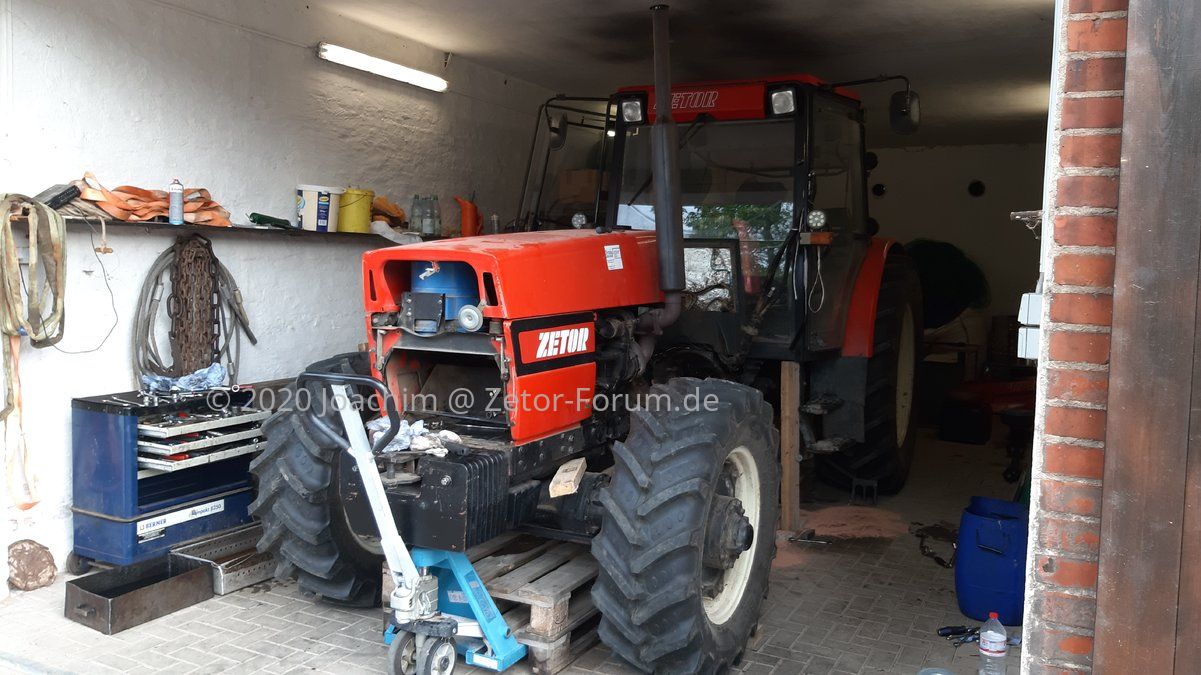

Der hatte im Mai 2024 beschlossen sich eine kleine but längere Auszeit zu nehmen. hust... :lala

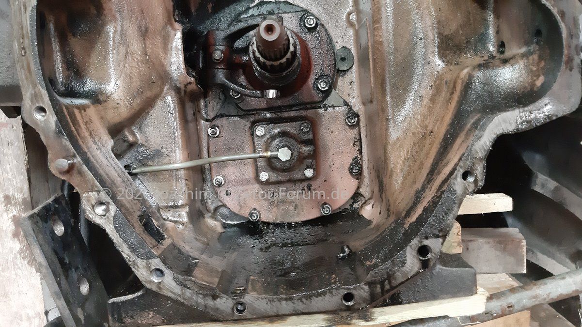

Er tropfte aus der Kuplungsglocke, wohl Getriebeöl denn es war nicht schwarz, die Kupplung rutschte bei hoher Last und der Motor war der Meinung Wasser lassen zu müssen.
Also wurde erstmal getrennt - dieses mal auf meinem Trennwagen, und ja es geht damit deutlich einfacher, der war seine Teuros wert.
Was dann folgte, kennt ihr schon von weiter oben bzw. 2020:

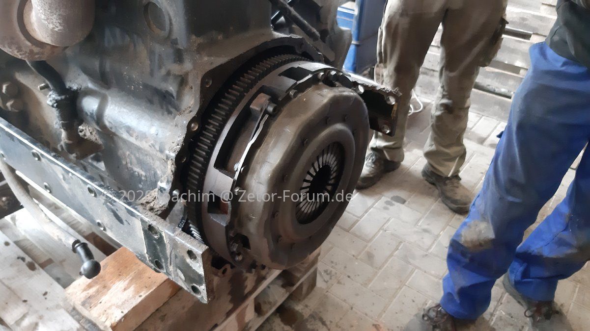

Bei der Kupplung haben wir lang überlegt, und uns am Ende zum Test dann doch für die Keramikkupplungsscheibe entschieden, nu freilich original Zetor /LUK. Neues Pilotlager und das Getriebe an dessen Stirndeckel wieder abgedichtet - Jungs, die hydraulische Zapfwellenkupplung ist ein echter Brocken vom Gewicht her!
